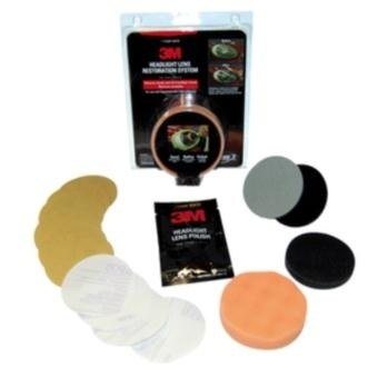

Scusate che prodotto si può utilizzare per la mia 156 di cui il faro anteriore sx si è opatizzato metà.Ho visto vari prodotti, chi li ha provati?Grazie
Ora ci sono diversi prodotti in commercio, potresti provare quelli della Meguiars. Io li acquisterò a breve per lucidare i fari della mia Stilo che hanno 12 anni di sole.
io ho acquistato un prodotto dal mio meccanico di fiducia,è una bomboletta che si usa dopo aver trattato il faro con carta vetrata di 3 livelli differenti di grana, pulito con uno sgrassatore e dato un lucido apposito sopra. Ho rimediato a due fari di una aygo completamente opacizzati e solo che da sostituire... credo ci siano diversi altri prodotti del genere basta chiedere ad un buon centro ricambi auto.
