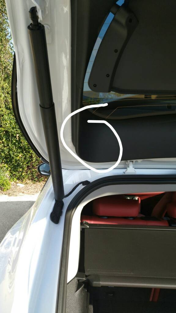

La mia aveva scricchiolii provenienti dal portellone posteriore che si sentivano anche dall'esterno quando si apriva, ho verificato ed era la cornice in plastica interna del vetro, inoltre scricchiolii provenienti dalla cornice del tachimetro. Non mi hanno specificato cosa provocasse le vibrazioni, comunque al ritiro silenzio assoluto. Vi terrò aggiornati.
