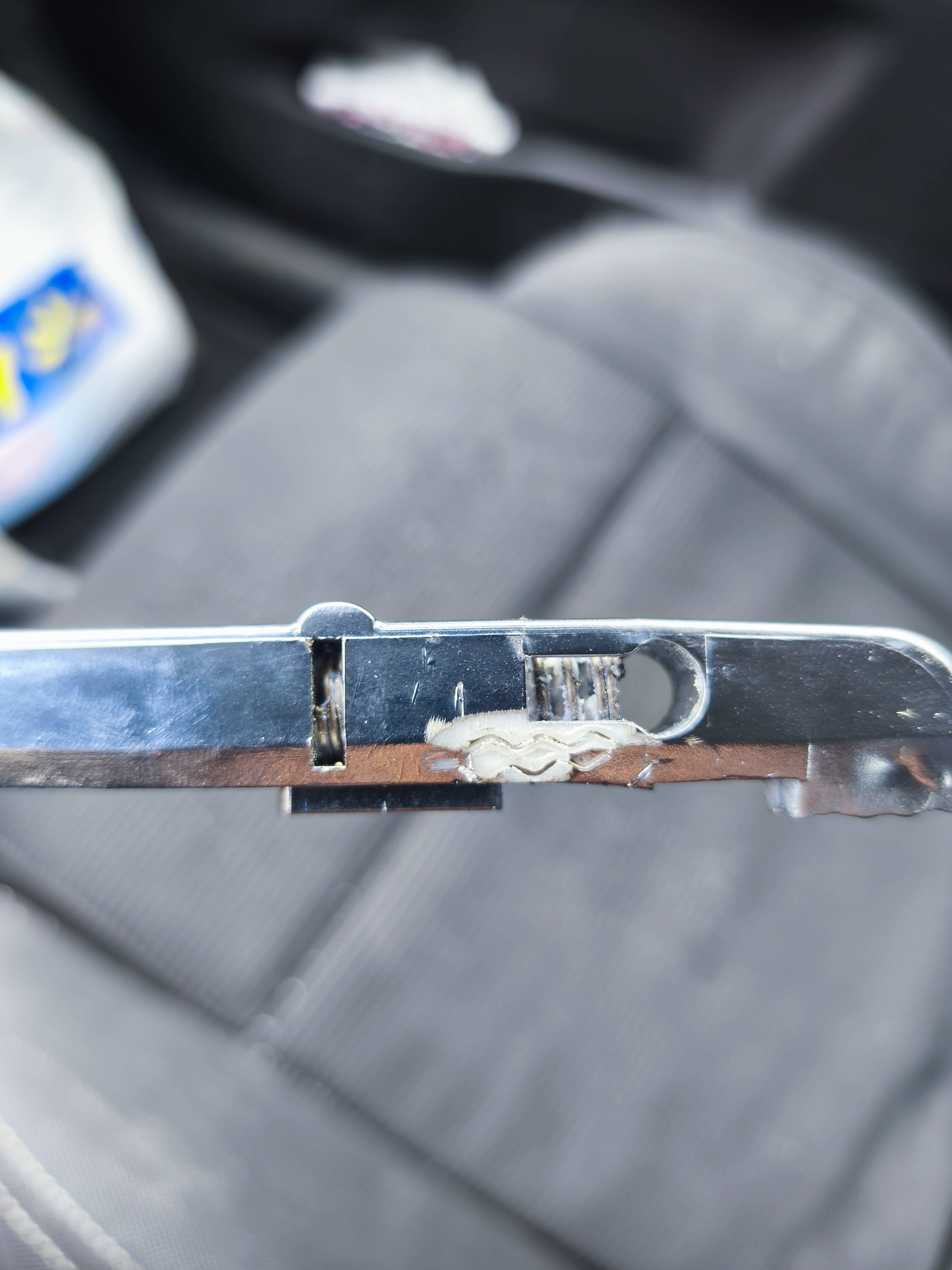

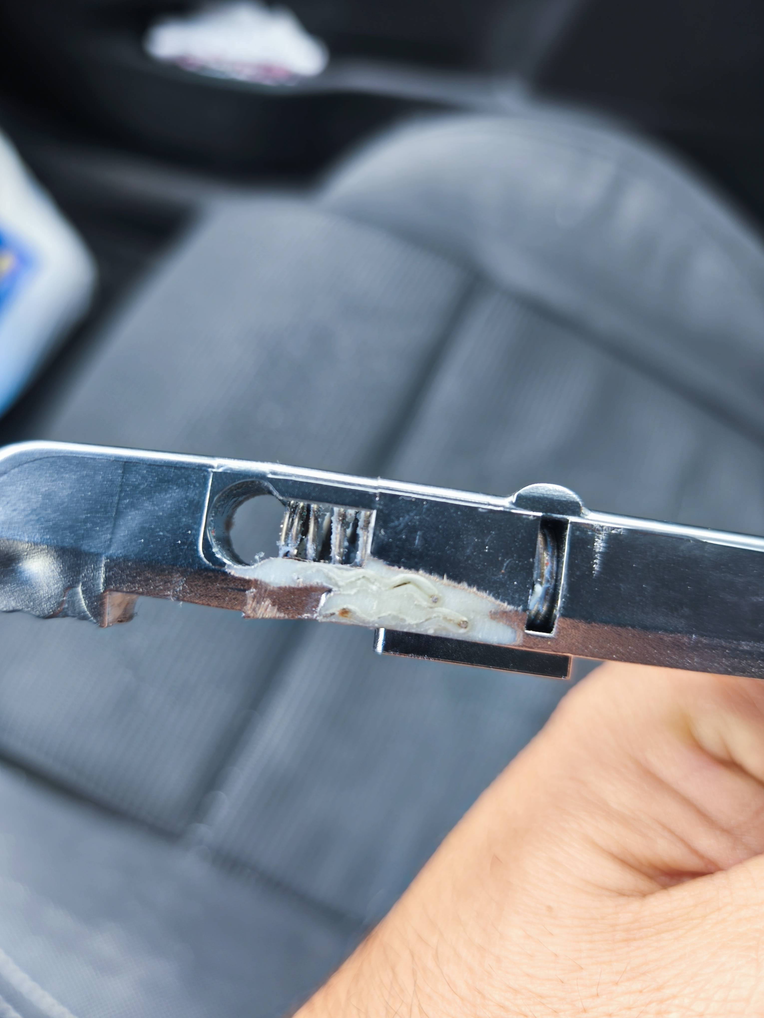

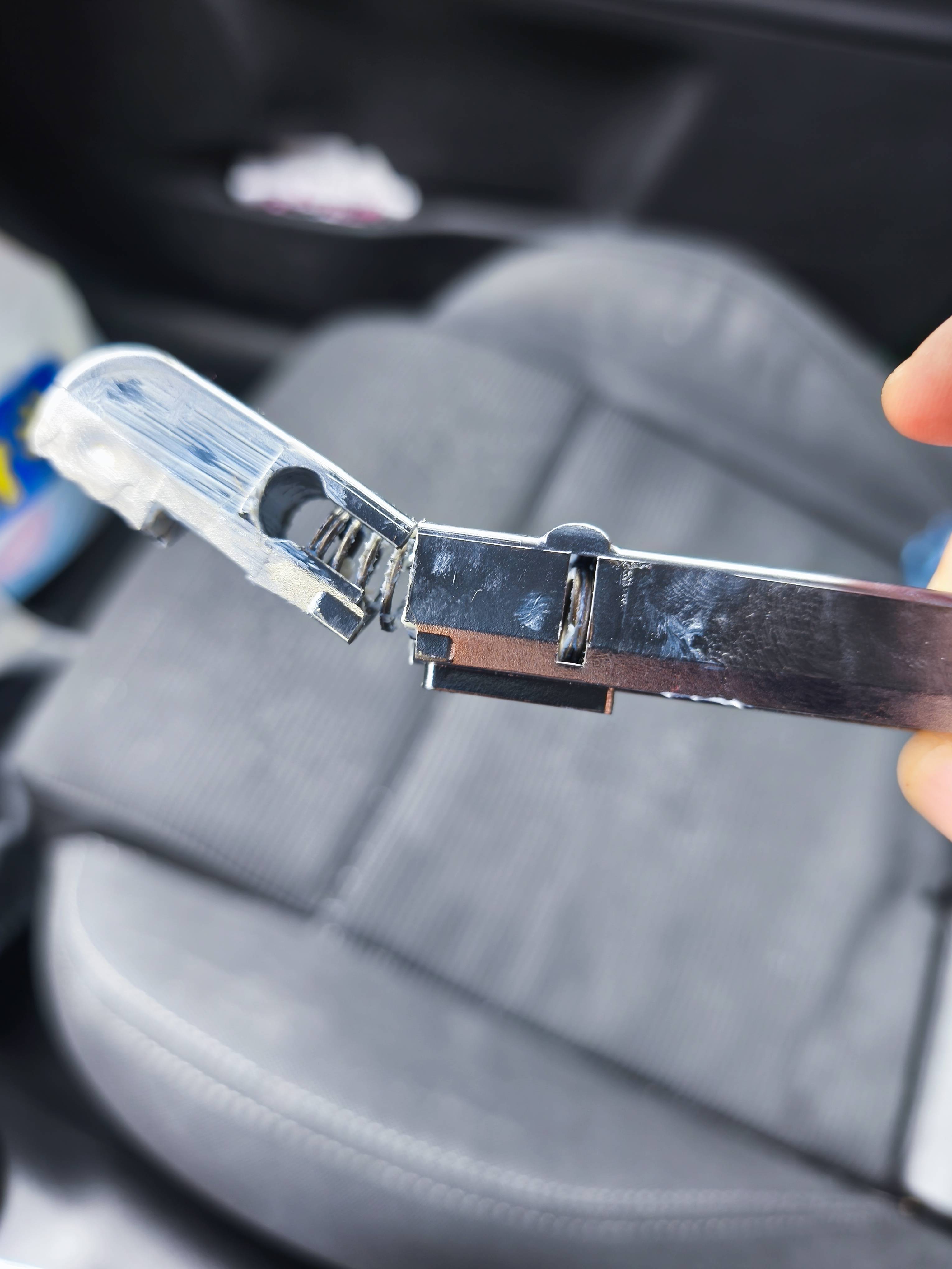

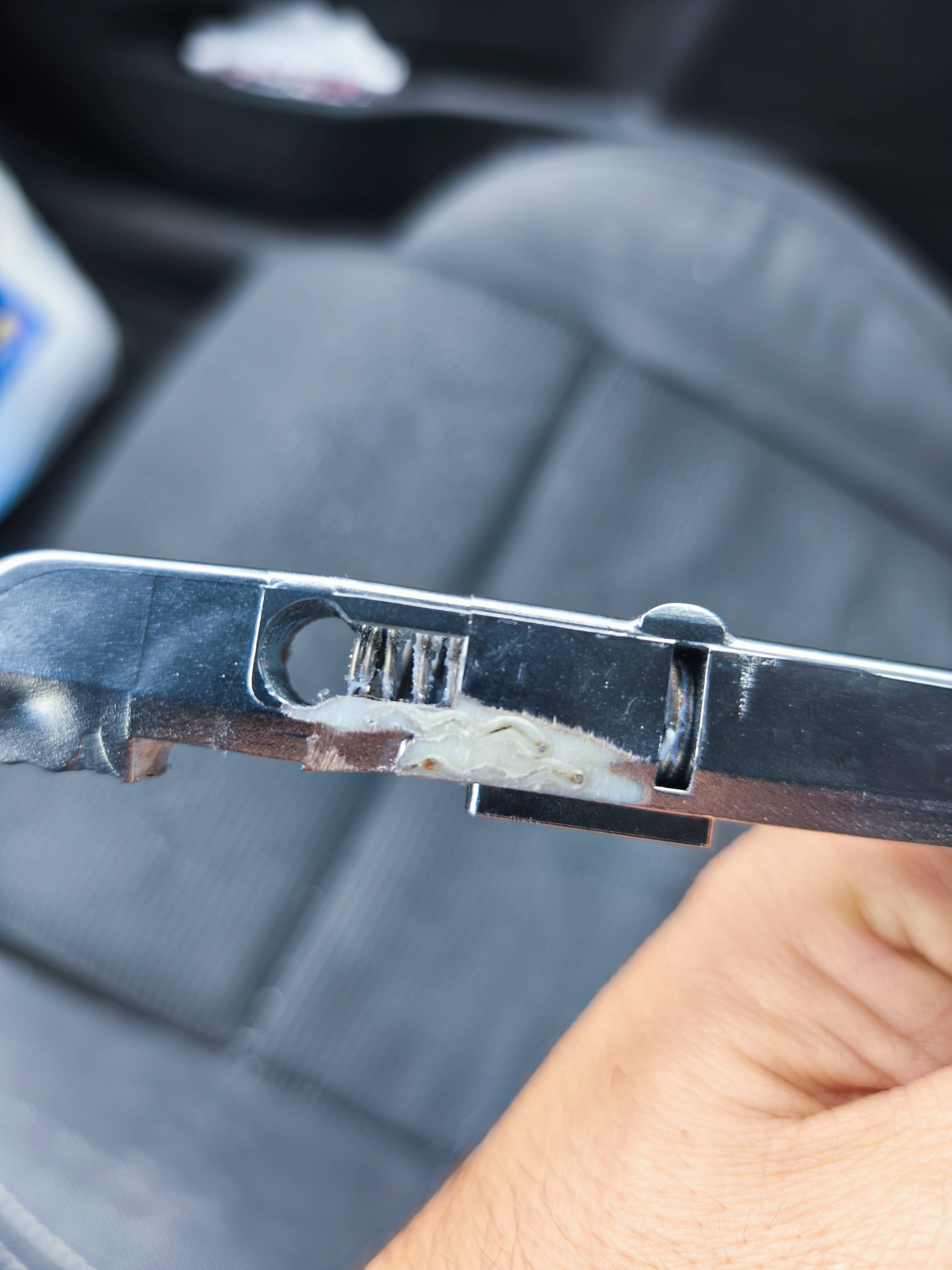

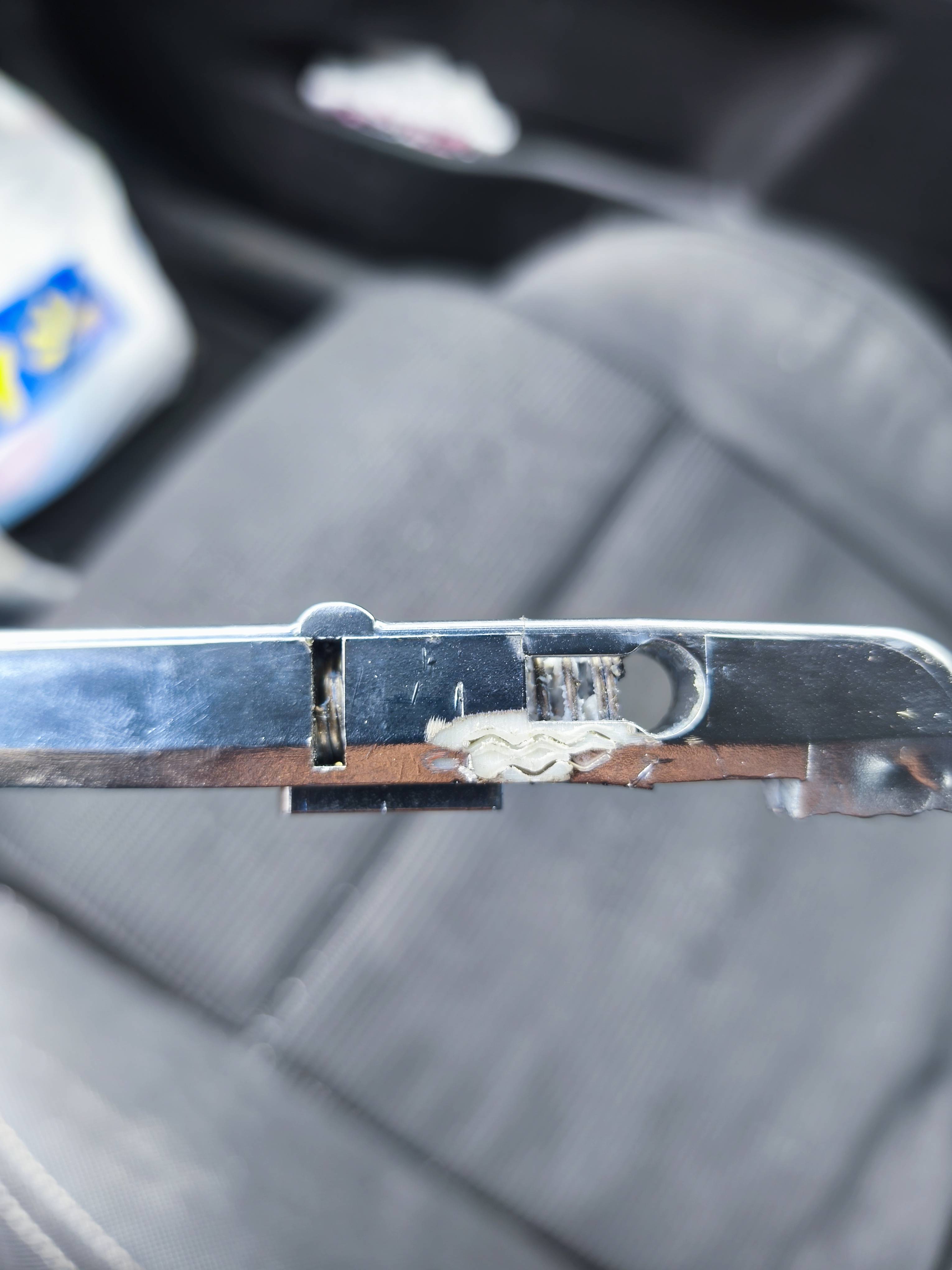

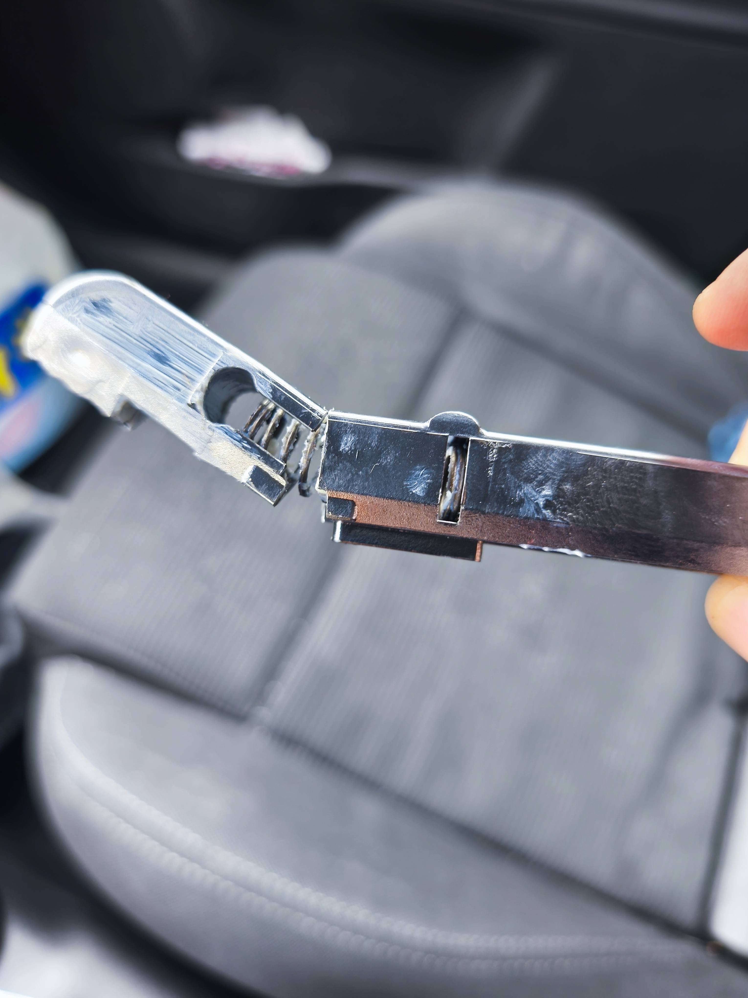

Buonasera, anche io ho avuto lo stesso problema con il freno a mano. Poiché ho un po' di dimestichezza, ho smontato la leva ed ho visto che era spezzata nella parte finale. Mi sono ingegnato ed ho sistemato il tutto con dei pin saldati ossia sciolti all'interno della plastica, come si fa con i paraurti. (Come fanno i carrozzieri insomma)
