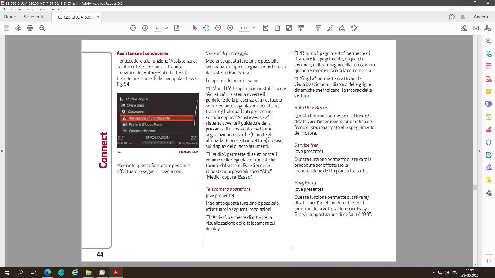

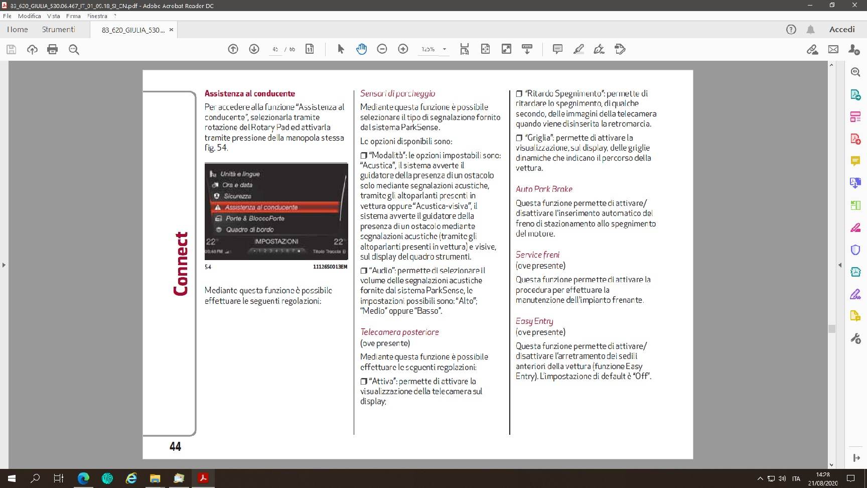

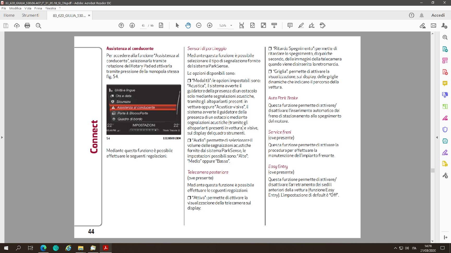

fra l'altro nel manuale è descritta semplicemente: "
Service freni
(ove presente)
Questa funzione permette di attivare la procedura per effettuare la manutenzione dell'impianto frenante.
Entrare nelle funzioni e scegliere l'impostazione tramite rotazione e pressione del Rotary Pad."

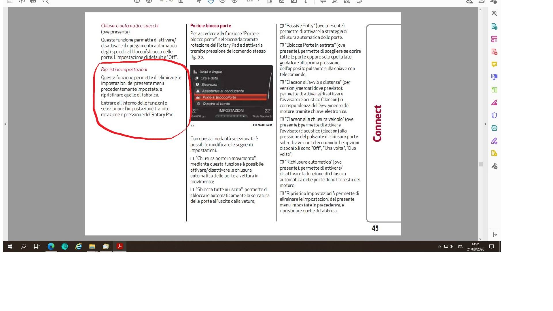

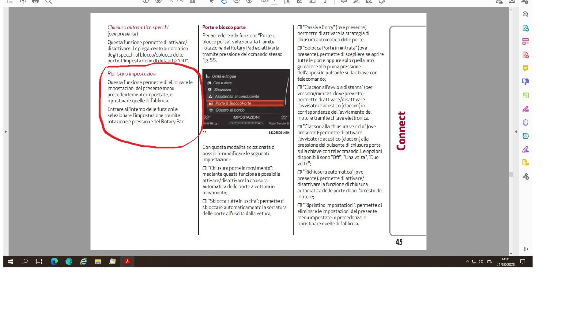

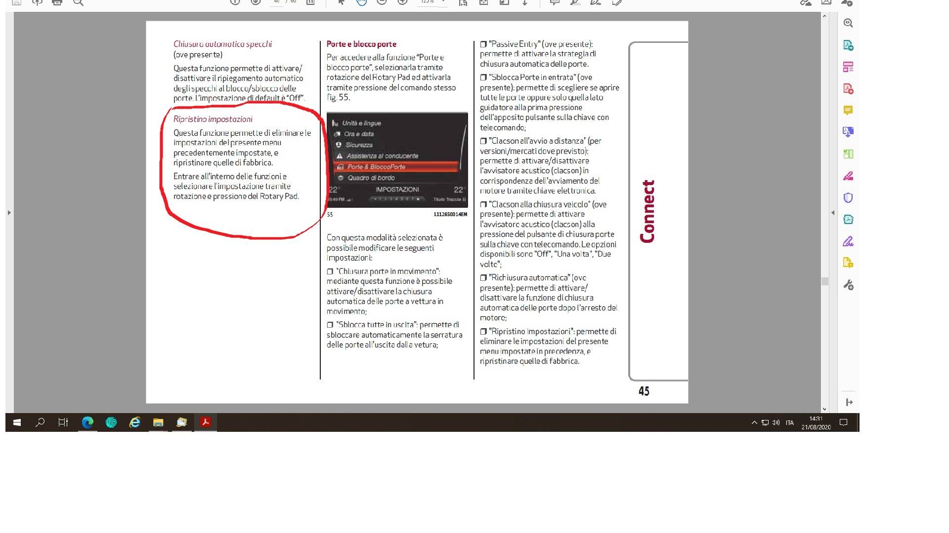

Potrebbe essere : Assistenza al conducente > Ripristino impostazioni
non ho mai provato ma avrebbe senso...
