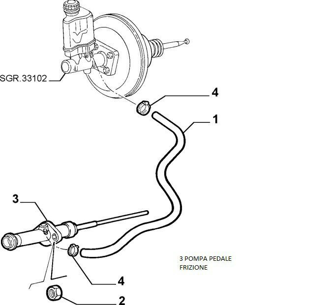

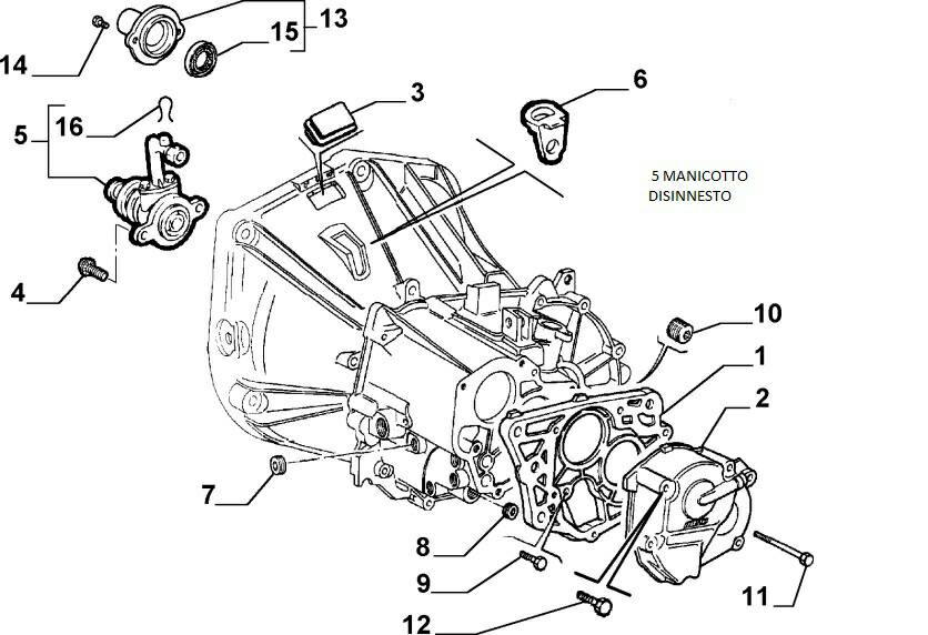

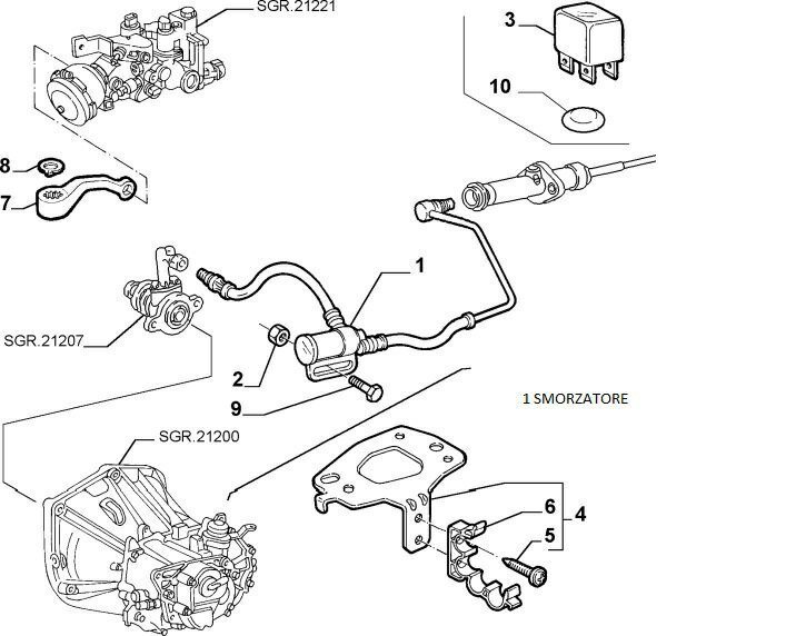

Salve ragazzi. Ho un problema col pedale della frizione. Quando schiaccio il pedale scende giu senza alcuna minima resistenza e le prime tre marce entrano dure. La frizione stacca quasi subito e al rilascio il pedale si ferma poco dopo la meta della corsa e dopo fa uno scattino e torna a riposo. Cosa puo essere? Ho controllato l'olio nella vaschetta dei freni visto che attinge da li anche il circuito frizione ma sta a livello.... il mecca mi ha detto id cambiare pompa pedale e ripetitore frizione.è urgente mercoledi mi serve la macchina in efficenza
Guardando gli spaccati dovrebbe riguardare questi 3 componenti

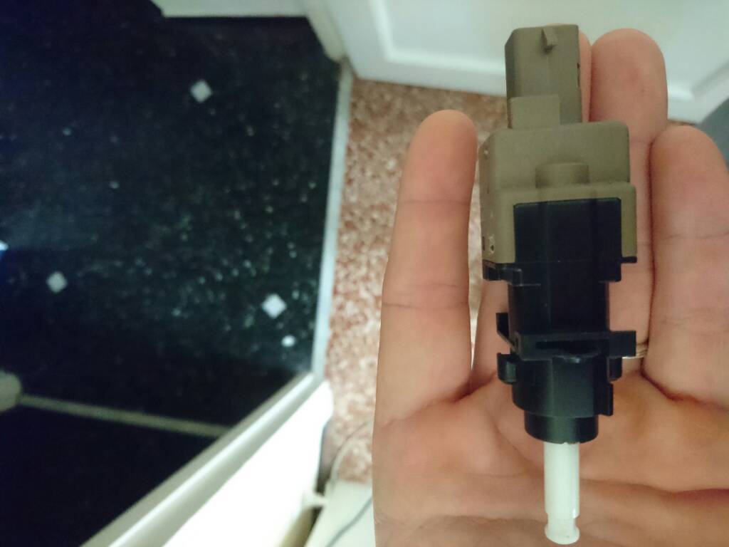

Potrebbe anche essere il pulsante di disinnesco frizione in quel caso te la caveresti con una 20 di euro di pezzo a me è successo così
curiosità nello spaccato quale n° sarebbe?
che difetti potrebbe dare oltre al stare basso nella fase di ritorno?
sai che nn sapevo neanche l'esistenza di questo pulsante.
