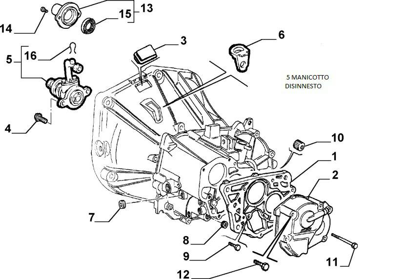

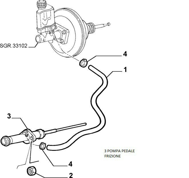

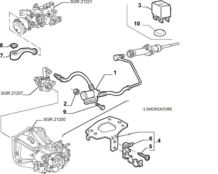

Qui FIAT ePER :: Alfa Fiat Lancia Abarth Team dove ti richiede il codice vin devi inserire il codice della tua auto quello che inizia con ZAR,lo trovi nel libretto. Cmq ecco gli spaccati del sistema idraulico frizione della 147 in questo caso la mia del 2005

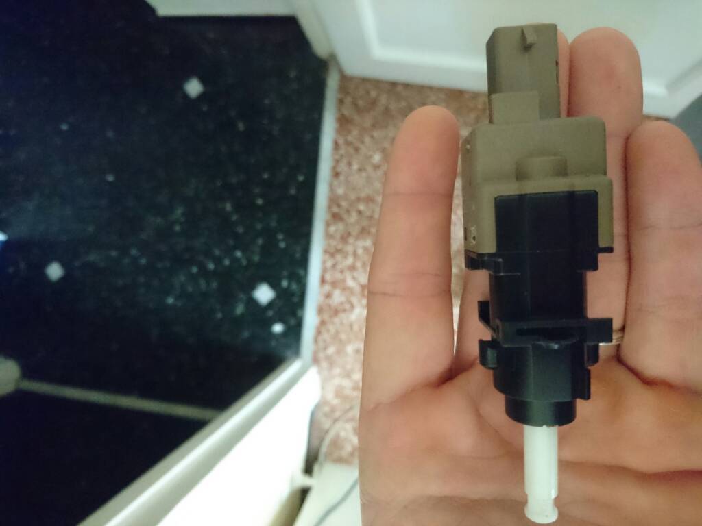

Nello spaccato non lo so, ma è questo guarda Visualizza allegato 133829, destino vuole l ho appena sostituito pure io,
Jacopo ho capito come mai non lo abbiamo trovavo nello spaccato che abbiamo pubblicato! Perché quel sensore è il sensore pedale dello stop, l'ho notato questa sera che ho messo del grasso da cuscinetti sullo stelo della pompa pedale frizione, per ora ha risolto il problema del pedale duro e del ritorno stanco.
No vedi che me l hanno cambiato perché la diagnosi dava errore pulsante disinnesto frizione, e la frizione era come se fosse esaurita, cambiando quello è tornata come prima, non è nuova ma ancora due annetti li faccio
