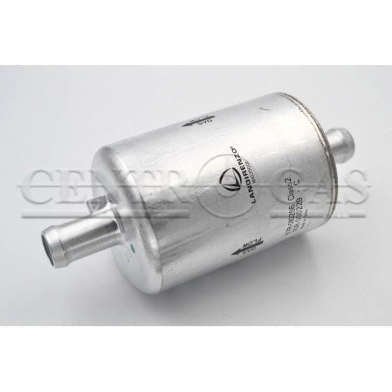

Certo è che ovviamente se non è stato fatto vanno cambiati anche i filtri del gas, di i filtri perché non tutti sanno che ce ne sono 2 di filtri, uno si vede è quello classico attaccato in serie sul tubo fra polmone e rail iniettori, l'altro è all'ingresso del polmone, se non erro dentro al raccordo, ma non ricordo con esattezza.
Parti dal più economico al più oneroso:
- filtro di bassa;
- filtro di alta;
