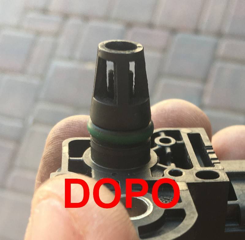

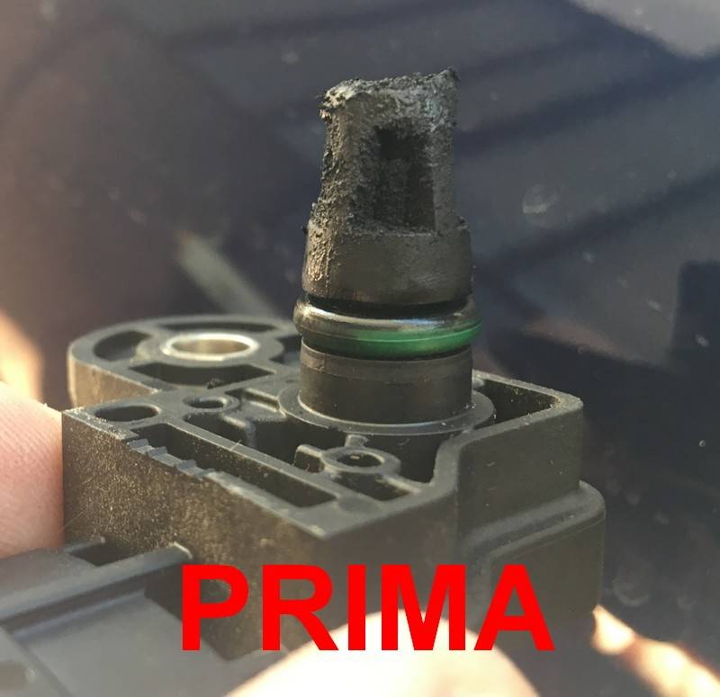

  2. Pulito sensore map con pennellino e prodotto Arexons System per la pulizia dei contatti: era completamente ricopertdo da una morchia di sostanze carbonizzate ed è venuto perfetto
Dopo averlo rimontato i due problemi sembravano attenuati rispetto a prima (ma non del tutto scomparsi). Tuttavia dopo soli 1500km mi ritrovo nella stessa situazione (e dulcis in fundo stamattina spia motore accesa).

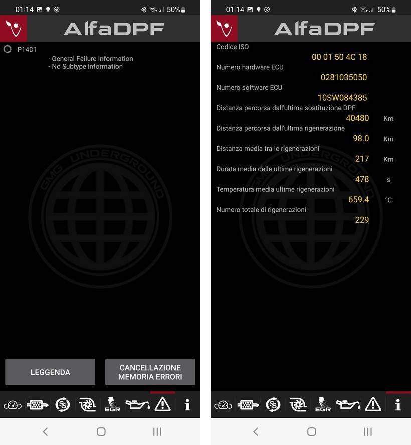

La spia MOTORE che l'altro ieri si è accesa secondo lo scanner del mio meccanico è dovuto all'errore "timeout di rigenerazione" (notare che si è accesa mentre l'auto non stava rigenerando). Una cosa particolare che ho notato su AlfaDPF è che la durata delle rigenerazioni è sempre la stessa: 478 secondi. Lui ha resettato l'errore, ma dopo pochi km mi si è nuovamente accesa, e l'auto ora va in safe-mode.

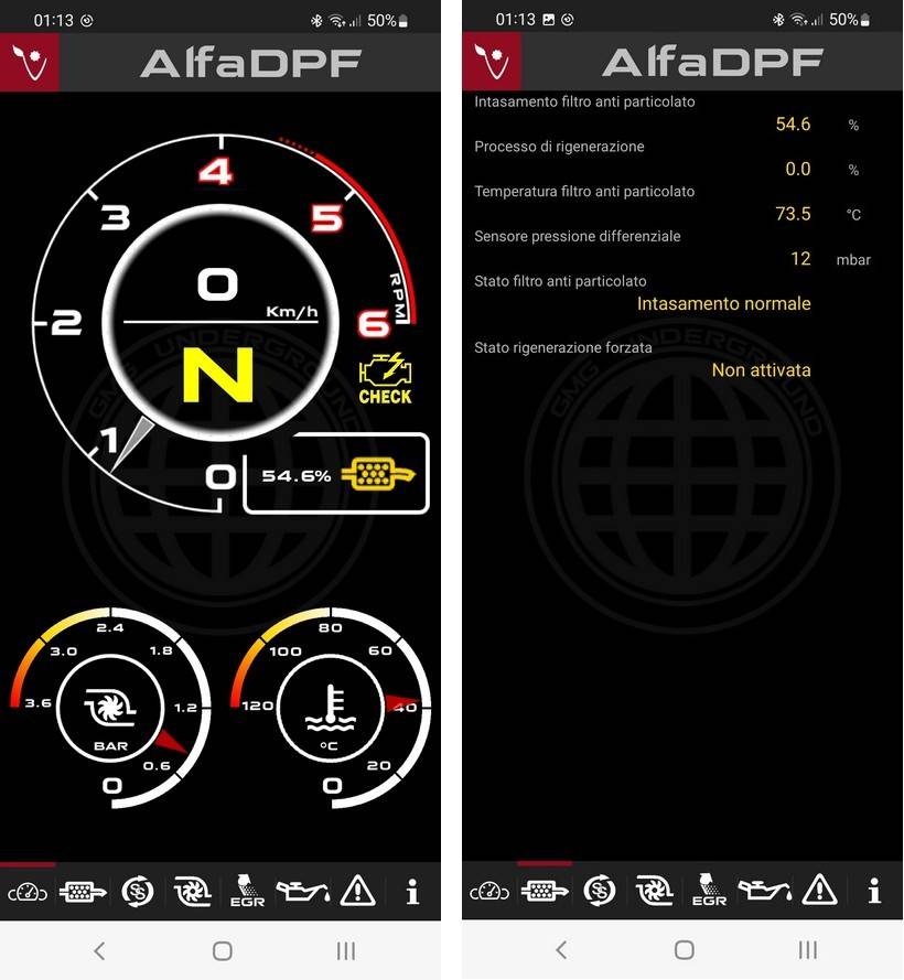

Allora c'è un problema di DPF ? Sempre con lo scanner del meccanico guardiamo i parametri: rigenerazioni non terminate pari a zero (su 220 totali) e livello di intasamento a 40%. Secondo lui le mie frequenti rigenerazioni, e la loro lunghezza eccessiva segnalata con la spia potrebbero dipendere dal sensore di pressione differenziale ciucco, e il sospetto gli viene perché anche con motore al minimo e filtro completamente libero non segna mai meno di 10 mbar, e secondo lui dovrebbe segnare 3 o 4 al massimo (e inoltre a motore spento rileva 1-2 mbar anzichè zer).
Però io mi chiedo: se è vera l'ipotesi che il minimo instabile genera quel problema in frenata e al rilascio del freno, come se il fosse troppo alto, non potrebbe anche essere la causa di questo eccesso di pressione rilevato dal sensore sul DPF ? Ci può stare....
Infine un ultima news: mi sono accorto di un rumore strano proveniente dal motore, un ticchettio metallico ad intervalli irregolari: si sentono avvicinando l'orecchio (sono avvertibili nell'audio del filmato allegato).

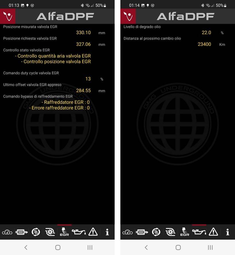

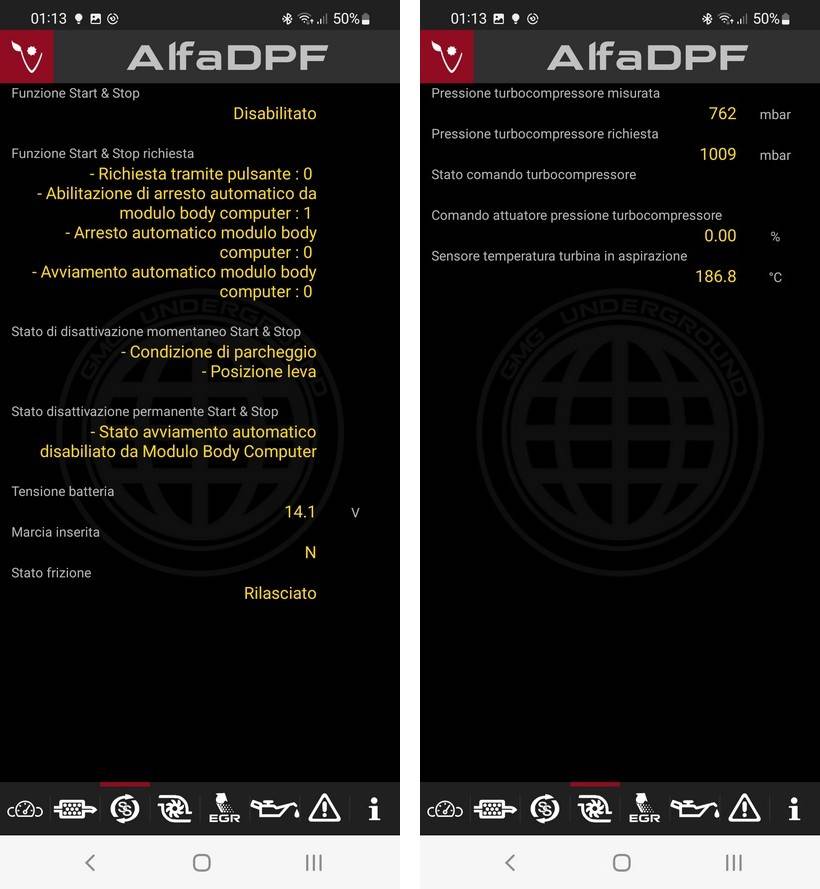

Per completezza ti allego anche gli screenshot di AlfaDPF appena presi.
