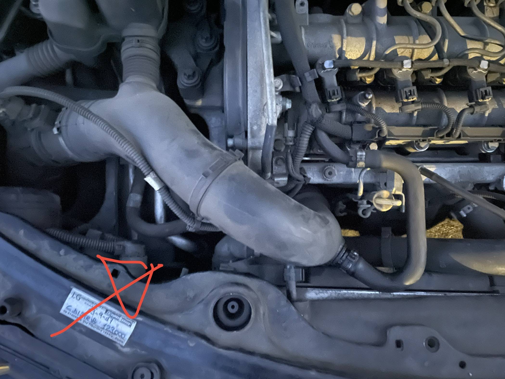

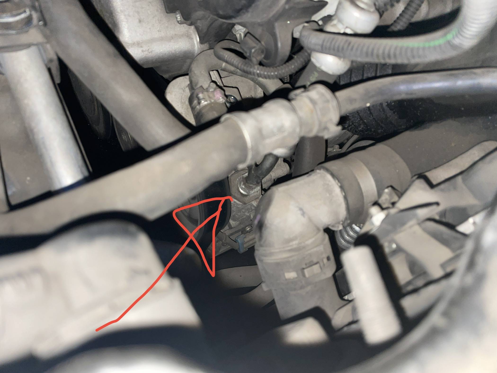

Ecco due foto di riferimento del primo raccordo da smontare
    343.8 KB · Visualizzazioni: 150
    201.8 KB · Visualizzazioni: 170

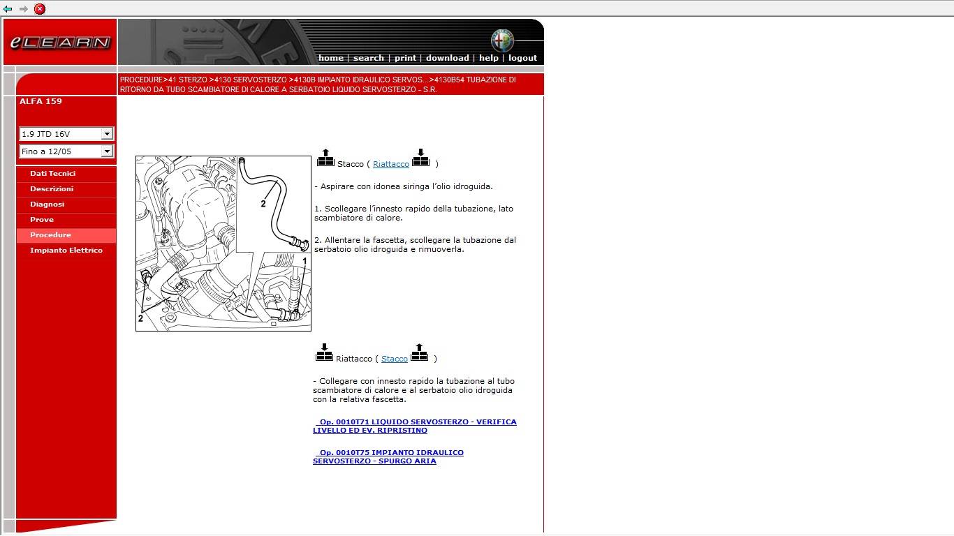

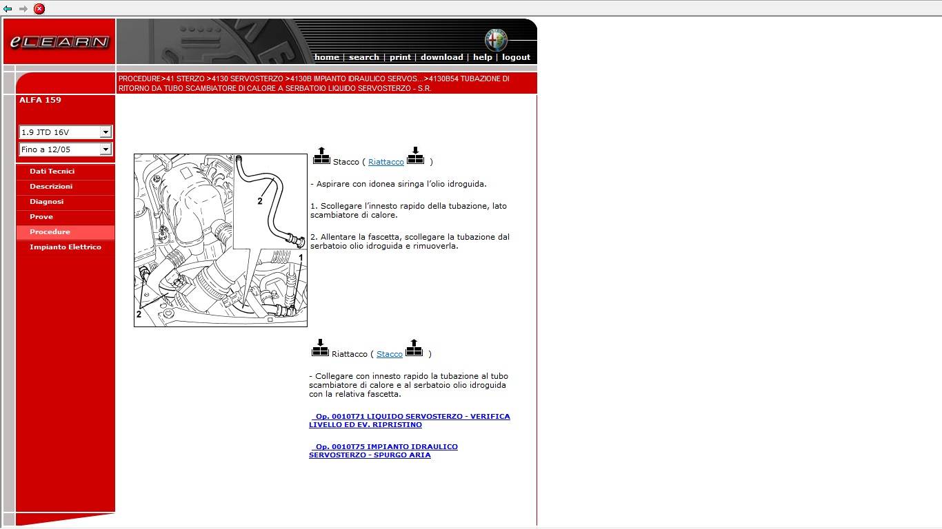

per la vaschetta prova a infilare il dito e vedi se "trovi" il filtrino. può anche essere che abbiano già cambiato la vaschetta
vedi se ti è utile
per le altre tubazioni si passa da sotto e va smontato il tubo aria della turbina

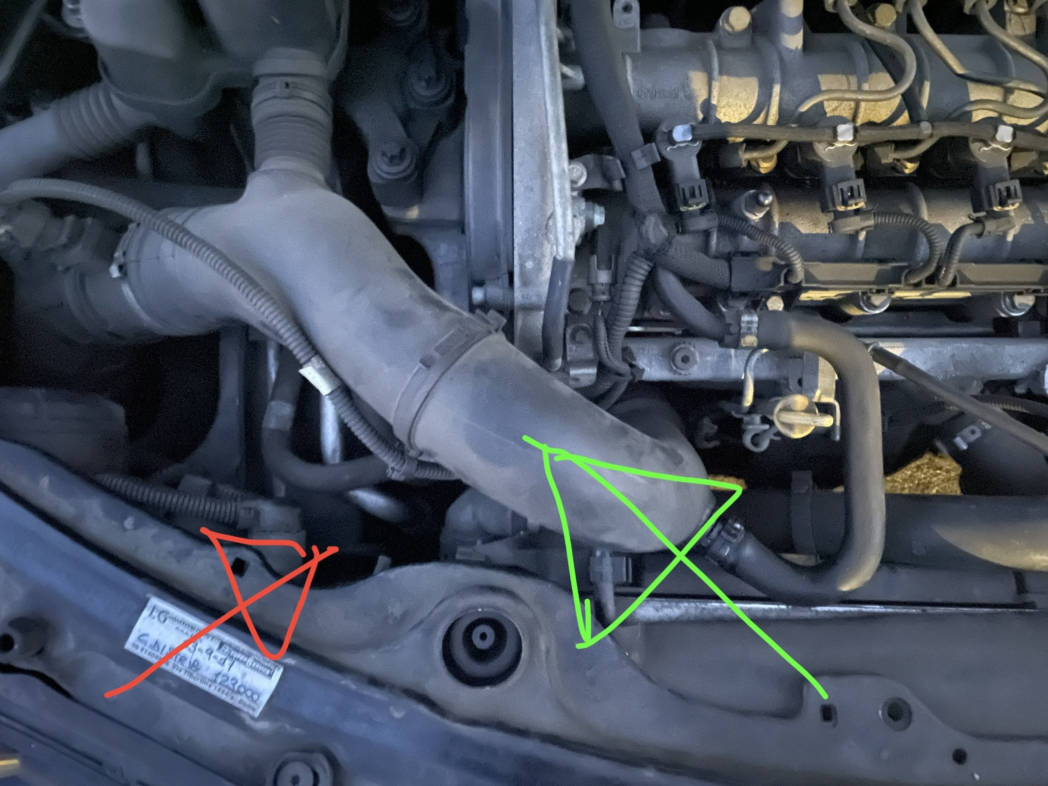

Immagino che il tubo aria turbina sia quello indicato con freccia verde sulla foto allegata. Anche rimuovere questo tubo sembra scomodo perché entra nel motore verso il basso. La prossima volta guardò meglio. Comunque con una chiave speciale non ci sarebbe bisogno di smontare altre parti. Riguardo all’accesso dal basso, che in tutti i video ho visto essere molto scomodo, non mi sembra meglio dell’accesso dall’alto, ma forse è solo perché ho le braccia molto lunghe e arrivo a toccare bene anche l’altra estremità del tubo, sul dado con indice e pollice.
