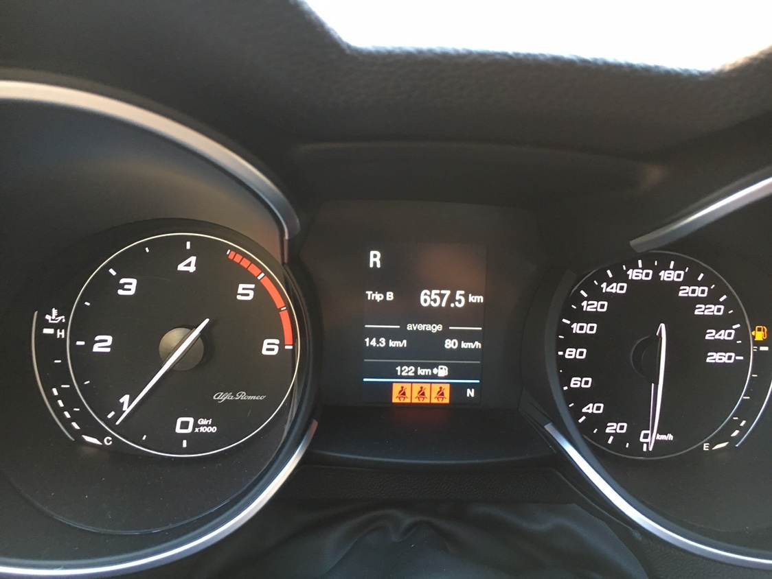

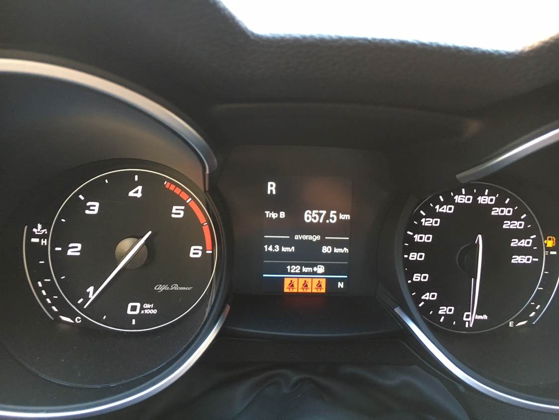

A parte la stabilizzazione, l’ho portata fino alla riserva (luce gialla) senza cali repentini dell’indicatore, ho fatto il record di km, 657 (tutti di statali ed autostrada, con guida fluida e DNA in N)

Sembrerebbe che dopo l’aggiornamento la situazione sia migliorata.

Quale aggiornamento .?
Aggiornamento della centralina in seguito alla campagna di richiamo (accelerazione con cruise control)
Anche io avevo notato che dopo quell'aggiornamento, l'indicatore del carburante ha una precisione maggiore e non ha più cali repentini quando si raggiungono le 3 tacche rimanenti.
