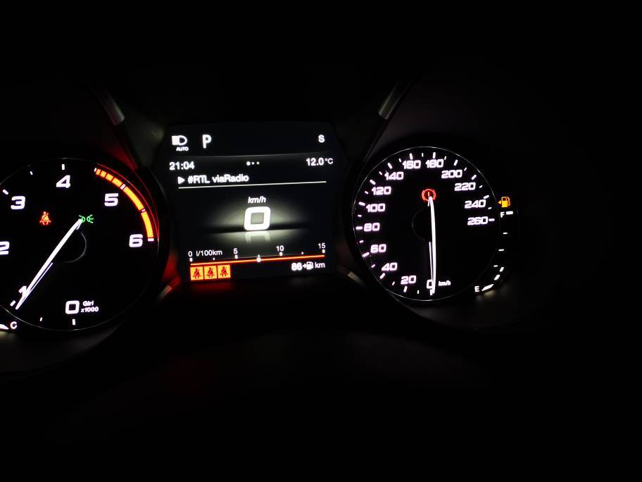

Fatto alla fine anke a me non si è risolto riserva con tre tacchette fatto pieno ci sono andati 40 litri. Sono ritornato in alfa la risposta e stata: "Ho controllato e sembra che è proprio dopo questo aggiornamento e fatto apposta" in testa mia dicevo vabbe non sa manco lui cosa dirmi allego foto x far capire meglio
