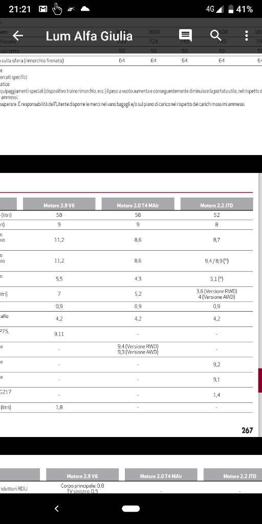

64lt. di cui 9.6 di riserva.

Però come detto le tacche rappresentano parecchi litri, quindi se la riserva è di 8/9 litri e tu normalmente ne mettevi 55, non vuol dire che quei 2 non siano di riserva, ma che semplicemente hai usato meno benzina della riserva rispetto ad altre volte.
Anche perché la riserva che io sappia dovrebbe garantire (come valore internazionale) circa 100km.
