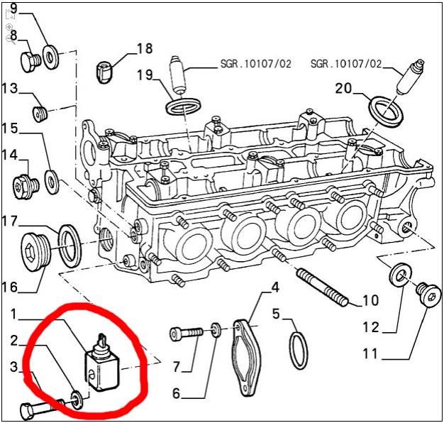

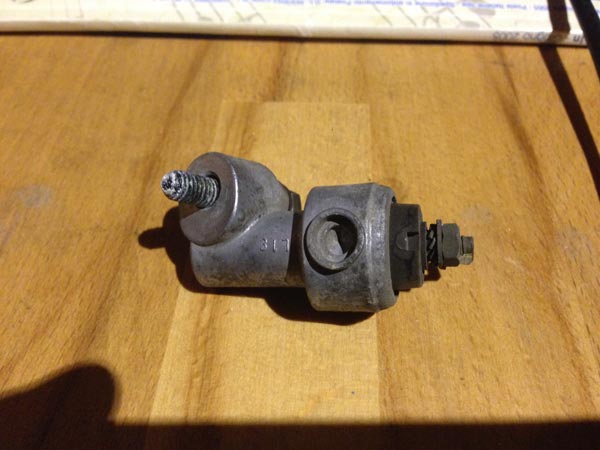

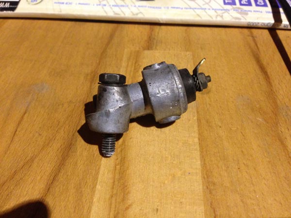

Il mio interruttore, come dicevo nei messaggi precedenti, è l'interruttore di massima temperatura. Per caso mi sono imbattuto nello spaccato della testata e ho trovato questo benedetto codice 60504371 sostituito con il cod 60504375. Per farvi capire di cosa si tratta vi allego anche la foto
Io a questo punto andrei per similari, deve avere la stessa caratteristica alla fine, tipo la 155 come la 164 8V, come nella Lancia o Fiat per quella cilindrata e anno di immatricolazione, così allarghi di più la possibilità, in fondo è una resistenza che scarica a massae a secondo della temperatura da una risposta...
