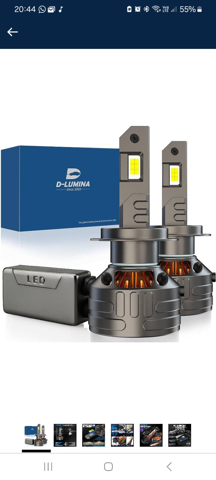

Salve a tutti,
Ho una 159 SW del 2010 e ho aquistato le lampadine H7 Led con dissipatore e ventolina.
Essendo più grandi delle originali alogene, la molletta in acciaio che serra la lampadina non si chiude. Qualcuno ha avuto questo problema?
Allego le lampadine Led in questione.
Grazie.

Ciao e benvenuto. Quando ho provato a montarle io, ho rimosso la ghiera dalla lampada led e l'ho inserita incastrandola nella molletta. Nel mio caso ci stava bene perchè era sagomata come la base della lampada alogena tradizionale. Una volta fissata la ghiera ho semplicemente inserito la lampada led.
Ora non so se la ghiera di quelle che hai preso tu è diversa. Se puoi posta una foto.
Oggi provo a postare le foto perché la lampadina led é molto grande e con pochissimo spazio non si riesce ad inserire la molletta nell'alloggio del porta-lampada del faro.
Grazie!
E il solito problema dei led con dissipatore enorme ci sono i led senza dissipatore con ventola interna al centro.. fai il reso se possibile e prendi quelle fatte normali senza dissipatore dietro

Ma no....deve scorporare la ghiera dal led, le ghiere hanno misura standard come le lampade normali, poi il dissipatore potrebbe essere grosso, ma dovrebbe starci lo stesso.
Non tt i led si possono smontare purtroppo.. e comunque il dissipatore non sempre ci sta poi magari quelle con dissipatore sono migliori ma io preferisco quelle senza così si cambia facilmente e se si bruciano si ricambia senza problemi..

Domani arriveranno quelle da te consigliate che sono diverse da quelle provate da me.
Vediamo se fanno luce, sennò sono costretto a modificare la molletta e il parapolvere del portalampada del faro.
