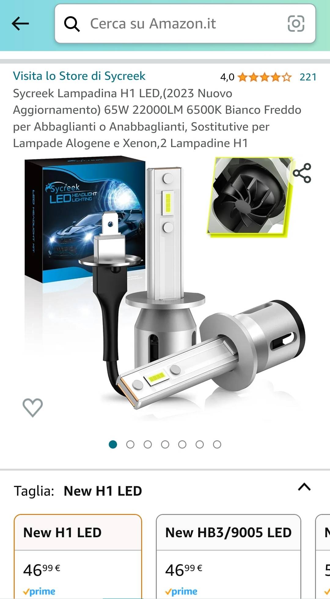

Si si... nel mio caso il problema è proprio nella tipologia: essendo l'alloggiamento della H1 più piccolo, il dissipatore è di conseguenza più piccolo e l'elemento led illuminante è meno potente perchè svilupperebbe troppo calore per quella ventola.
Io ho provato queste.
(https://www.amazon.it/dp/B0C388DSJ2/?tag=alfauto-21)
È sicuramente più potente di altre provate fanless, ma non come le h7 montate sui vecchi anabaglianti.
