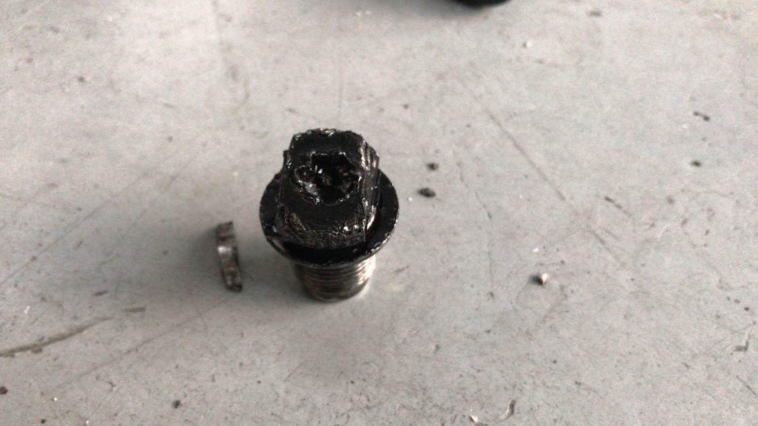

Si cioè mi ha presentato i tagliandi della macchina e i conti tornavano fino a 80/90 mila km erano stati fatti in alfa poi da un meccanico normale che probabilmente lavorava veramente male perché io, quando mi sono messo a fare il tagliando, ho trovato il copri filtro olio con i bulloni distrutti, è quello della coppa del olio da fare schifo!! Per rimuoverlo ho dovuto tagliare il bullone lateralmente e svitarlo con la ‘cagna’ ... ho provato anche a sparargli su il torx ma nulla da fare...
