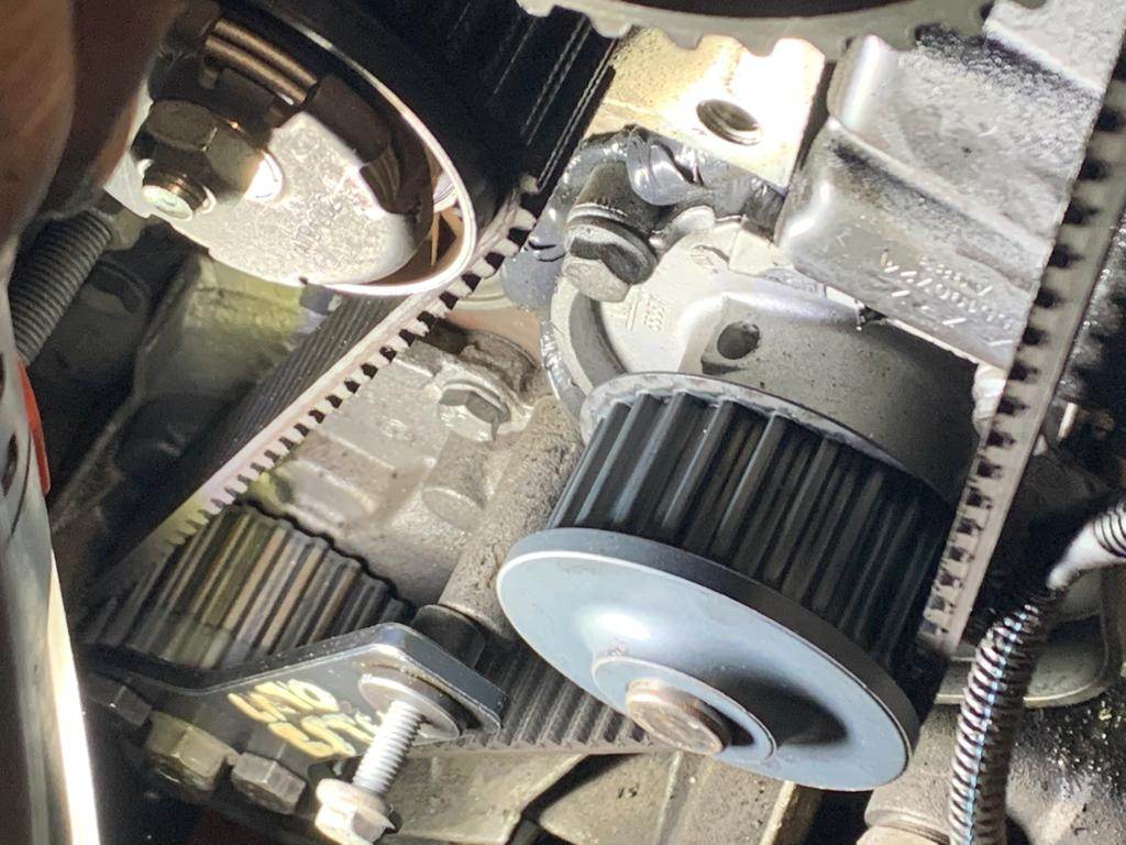

Rieccomi qua, propriamente scioccato... Il problema era che quando ho fatto la distribuzione un anno e qualcosa fa a un officina fca vicino casa... Avevano fasato male la macchina... Era fuori fase di un dente, e logicamente questo faveva si che andasse tutto a quel paese, alzata valvole, iniezione ecc... Allego le foto che mi ha fornito direttamente il meccanico... Sono veramente senza parole, in compenso però mi ha confermato che tutto il resto, candele, turbo, multiair, sta tutto molto bene.
A voi i commenti.
