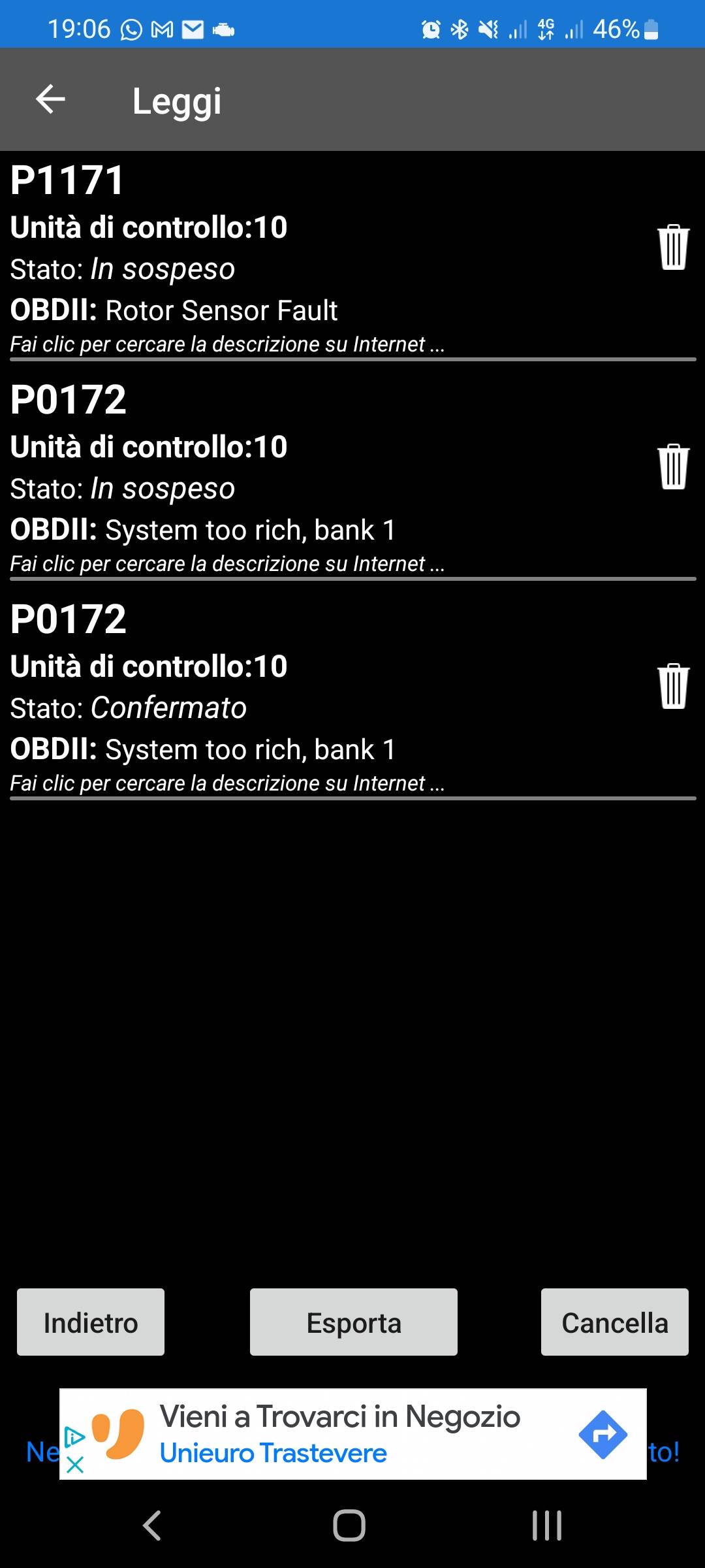

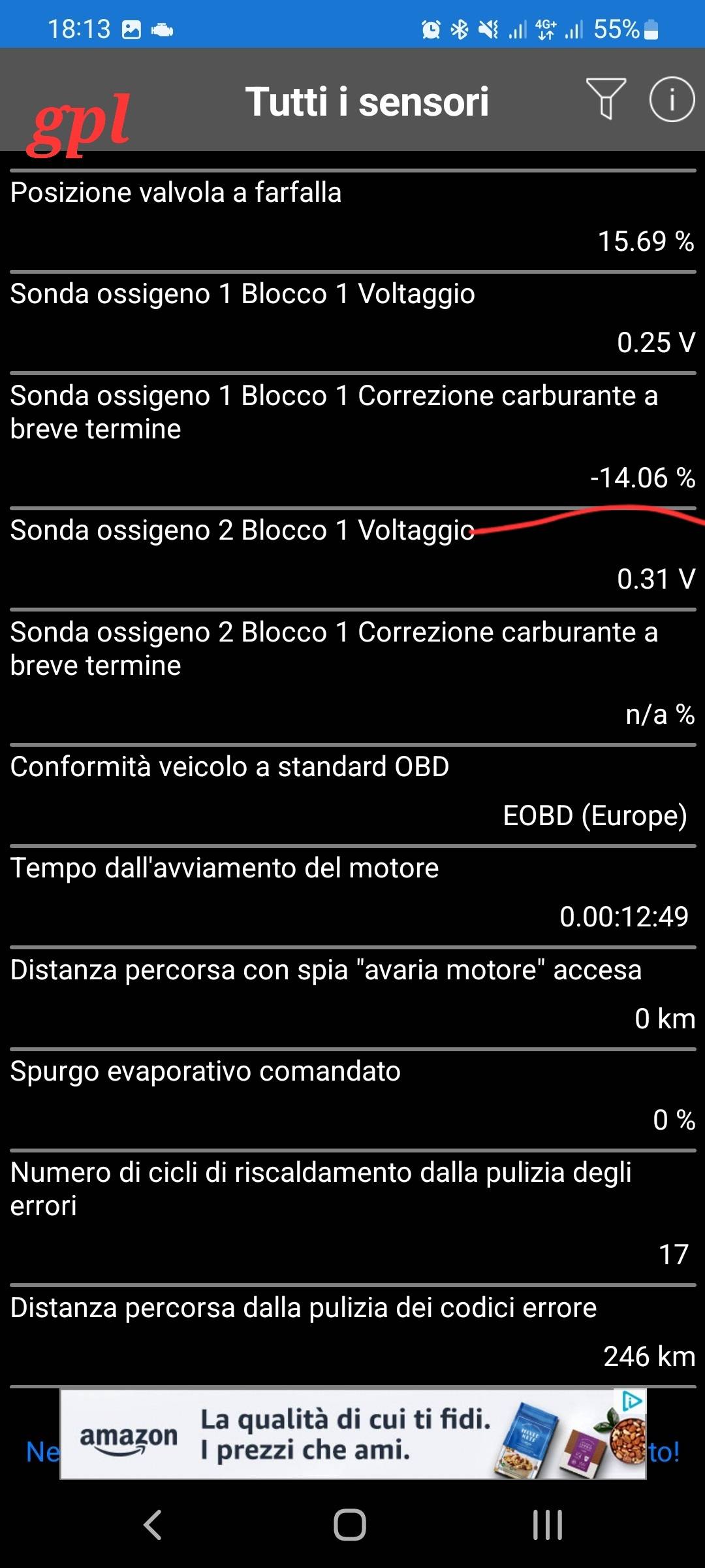

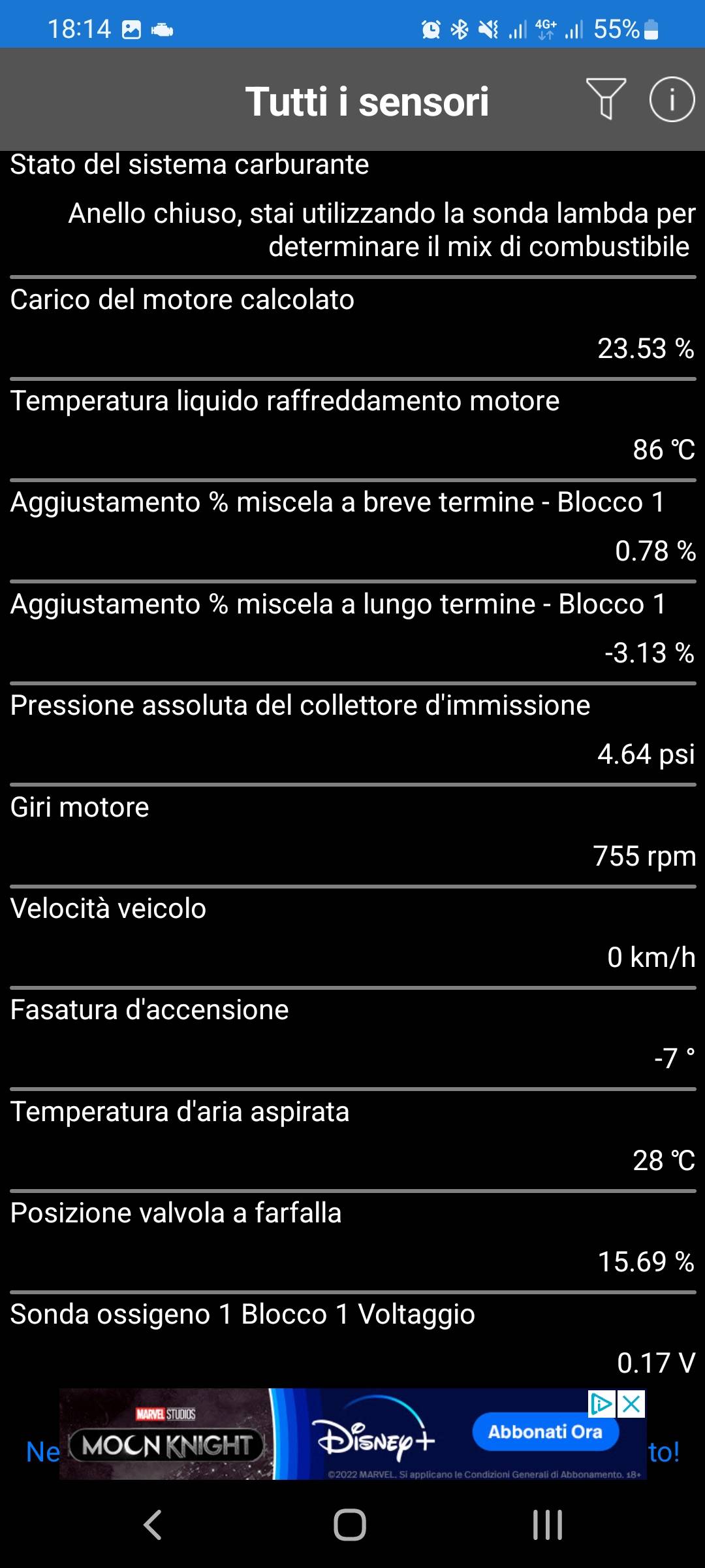

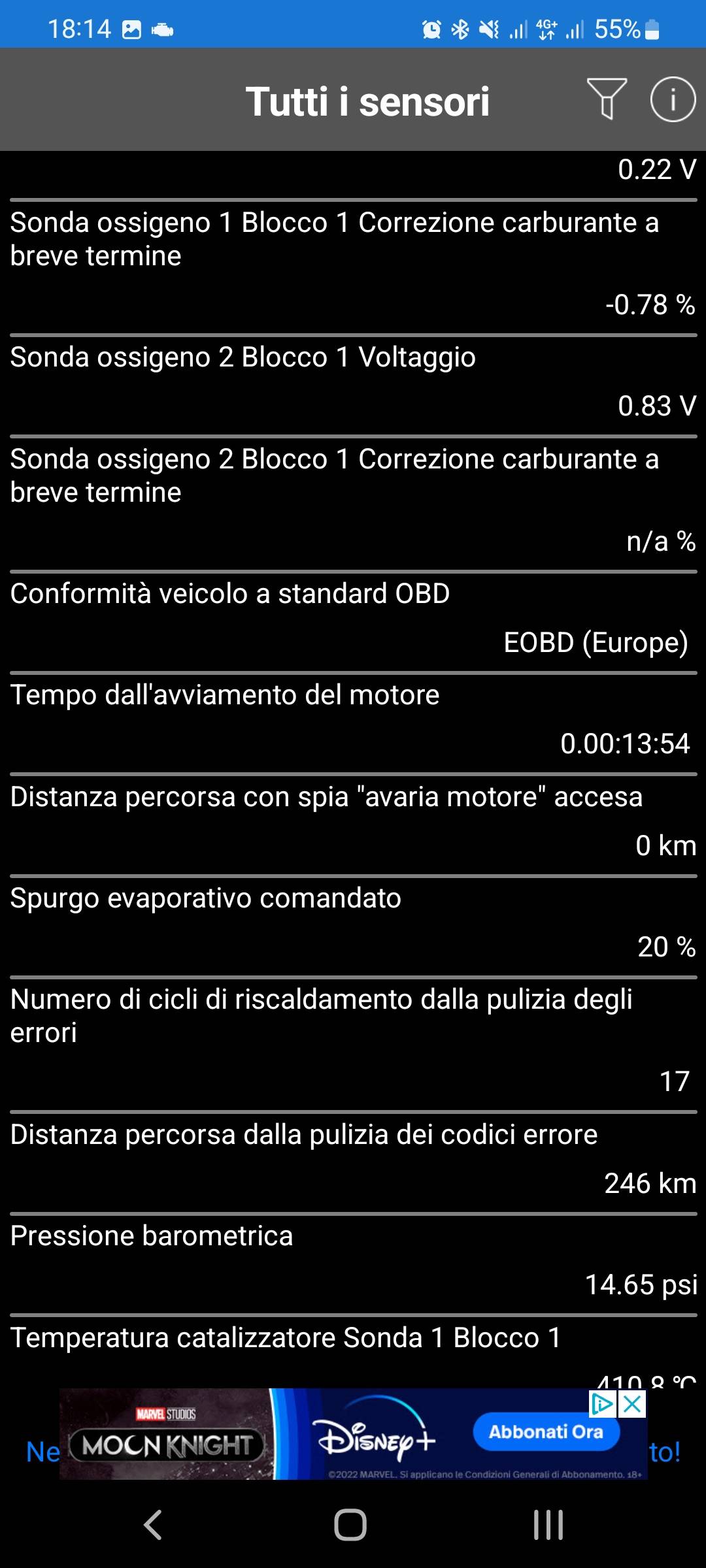

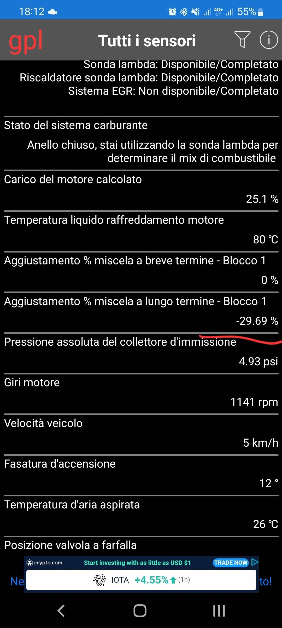

Ciao, ho collegato la obd2(arrivata oggi) e ho fatto qualche schermata tra gpl e benzina.
Dopo un po la macchina ha cominciato ad andare bene (spingeva fino al massimo) e dopo 20km di nuovo spia motore con errore P0172 che ho spento tramite app.
Allego le schermate dove ho riportato Gpl in rosso in alto e altre 2 a benzina....
Da quello che leggete secondo voi sono gli iniettori quindi?è palese?
Grazie per ogni contributo.
R.
Scusate ho fatto un po di casino con le immagini, cmq le 2 con Gpl le ho evidenziate con la scritta, il resto è benzina e l'errore.
Grazie
R.
Hai trovato il problema, hai i correttori in negativo.. il che significa che la centralina sta comandando di iniettare meno carburante poiché gli iniettori - divenuti lenti - ne iniettano troppo.
Oltre ad una certa soglia non riesce più a correggere ed accende la spia motore.
I correttori devono essere il più vicini possibile allo 0% ma fino al 5% sono accettabili poiché compensano l usura della sensoristica e della meccanica del motore.
Se viaggi a benzina li hai quasi perfetti e sono destinati a migliorare non appena risolvi il problema del GPL
