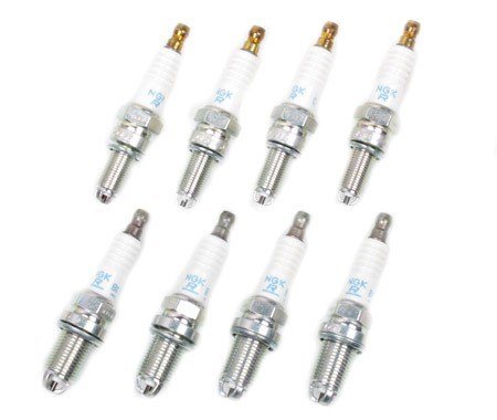

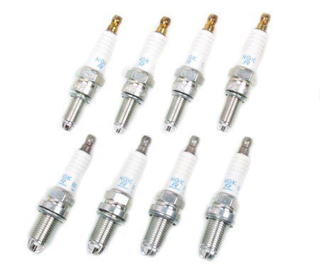

Allora occorre prima di tutto far effettuare una diagnosi computerizzata collegando il software ufficiale alfa examiner oppure fiat multiecuscan alla centralina motore così si vedono quali errori ci sono registrati.
Sicuramente ci sarà qualche errore legato al sistema di iniezione quindi bobine debimetro e sonde lambda
Poi per prima cosa ti consiglio di:
- controllare che il manicotto d'aspirazione non presenti delle microfessure crepature
- verificare lo stato dei cavi delle candele
- controllare che le sedi delle candele non siano inzaccarate d'olio
- sostituizione delle candele.
Quelle del 1.6 Twin Spark 105cv sono specifiche e si trovano qui:
Original Zündkerzensatz 1.6 TS 16V Eco - Alfa Romeo Shop - Tuning, Styling, Fanartikel und Modellautos
- controllo alle bobine
Secondo me c'è qualche iniettore della benzina o del gas che perde e alla lunga (dato che la vettura resta abbastanza ferma) "allaga" qualche cilindro causando un ingolfamento.
Procedi in questo senso.
