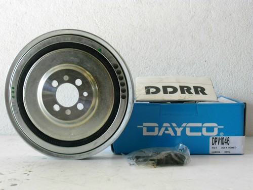

Eh tanto per un paragone, sulla 156 2.4 la puleggia smorzatrice originale (dayco) l'ho, ai tempi, pagata 160 +Iva + cinghia e installazione quindi 300 euro non sono così fuori dal mondo....

Si, si, le trovi a quei prezzi...
Ma quando sei a 250km da casa in ferie e ti butti da un meccanico che potrebbe potenzialmente salvarti...
E non è detto che arrivi il giorno dopo, da eBay...

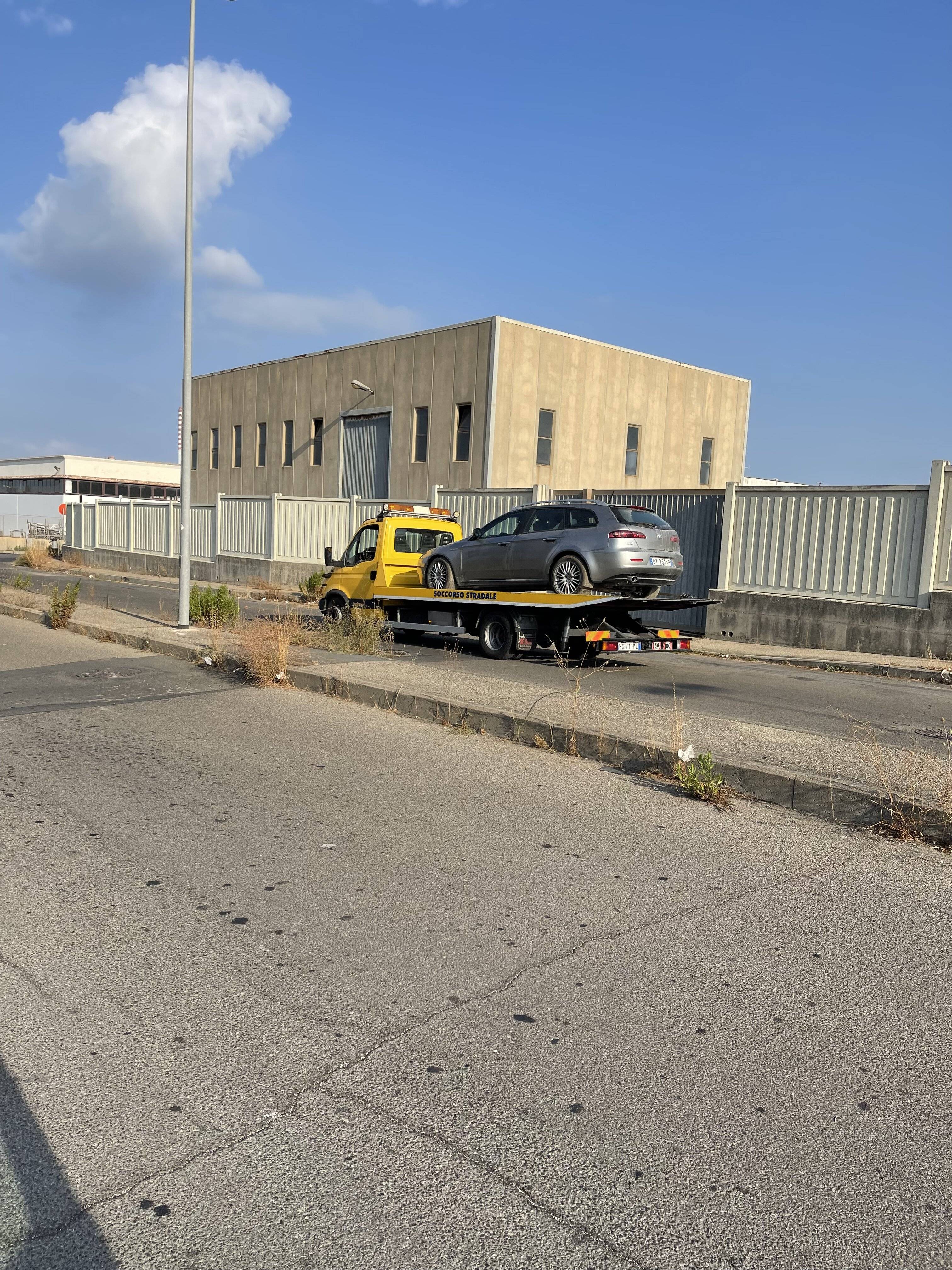

Se ne va via cosi .....
    2.1 MB · Visualizzazioni: 213
