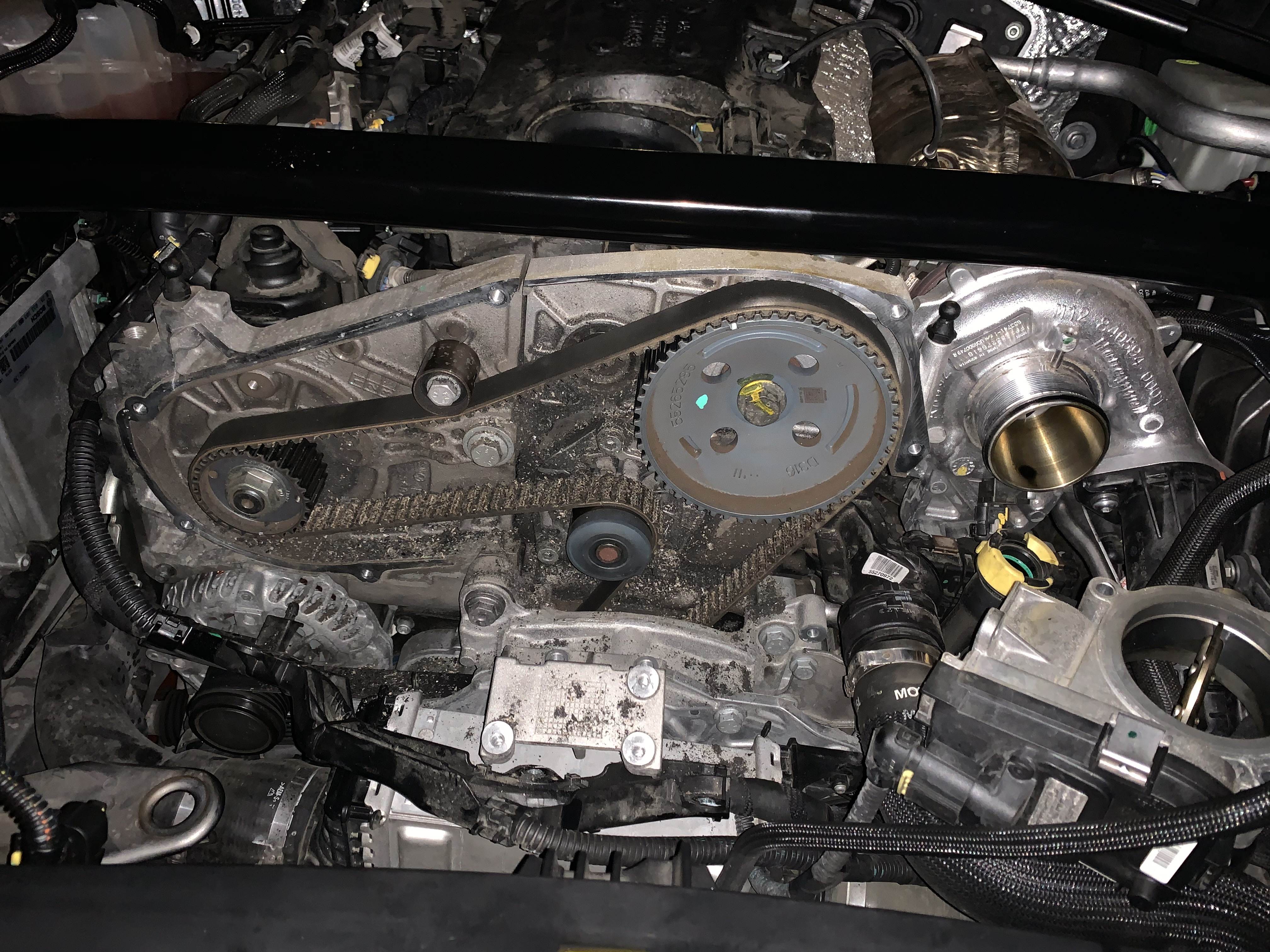

Problema puleggia albero motore . Disastro!!!!
