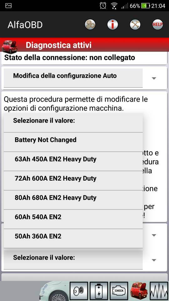

Potrebbe essere questa la configurazione da cambiare?
Ora non mi ricordo, bisognerebbe rileggere tutta la discussione, non è lunghissima in effetti o chiedere direttamente a Colex
