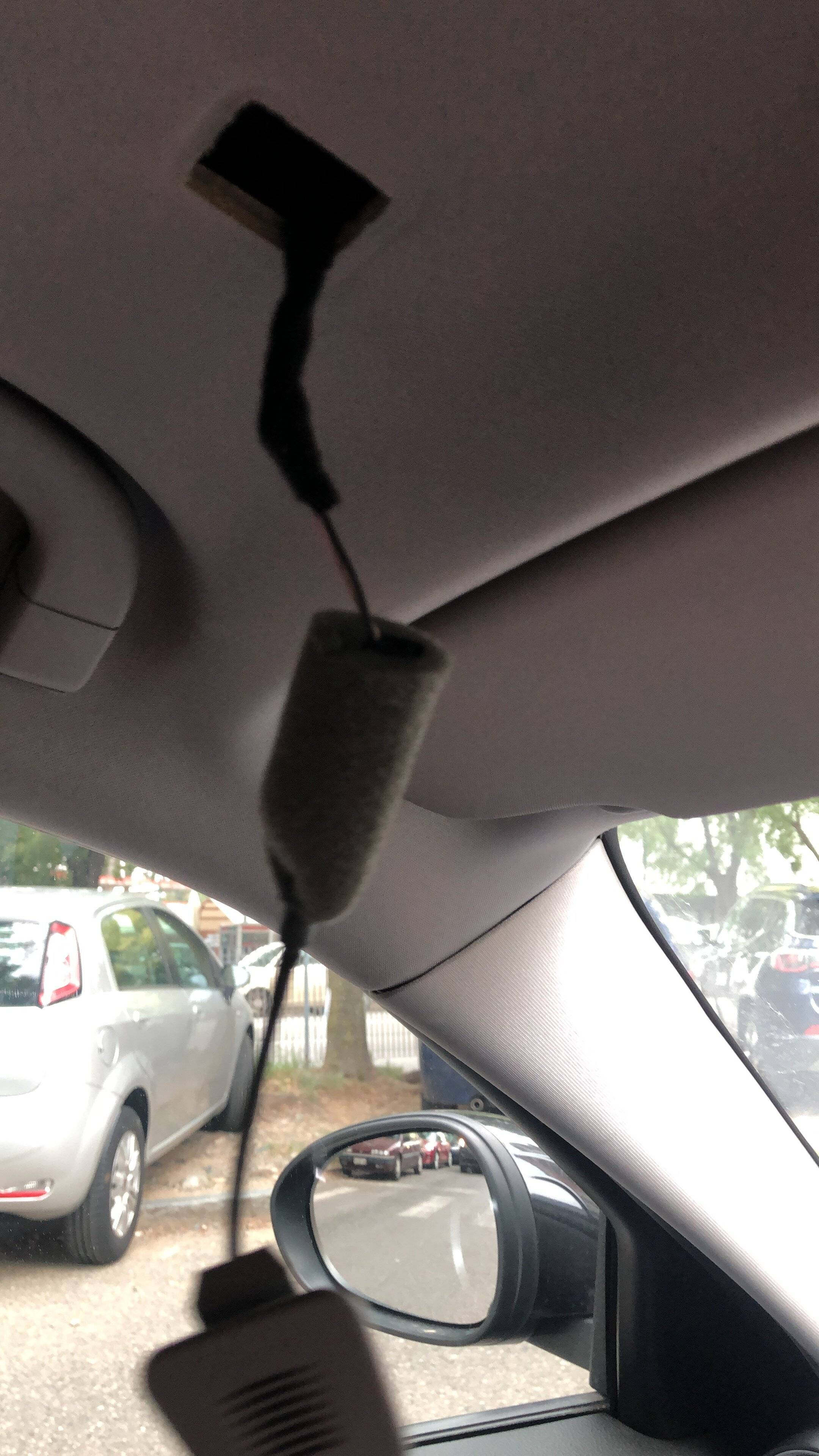

Aggiornamento del mio caso.
Scusate se non riporto il codice di guasto ma onestamente non ho avuto la prontezza di salvarlo. Comunque avevo il vivavoce che non funzionava, tutto il resto dell'unità radio perfettamente funzionante.
Vi consiglio di fare una prova semplice semplice. I due microfoni sono sull'imperiale della vettura, uno per lato (guida e passeggero) e sono ad incastro.
Verificate che, banalmente, siano entrambi collegati.
Guardate la mia situazione:
Lato guida, qui tutto ok.
Lato passeggero:
E' bastato ricollegare il connettore e tutto ha ripreso a funzionare perfettamente. Il connettore era ovviamente all'interno dell'imperiale, non ho la più pallida idea di come abbia potuto sganciarsi.

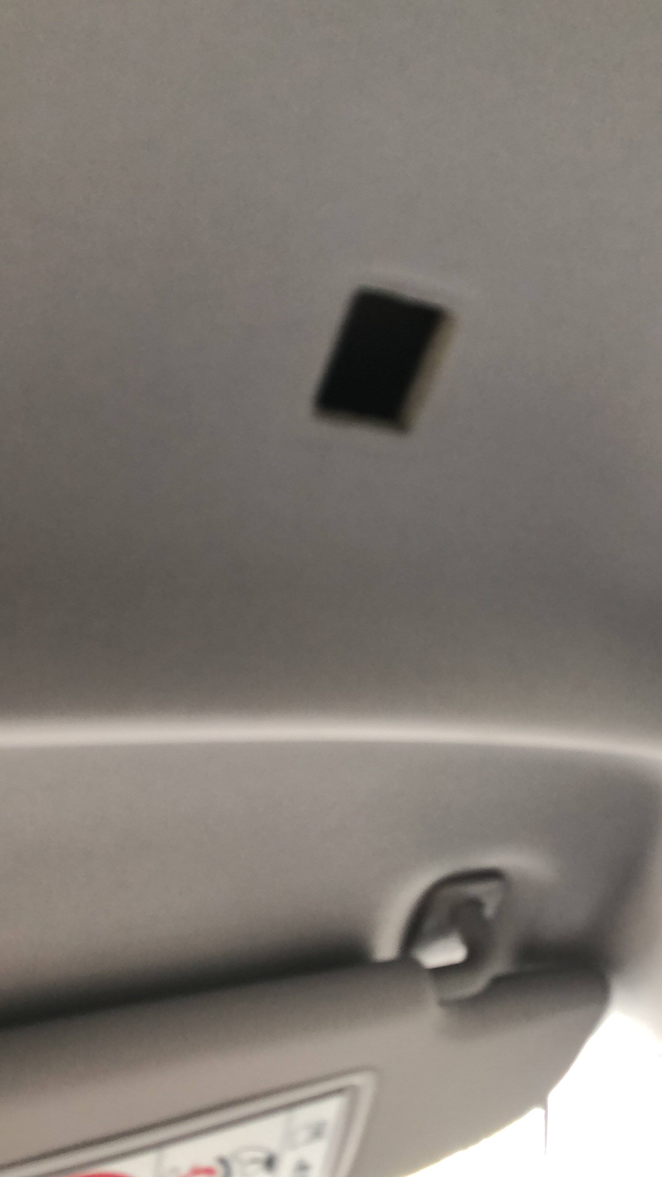

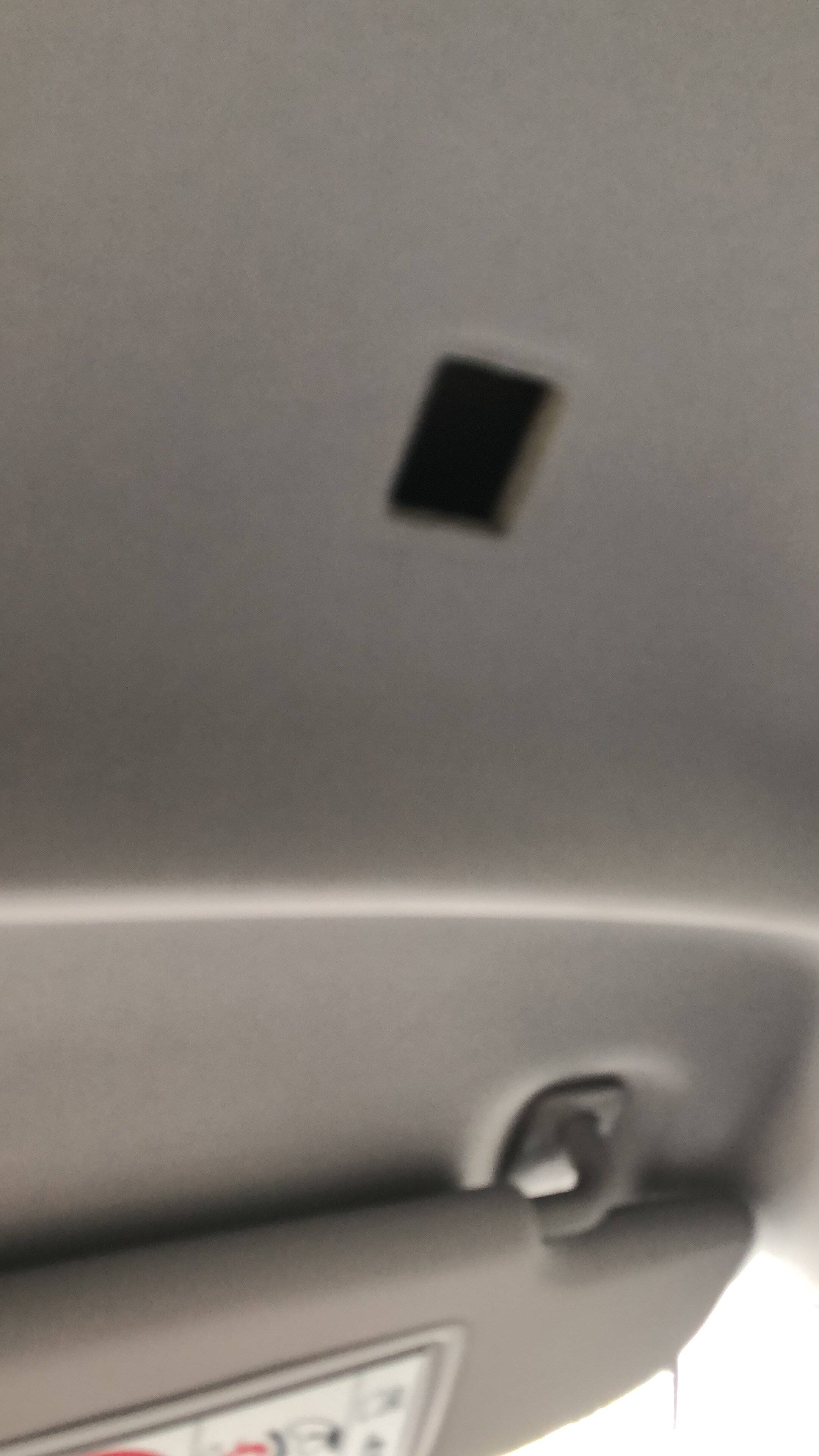

Visualizza allegato 225319

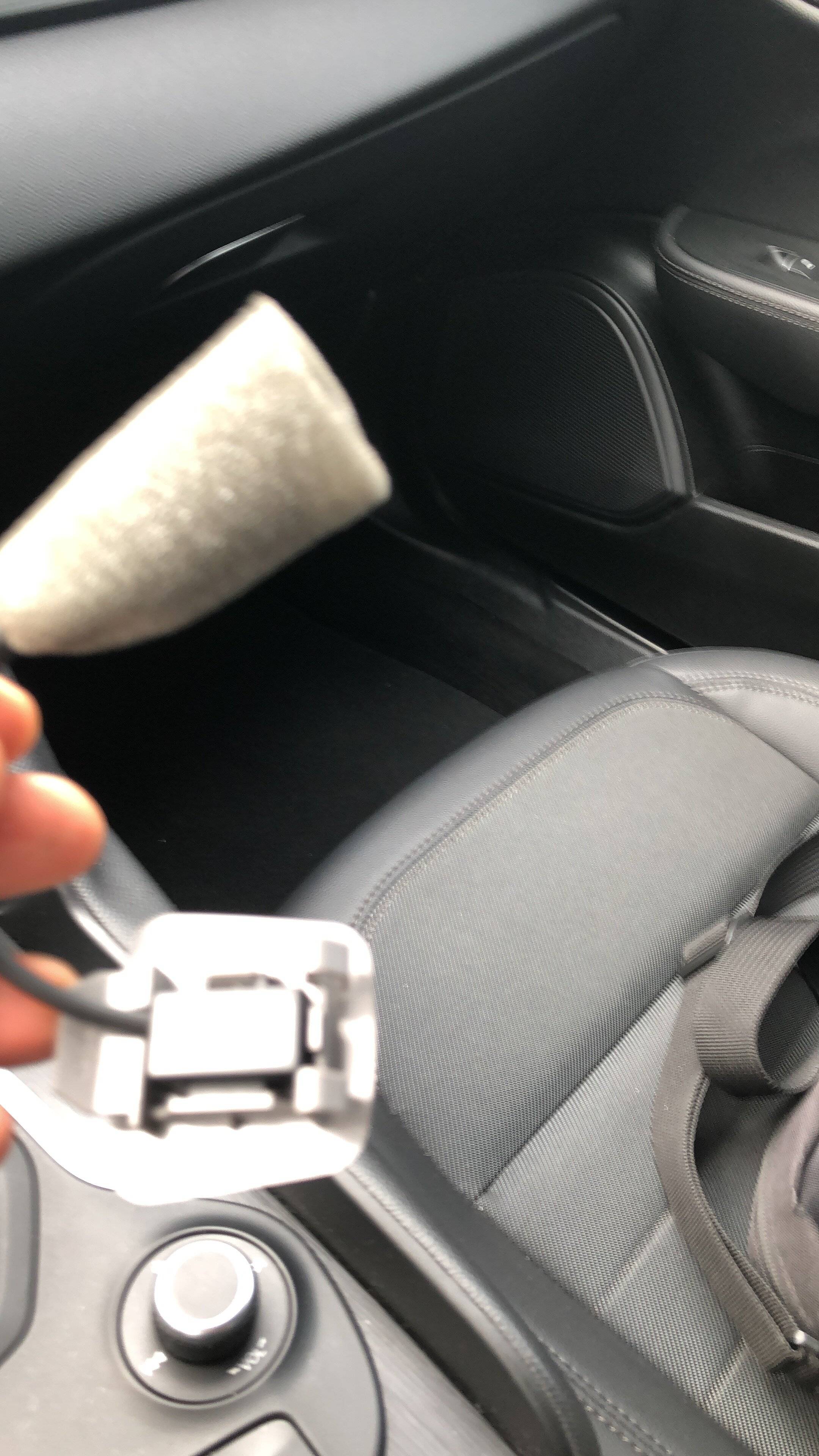

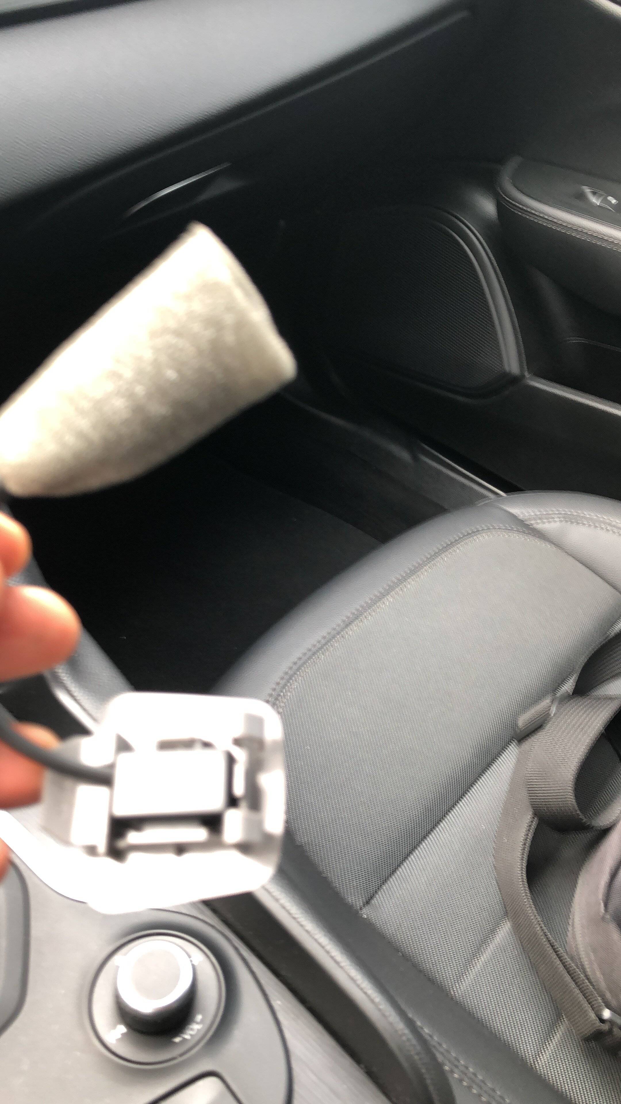

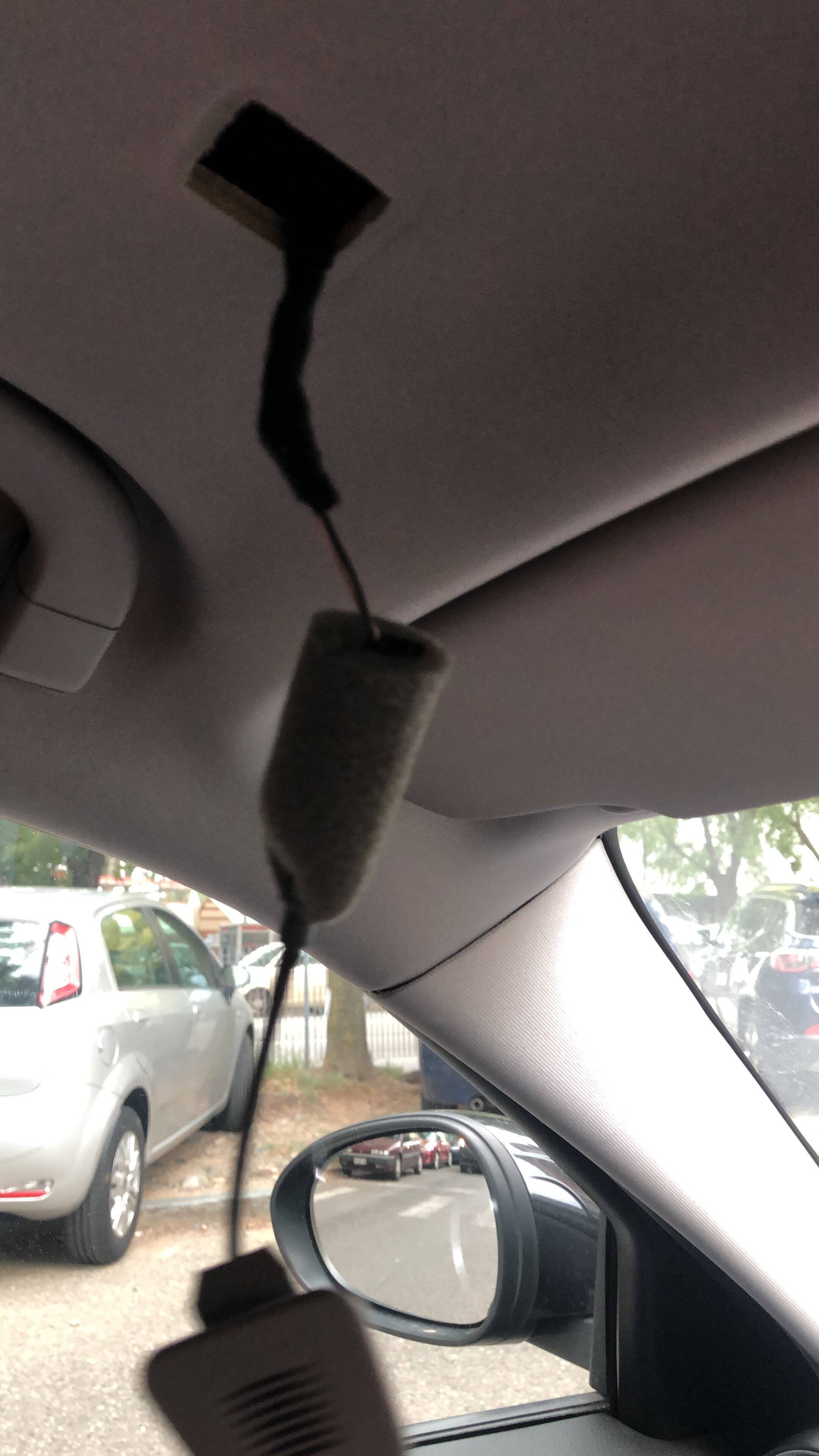

Lato passeggero:
Visualizza allegato 225317
Visualizza allegato 225318
Buongiorno,
Intanto grazie mille per l'aggiornamento. Io ho provato a farlo semplicemente scollegando e ricollegando i due microfoni ma purtroppo non mi sentono comunque. Sto pensando di riordinarli entrambi in Alfa.
Buongiorno,
Fatti passare da Beppe gli schemi di collegamento e dei connettori che gli ho girato, così fai una verifica che non ci sia qualche interruzione tra i connettori microfoni e l'unità dell'ETM (basta un ohmetro e, meglio ancora una banale penna come questa https://www.jimmymachinery.com/imag...uct_images/product-526/Car Test Pen 6-24v.jpg ): rischi di comprare dei microfoni e poi scoprire che era un connettore ossidato...
