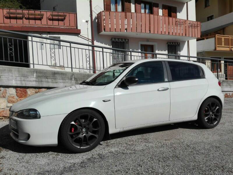

Qui una 147 con assetto molle novitec -40mm:
Novitec Cup-Fahrwerk - Alfa Romeo Shop - Tuning, Styling, Fanartikel und Modellautos
Kit sospensioni novitec dal sito Alfisti.net
NATURALMENTE vanno rifatti tutti i Braccetti.

Ciao, grazie per la risposta. Si mi avevano detto per un assetto. Non posso farlo per poche questioni:
Uno, non uscirei più da casa causa disceca ripida, già faccio fatica a non lasciare il paraurti
E due, ad ogni avvallamento la macchina "gratta" in maniera assurda sul sotto scocca, anche se il paramotore è perfettamente allinenato. Quindi dovrei basarmi su una sostituzione andando più sull'originale..
