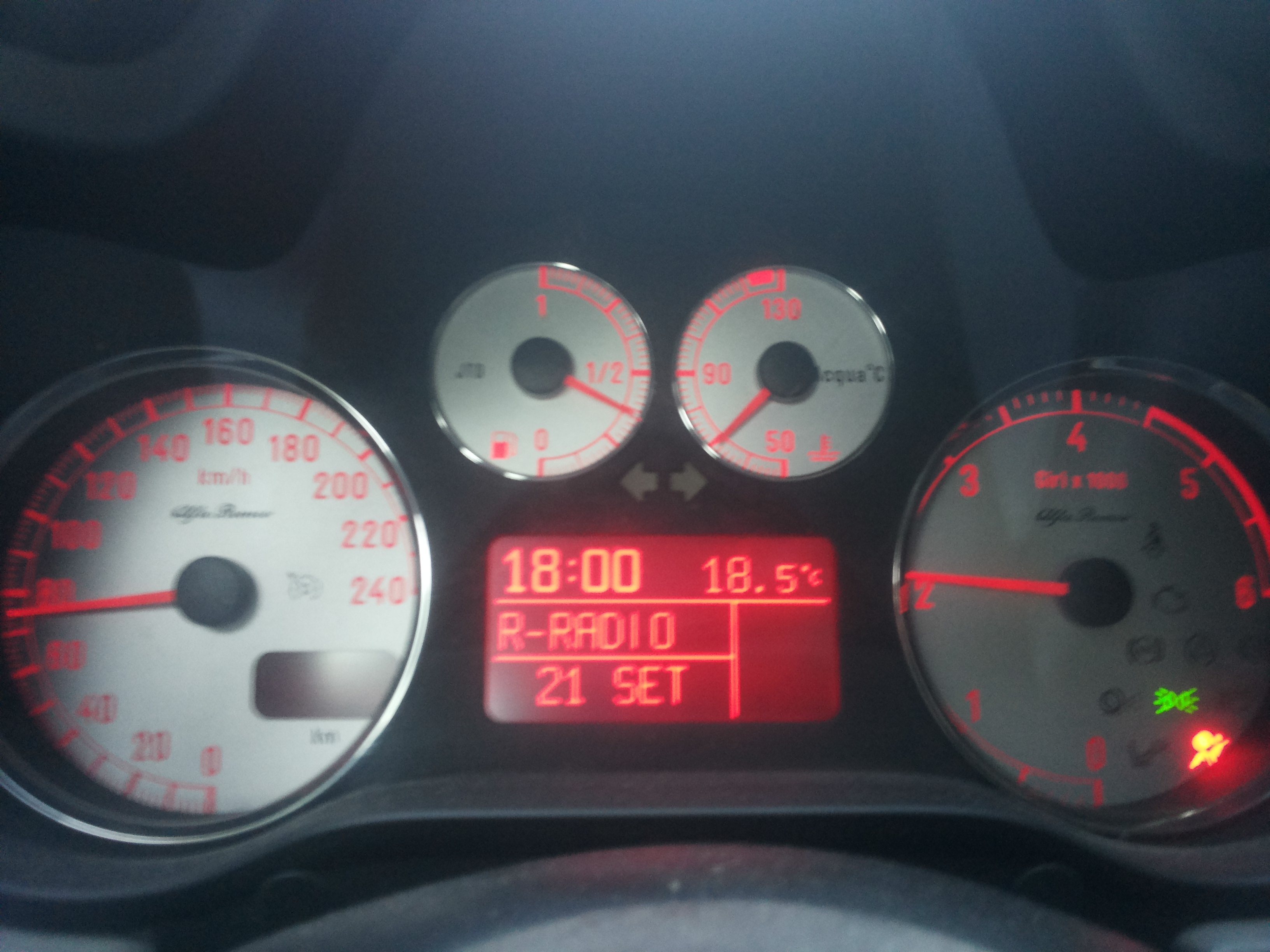

Allora sono rientrato ora a casa, per tutto il viaggio di ritorno (30km) la temperatura è rimasta sempre tra i 70 e gli 80 C°. A questo punto penso proprio che sia questo il problema. Domani mattina la lascio dal meccanico sperando che non sia un danno troppo costoso da riparare.
