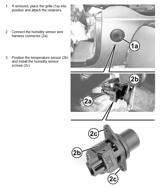

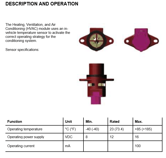

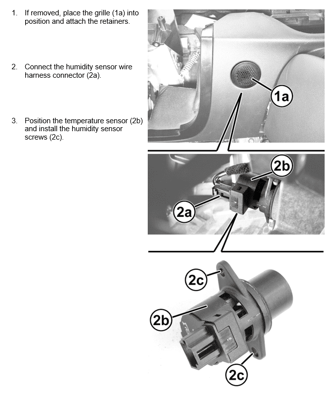

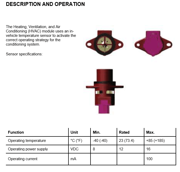

No, @evo3 ci ha preso.
Li dietro c'è il sensore temperatura.
Questo dal manuale (che secondo me fa un gran casino nelle fasi dove si spiega come smontarlo/rimontarlo chiamandolo un po' "temperature sensor" e un po' "humidity sensor", che però, quest'ultimo, non c'entra nulla e sta sotto lo specchietto retrovisore interno, contro il parabrezza...):
Visualizza allegato 234585
Visualizza allegato 234584
