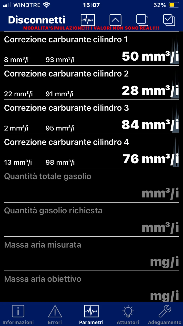

Controlla le portate iniettori potrebbe essere qualche iniettore che non va bene..
#13
Se sono troppo alti c’è qualcosa che non va su iniettore o cilindro
    68.8 KB · Visualizzazioni: 56
#14
Innanzitutto ringrazio sempre per vostra consulenza, avevo già fatto questo controllo, solo il quarto iniettore con valore un pelo più alto, il fatto è che non esce da ritorno iniettori, ma dal tubetto collegato a loro, ovvero in senso contrario, quindi verso il loro ritorno
