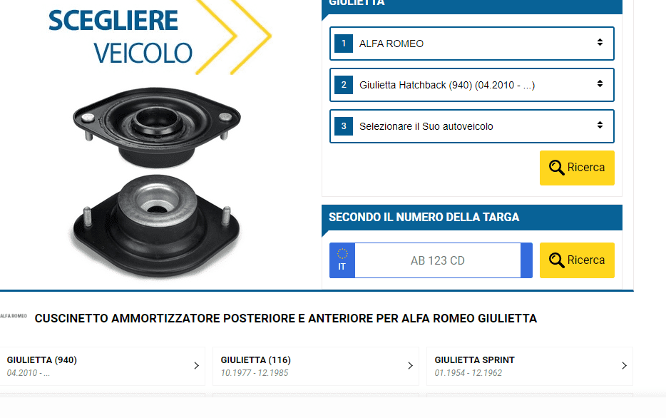

Nel posteriore non ci sono tamponi superiori
Non sono connessi a un supporto con al centro un anello di gomma?, il supporto e fissato al telaio.
Non credo che gli ammortizzatori siano fissati direttamente sul telaio.
Reactions: igoroptik
Questo è un esempio..
