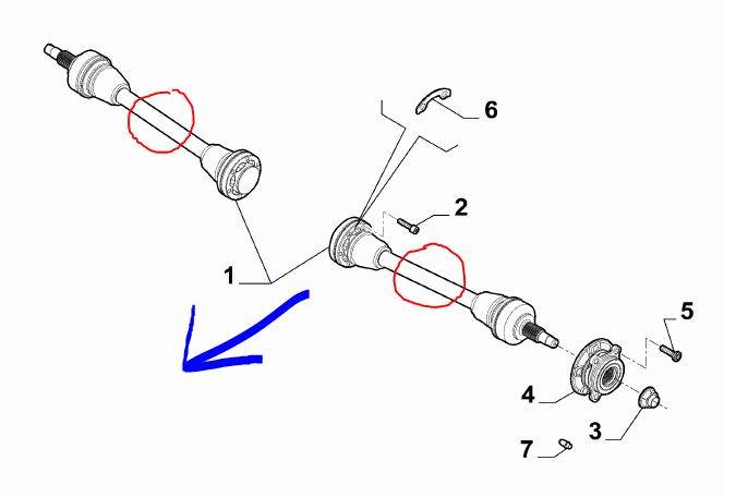

Ciao,
Di che targhetta si tratta? Dove si trova esattamente?
stesso problema ….rumore metallico parte posteriore……mi hanno detto che è il motorino del tergicristallo posteriore nel portellone …..
Ciao,
Ciao, purtroppo non ho una foto dove si vede bene, però ti allego un disegno tecnico dove ho cerchiato di rosso la zona dove più o meno è collocata l'etichetta. (in blu il senso di marcia dell'auto).
Ad onor del vero la targhetta non è di metallo ma di quelle plastiche rigide e lucide e c'era scritto un codice e altre informazioni
