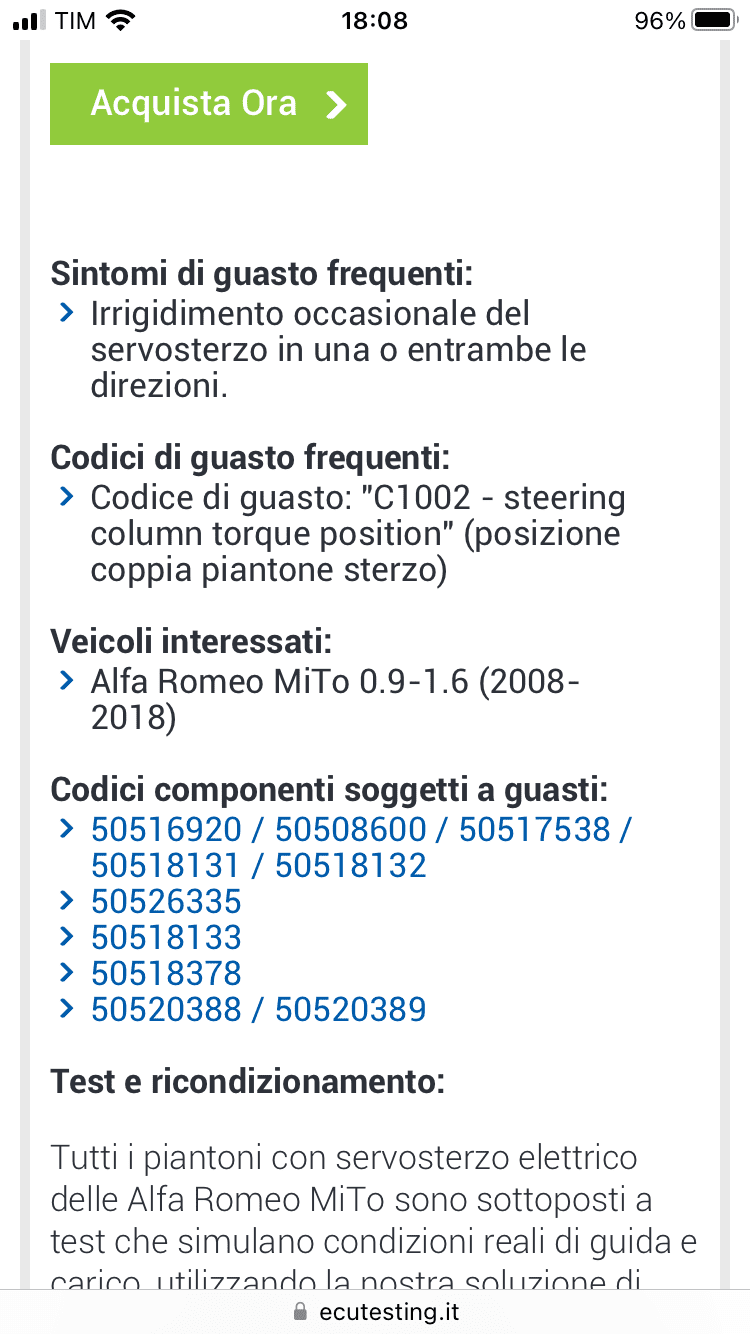

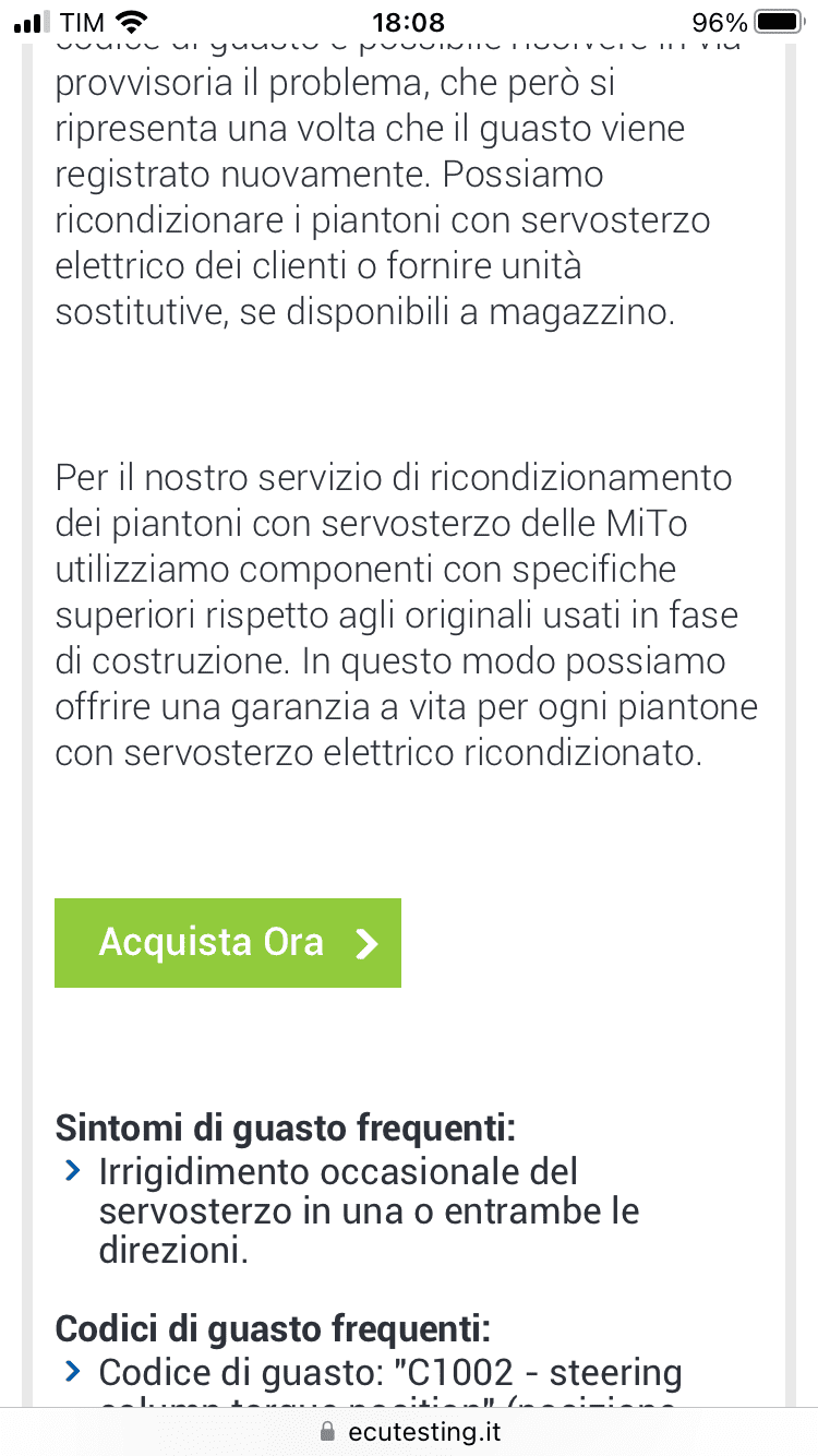

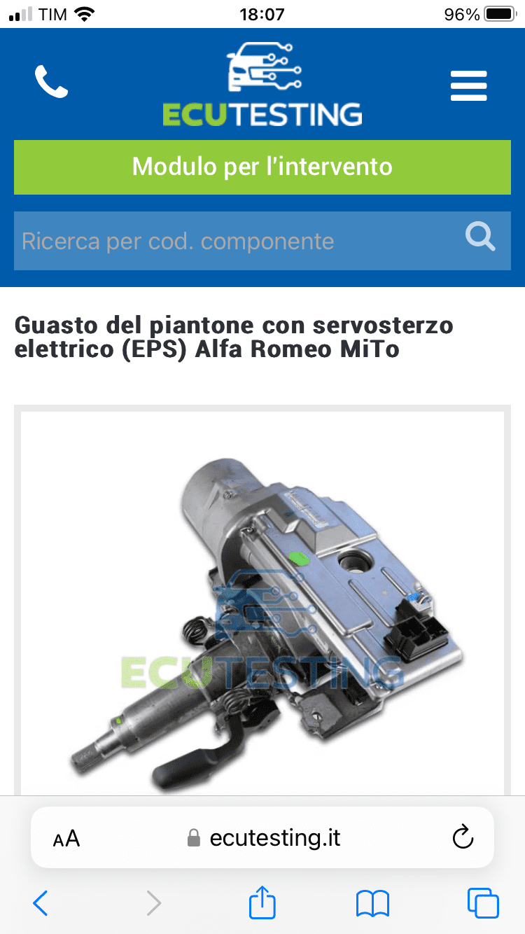

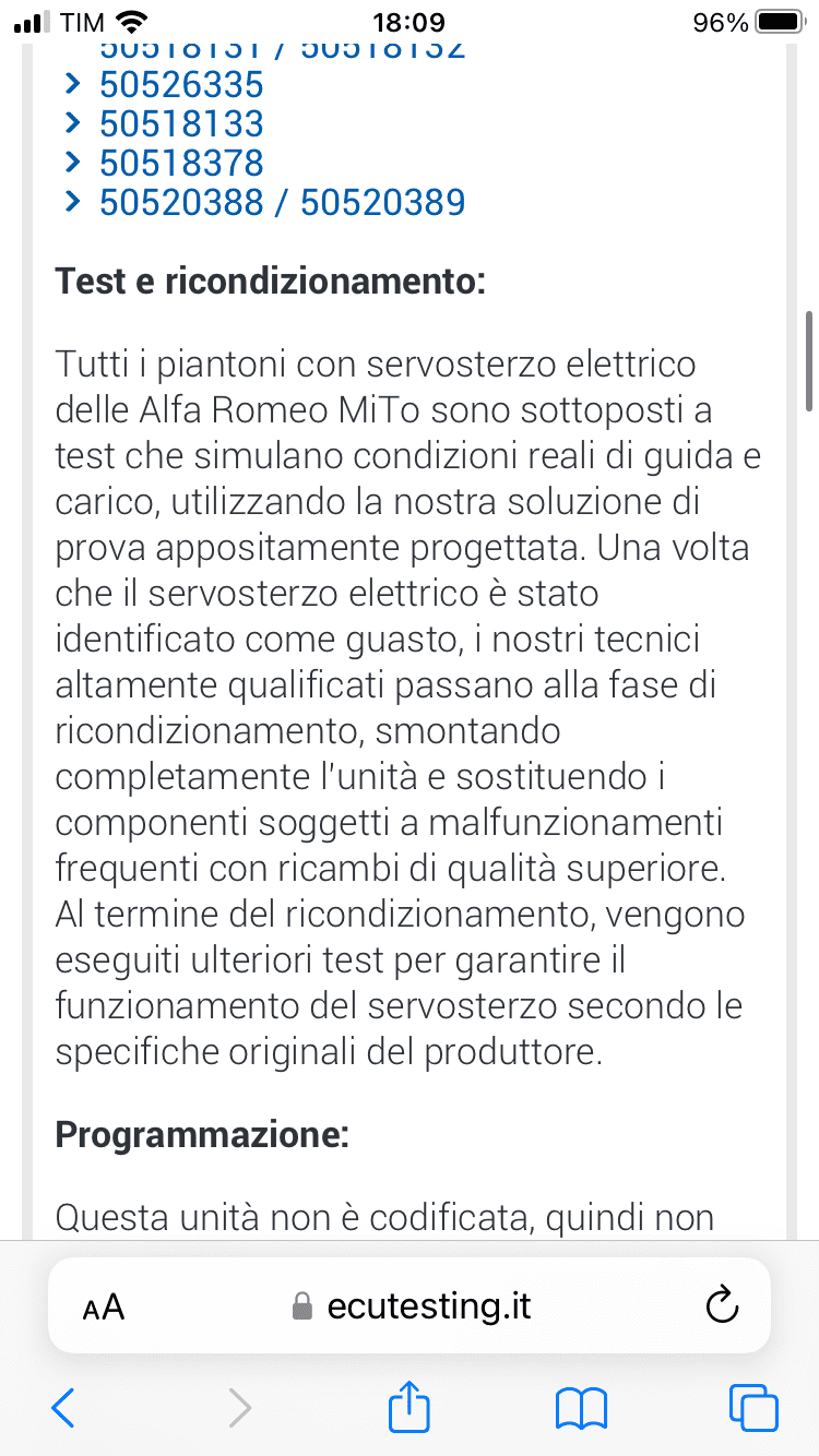

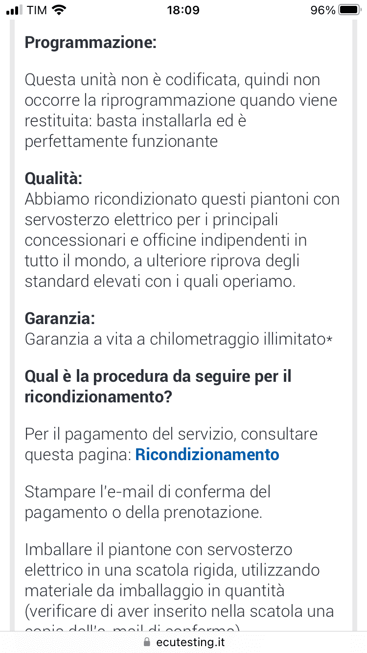

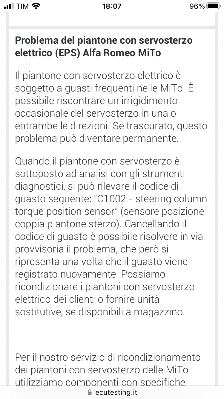

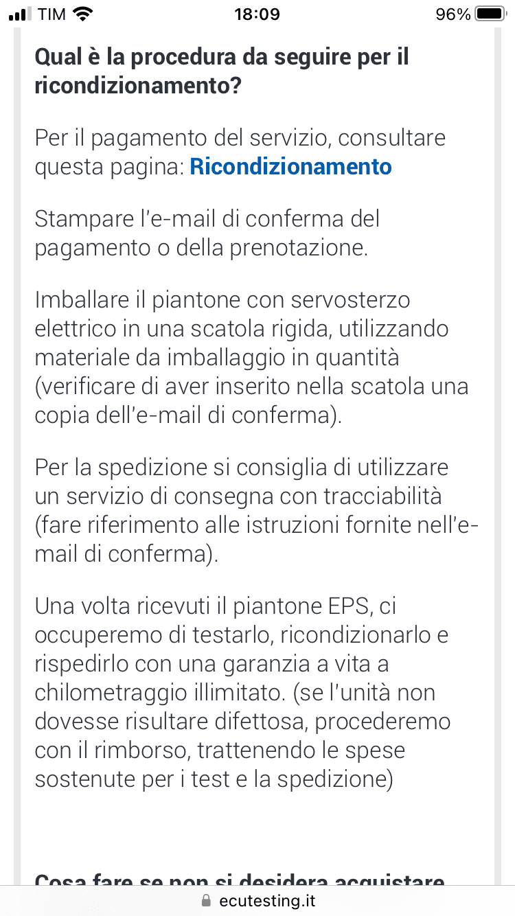

Buono a sapersi, circa 3 anni fa quando dovetti sostituirlo a un amico su una Mito aveva già trattato con il venditore garantendogli il ricambio con garanzia a vita, ho solo smontato la parte e spedita all'azienda che si occupa della revisione, e successivamente montata l'unità revisionata.ho avuto un problema simile con la Grande Punto, stesso gruppo sterzo o molto simile alla MITO,

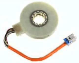

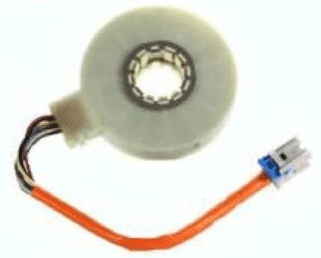

ho risolto cambiando il solo sensore di coppia ed angolo di sterzata,
spese una sessantina di euro
Visualizza allegato 242305
Salve!sicuramente il "fai da te" con la sostituzione del solo sensore è più economica e più rapida,
ma è necessario avere la giusta manualità, esperienza, ed attrezzatura,
lo sterzo è organo delicato e si deve sapere cosa si sta facendo !!!
se interessa posso linkare la discussione su altro forum dove ho descritto il lavoro
