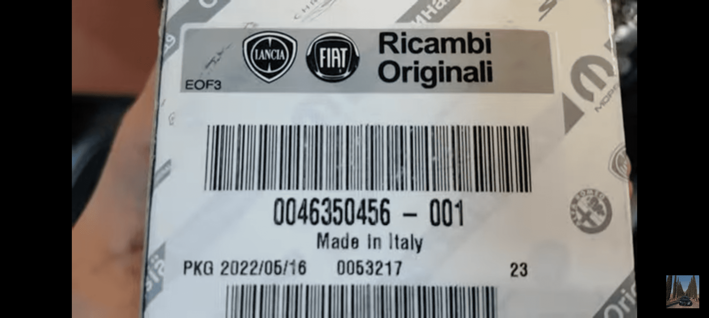

Il film di Johnny Depp.
Scherzi a parte è il separatore/recupero vapori olio.
#10

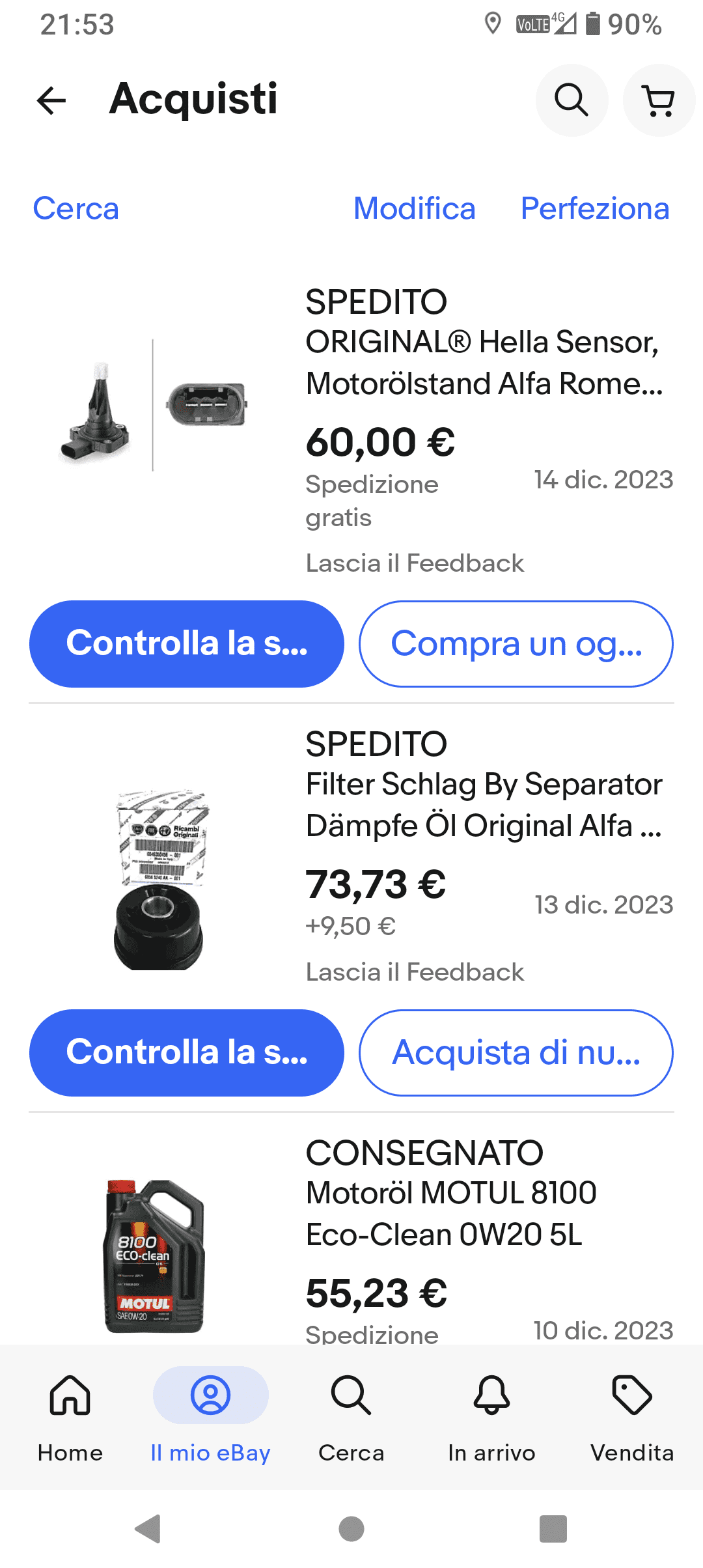

Permetti l’ignoranza, cos’è il filtro blow?
Recupero vapori, mi ha dato problemi anche rompendo il sensore olio, per la troppa pressione, non c era sfoco, si cambia ogni distribuzione
Fatto diverse volte ma non si aggiorna. A quanto pare è un problema di sensore. Aspetto a giorni di fare il tagliando e vedremo
il selenia . sempre lo stesso olio. la cosa strana è che dopo 15.000 km dal tagliando sia rimasto con livello olio al minimo. non mi è mai capitato. il tagliando precedente lo avevo fatto dopo 23.000 km e non mi aveva mai segnato un livello basso olio.
Sensore olio, cambia anche filtri Blow bi
