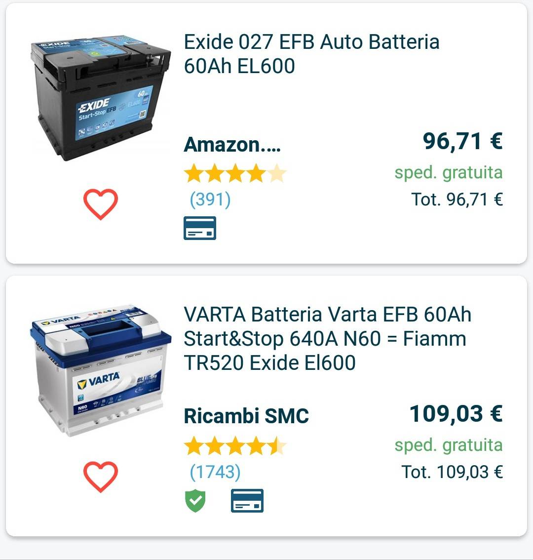

Perfetto, allora la provo a portare dall'elettrauto per far vedere la condizione della batteria. EFB cosa sarebbe? e quanto sarebbe un prezzo onesto per una nuova batteria di quel tipo?
EFB sono batterie specifiche per S&S. Hanno più spunto e durano più di quelle tradizionali. Il prezzo dovrebbe essere circa 150/170 euro
Per 1.4 105cv start&stop no gpl
    95 KB · Visualizzazioni: 103
Allora in questi giorni cerco di rimediarne uno così provo a vedere quanto mi da e in caso vi faccio sapere, grazie mille per l'aiuto
Fai il test, motore spento quadro acceso volt?, in moto al minimo se non sale ad almeno 14volt in pochi secondi prova con ibs staccato, così ti togli il dubbio dell alternatore
