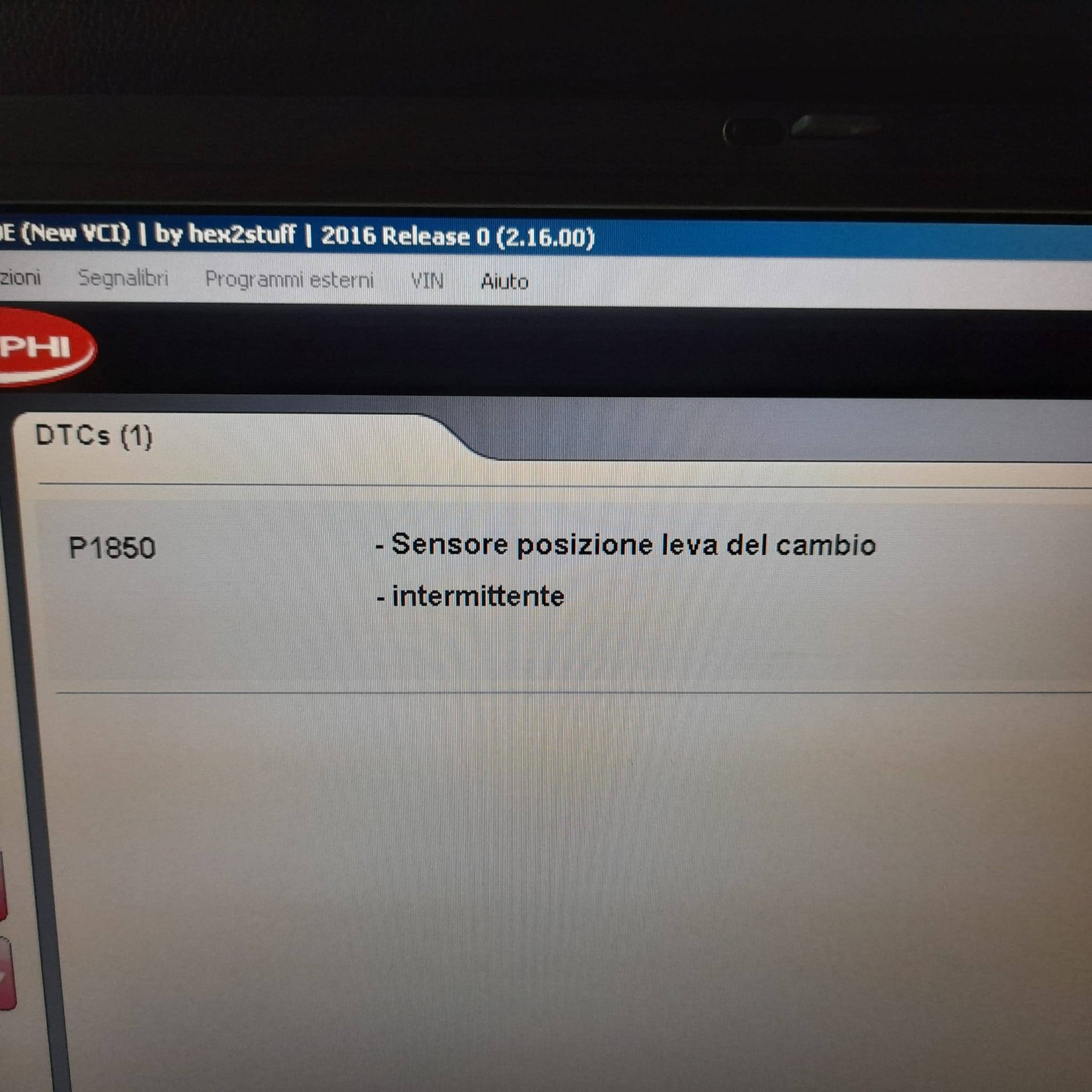

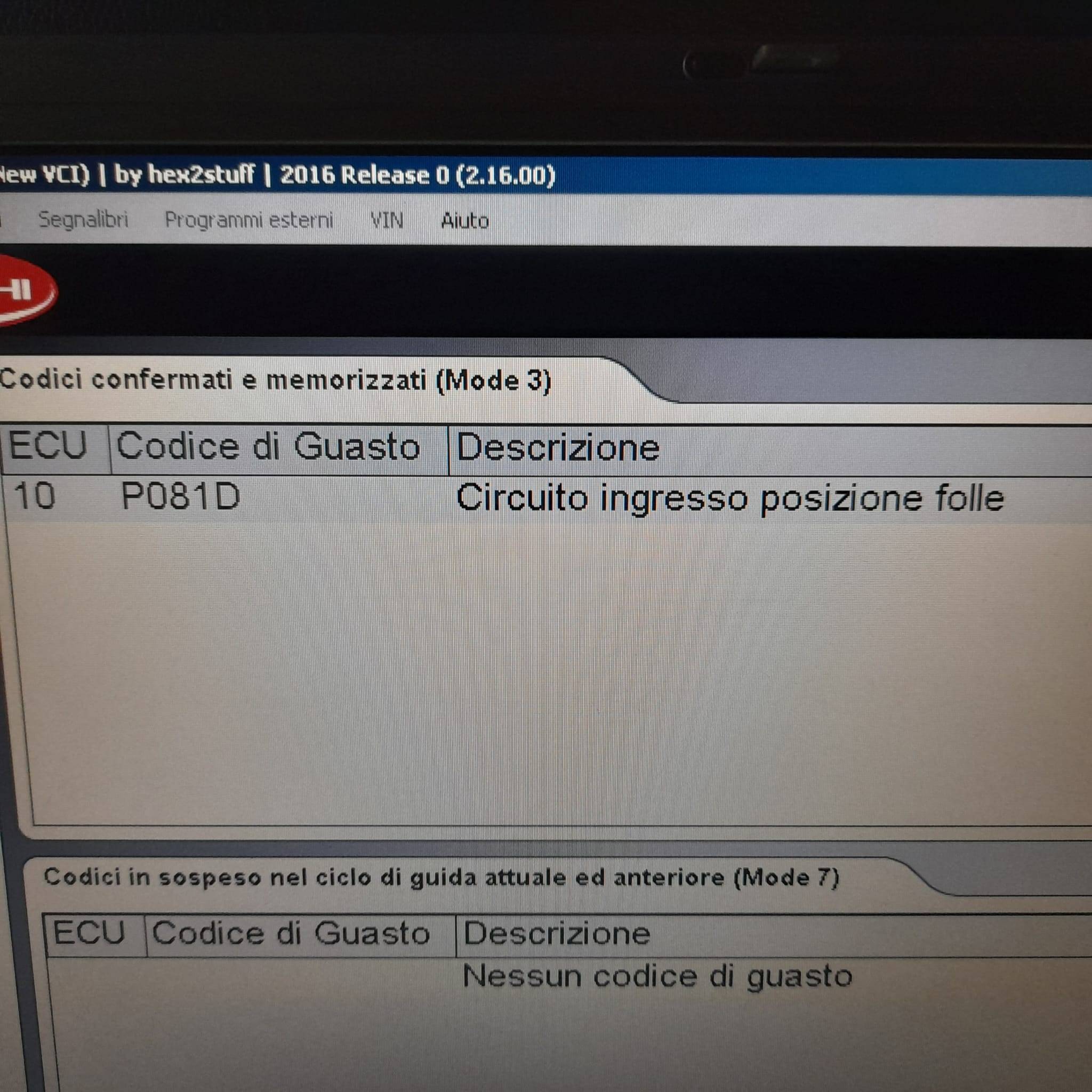

Buongiorno a tutti,
è un pò di tempo che "a targhe alterne" mi segnala avaria motore e si disattiva lo start&stop.
Ho fatto la diagnosi e compare questo errore.
Il lavoro da fare è urgente (costoso?)? è difficile? qualcuno lo ha già fatto?
Grazie in anticipo per chi mi aiuterà.
buona giornate
    362.1 KB · Visualizzazioni: 149
    296.6 KB · Visualizzazioni: 172

Io avevo lo stesso problema di start e stop, ho risolto togliendo la scatola leva cambio marce e al suo interno ce un sensore che segna la posizione della leva in folle, nel mio caso si era rotto uno dei tre fili all’interno della scatola
