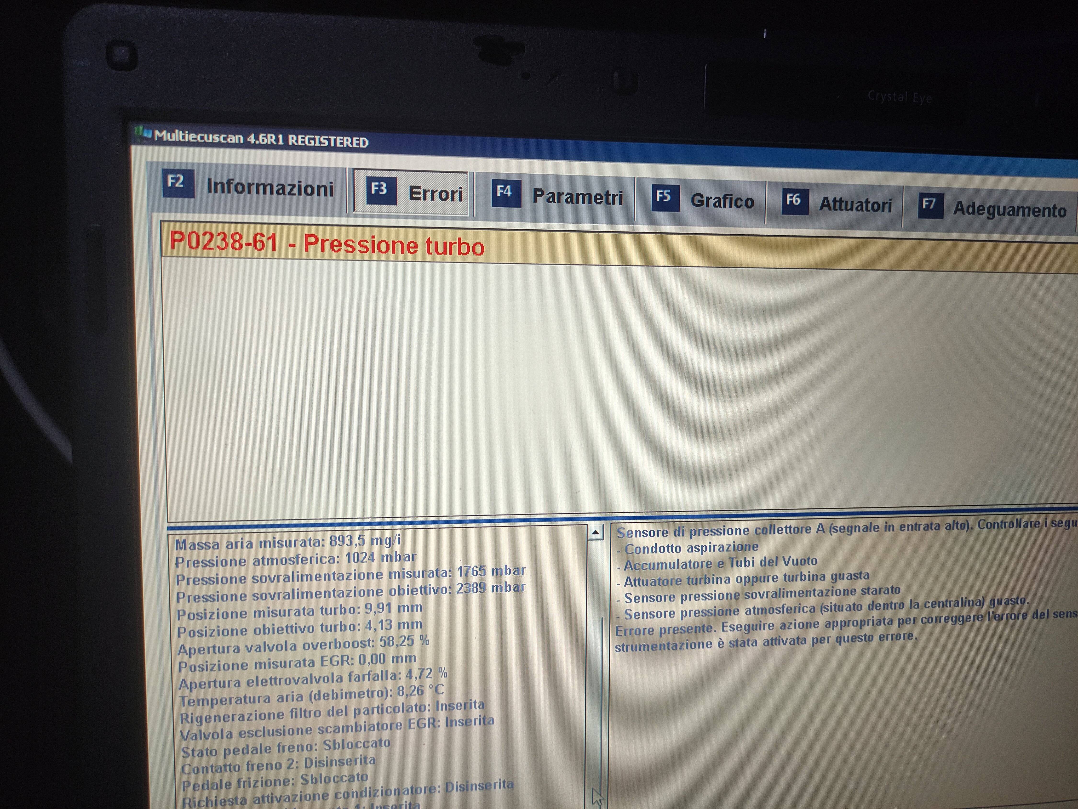

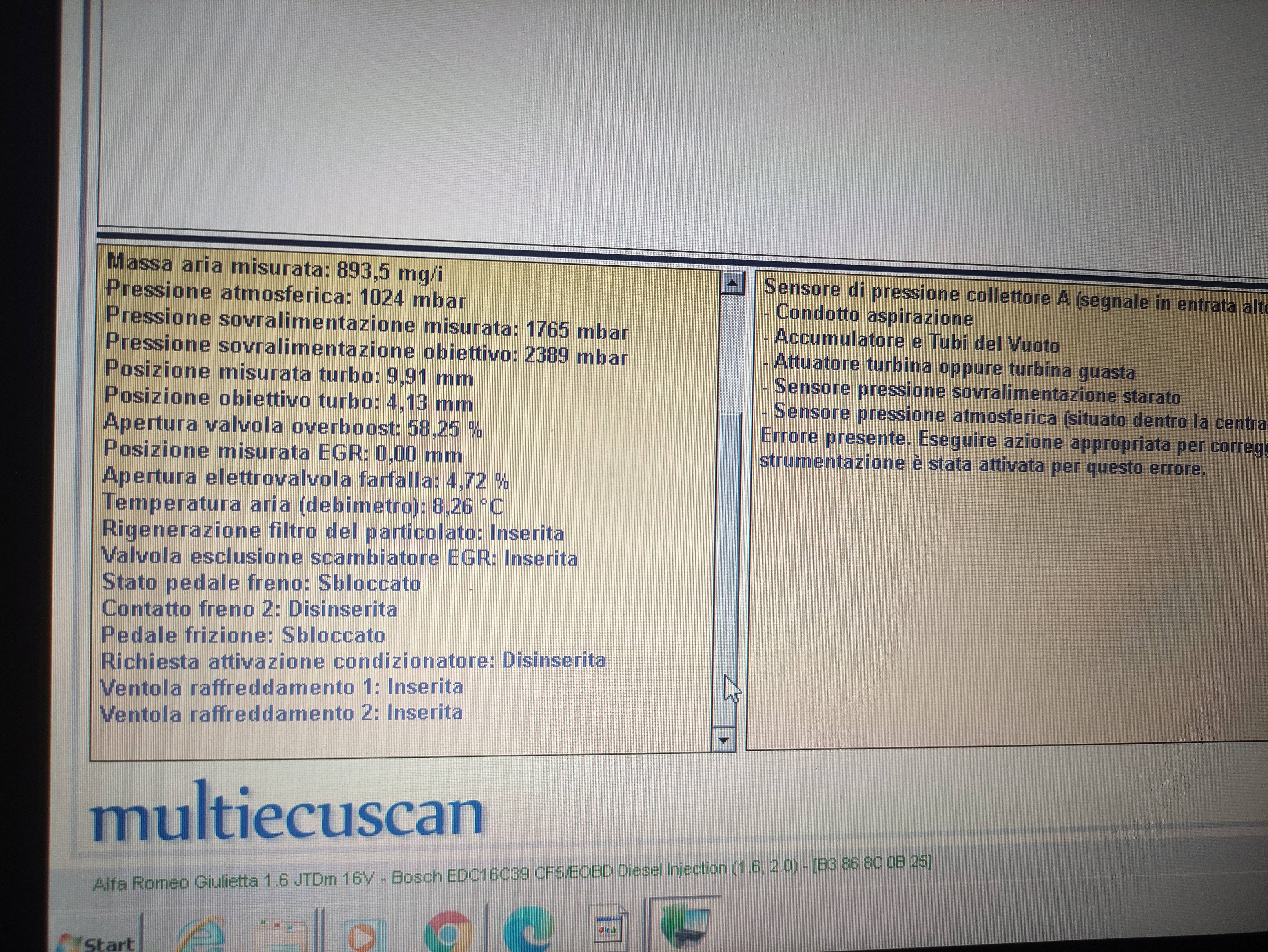

Ho fatto un giro con l'auto sino a far comparire questo errore a 4000 giri, ci sono tutti i parametri, che ve ne sembra?

Personalmente, non credo che tu debba cercare queste risposte in questo Forum.
Non perchè siamo egoisti e non vogliamo aiutare, sia chiaro, ma perchè tu hai bisogno di risposte da parte di uno specialista che conosca bene il 1.6 dell'Alfa, che sappia quali sono i parametri giusti, e che magari possa vedere fisicamente la tua vettura per eseguirci sopra i test eventualmente necessari (e che garantisca il proprio operato).
Già, per mia esperienza, è difficile trovare un buon meccanico dove risolvere questi problemi; figurati il trovare una risposta definitiva in un forum come questo, dove comunichi per lo più con semplici appassionati di vetture Alfa Romeo e che al limite ti possono dare un suggerimento, frutto della loro modesta esperienza.
Ovviamente spero che tu risolva al più presto il problema alla turbina, condividendone magari la soluzione qui.
Reazioni: Balbo127
Diciamo che ho un minimo di manualità e di conoscenza della meccanica e comunque sono supportato da un meccanico, ma per quanto un errore in centralina generico, il p0238, che può essere determinato da debimetro, wastgate, elettrovalvola, map, fap, egr, geometria bloccata, un consiglio basato su un caso capitato non fa mai male. Anche perchè un meccanico dimostra le sue doti proprio in base alle esperienze che ha fatto
