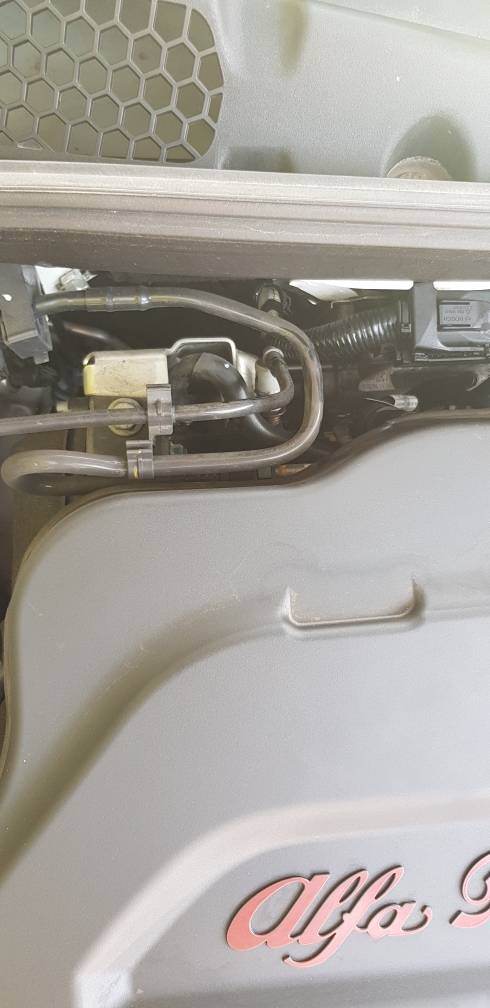

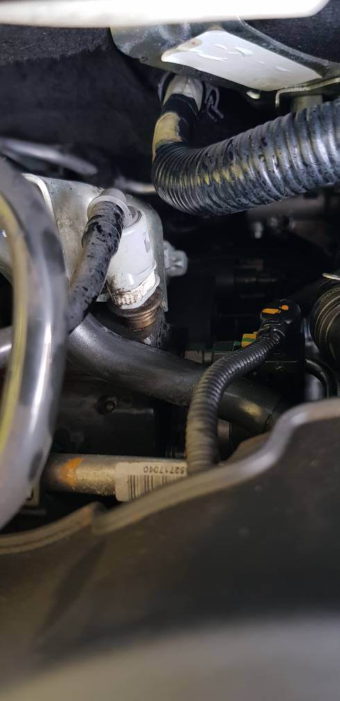

Ciao.. ho acquistato una Giulietta 1.6 120CV del 2016 32000 km.. sono andato a provarla ad un certo punto il motore è andato in protezione e l'acqua è andata in ebollizione.. ho aperto il cofano e ho visto che c era uno sfiato che veniva dalla parte alta del motore.. ho riacceso la macchina a motore freddo e lo sfiato non cera più.. Non ho provato a fare un giro.. sapere darmi qualche consiglio su quello che può avere.. grazie..
Se la temperatura sul quadro era comunque costante, allora probabilmente devi sostituire il tappo della vaschetta con uno originale
Il più scontato è di portala dove l'hai acquistata....
Se invece vuoi vederci chiaro rabbocca il liquido che è uscito e riprova con attenzione, banalmente potrebbe essersi bloccata la valvola termostatica...
