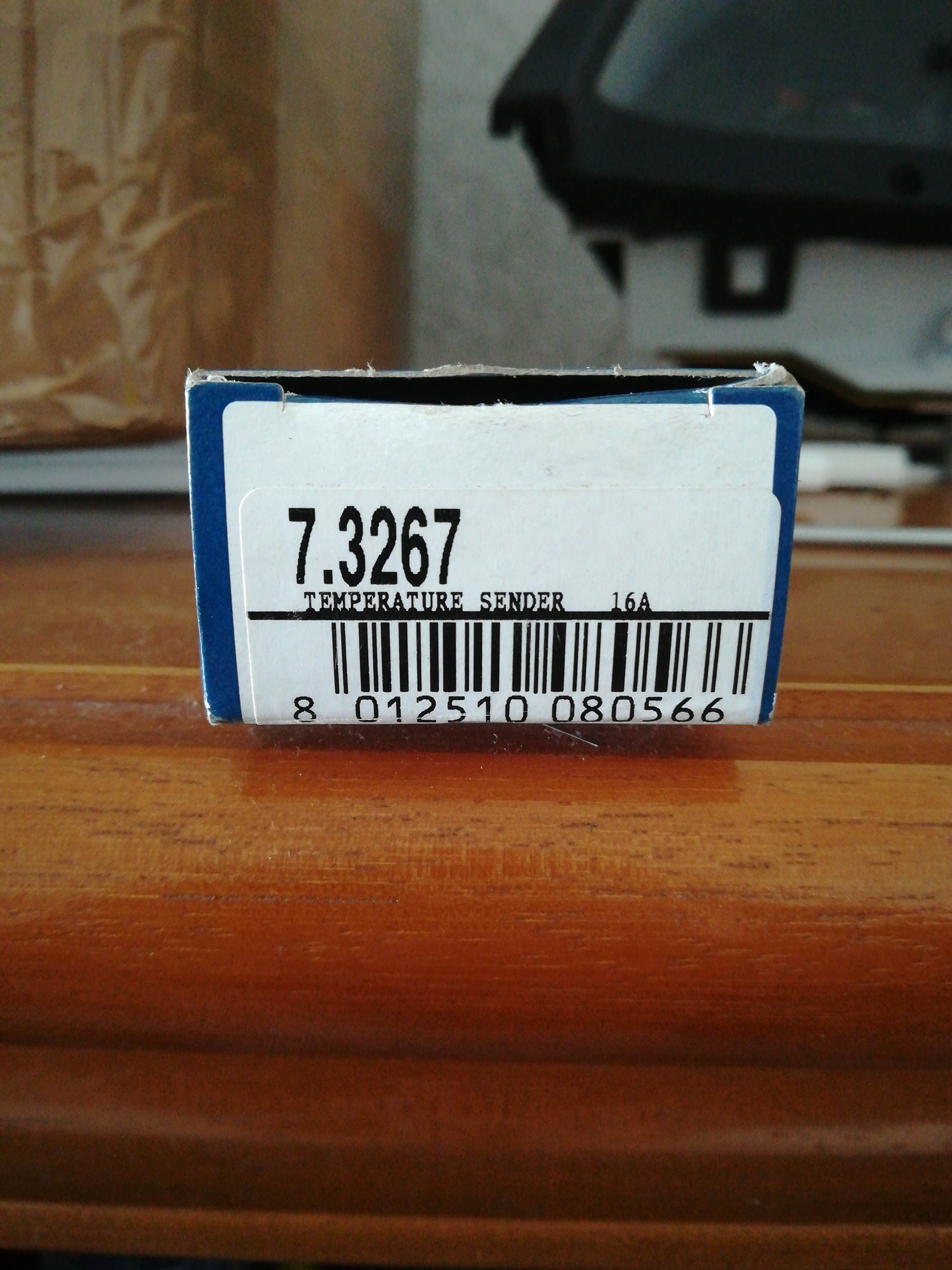

Piuttosto sei sicuro di aver sostituito il sensore giusto? Dove è posizionato?
Una prova che puoi fare è di staccare il cavo di collegamento, il termometro di bordo dovrebbe indicare zero o meglio l'estremità destra della scala.
Probabilmente hai qualche pasticcio a livello impiantistico o ti hanno dato un bulbo non idoneo.
Se vuoi riporta il codice impresso sullo stesso che verifico.

Uso 10w40. Il sensore è della facet. Codice 7.3267
