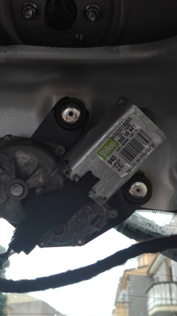

Ciao ragazzi, ho un problema con il tergilunotto della mia Giulietta 2011, il problema è che non torna alla sua posizione originale, ma non è sfasato, in quanto non ritorna mai nella stessa posizione di prima.
Ho letto da qualche parte che potrebbe essere il relè di fine corsa, ho smontato e verificato che i contatti fossero ok, ma il motorino dove credo sia il relè è monoblocco.
qualcuno ha avuto il mio problema o sa come potrei rimediare?
