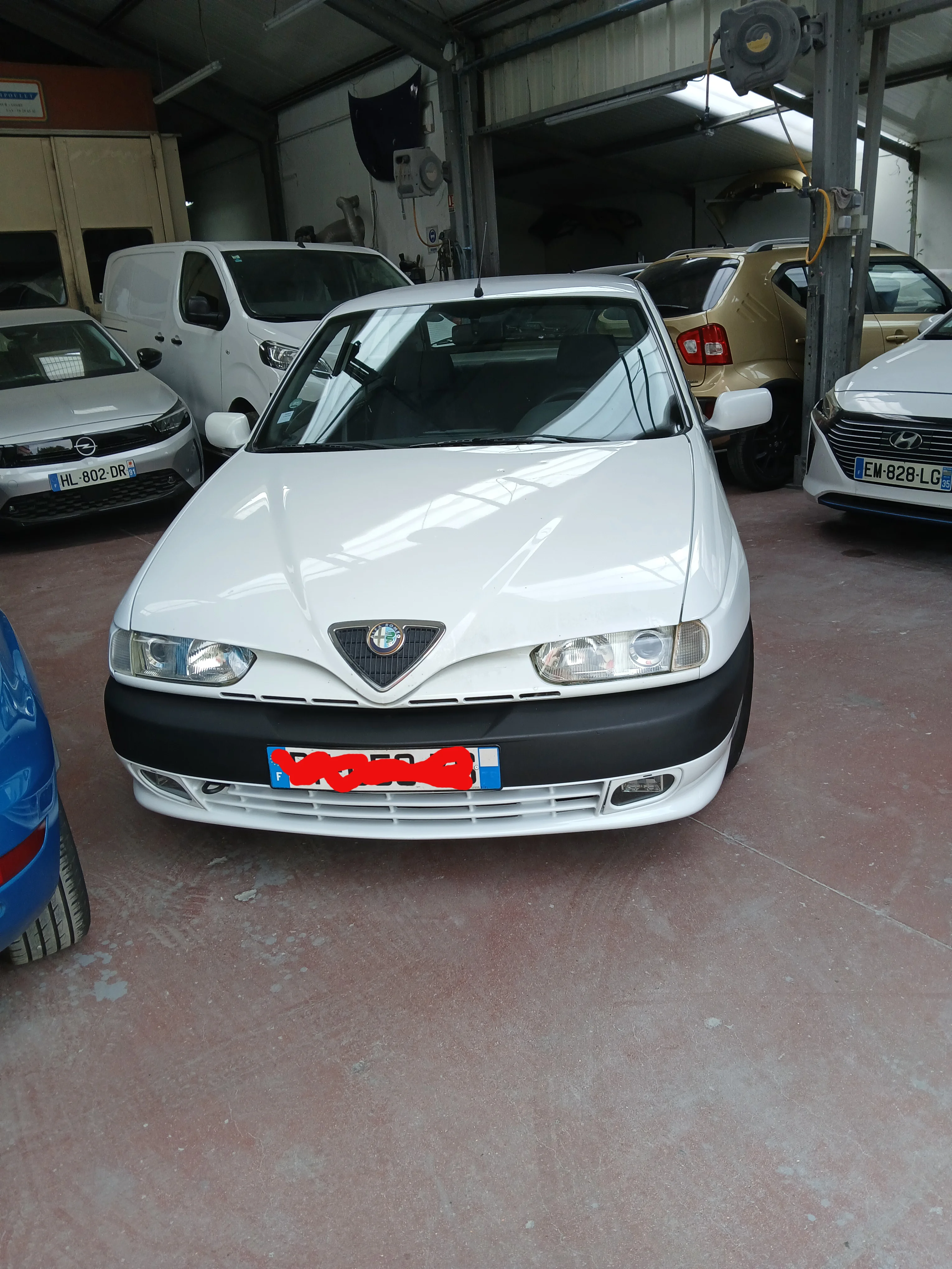

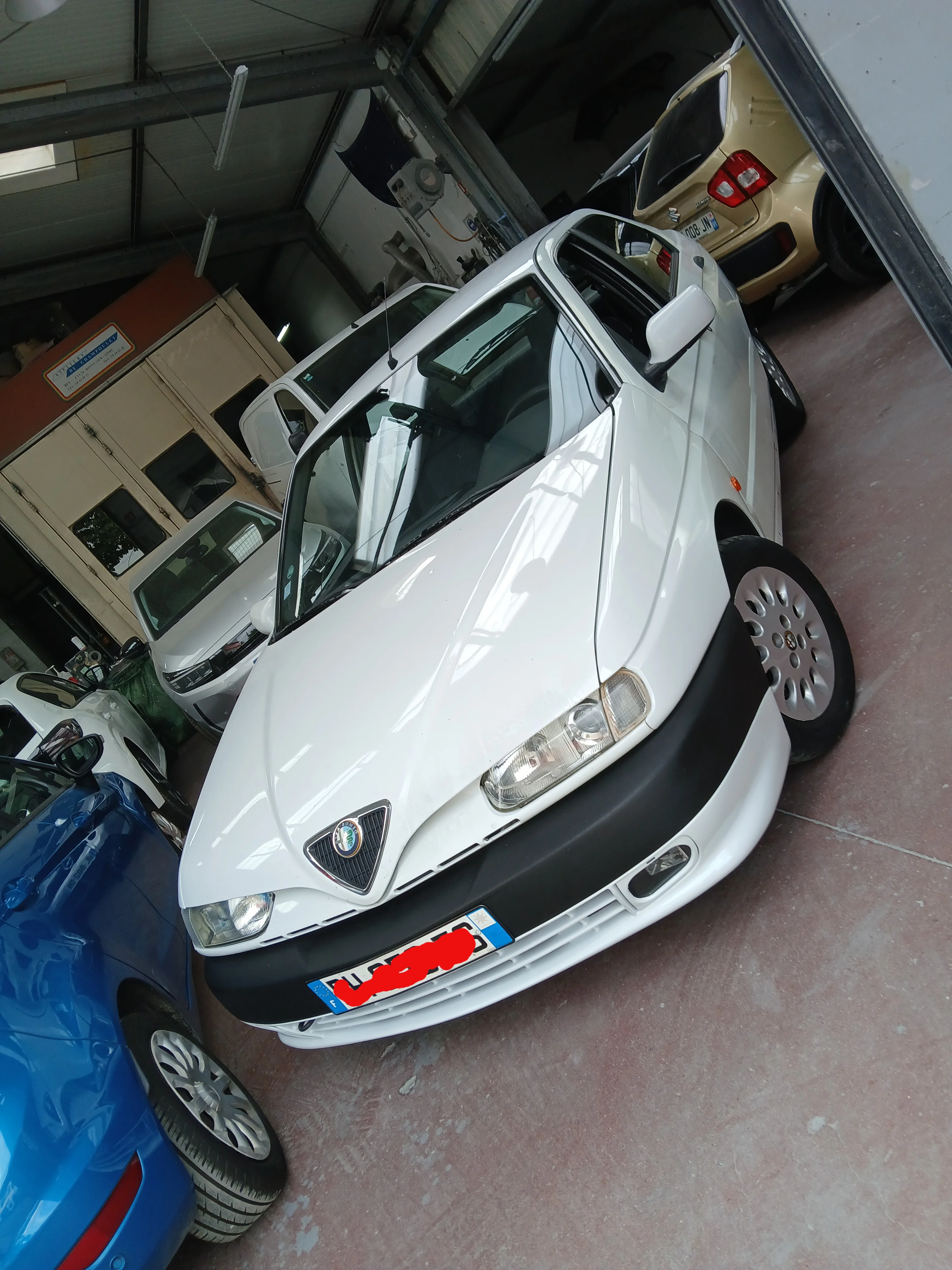

eccola mon alfa romeo 146 TS 16V 120cv 1.6 che sto resaturando piano piano ....
