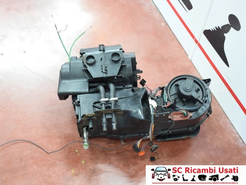

Quello arancione dietro la ventola, potrebbe anche essere verde, nero ... codice 46406348 probabilmente

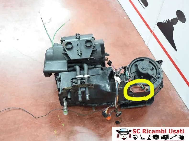

Salve a tutti, eccomi di nuovo.
Purtroppo non sono ancora riuscito a risolvere questo problema. Vi assicuro che lavorare sotto il bauletto è davvero scomodissimo: lo spazio è molto ristretto e faccio fatica a individuare il pezzo, in particolare la resistenza che mi avete indicato.
Secondo voi è necessario smontare il bauletto? Oppure devo rimuovere anche altri componenti che mi impediscono di vedere e lavorare meglio?
Ma la restinza che mi indicate sull'imagine é quella che ho cerchaito in giallo?
Resto in attesa dei vostri consigli. Grazie a tutti per l'aiuto!

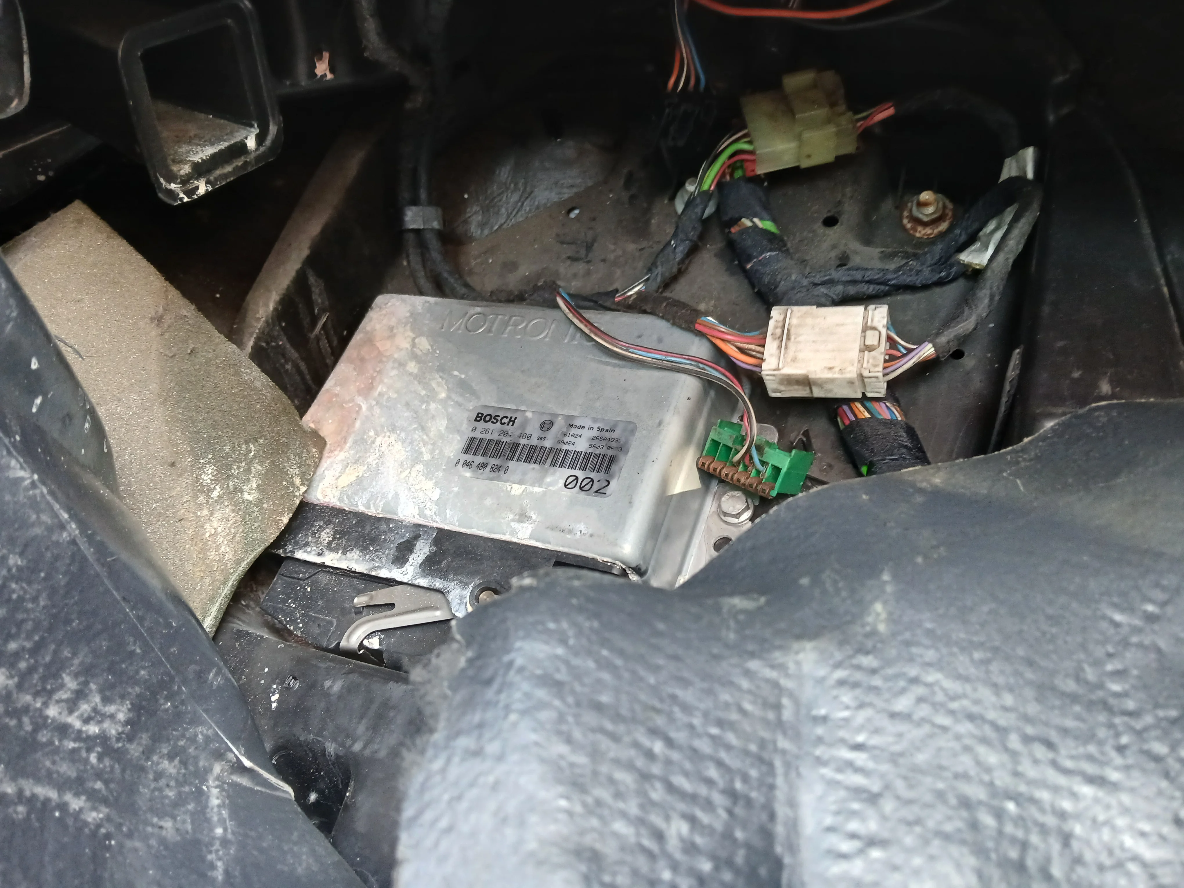

#16
é un casino lavorarci é tutto stretto non si vede nulla, non riesco ad individuarlo
Prova a togliere prima la ventola, è fissata con una sola vite da 5,5mm da togliere, togli la vite poi la ruoti e si sfila. Così controlli anche che non sia indurita. Schermata da 2026-07-12 10-08-25.webpSchermata da 2026-07-12 10-08-35.webp

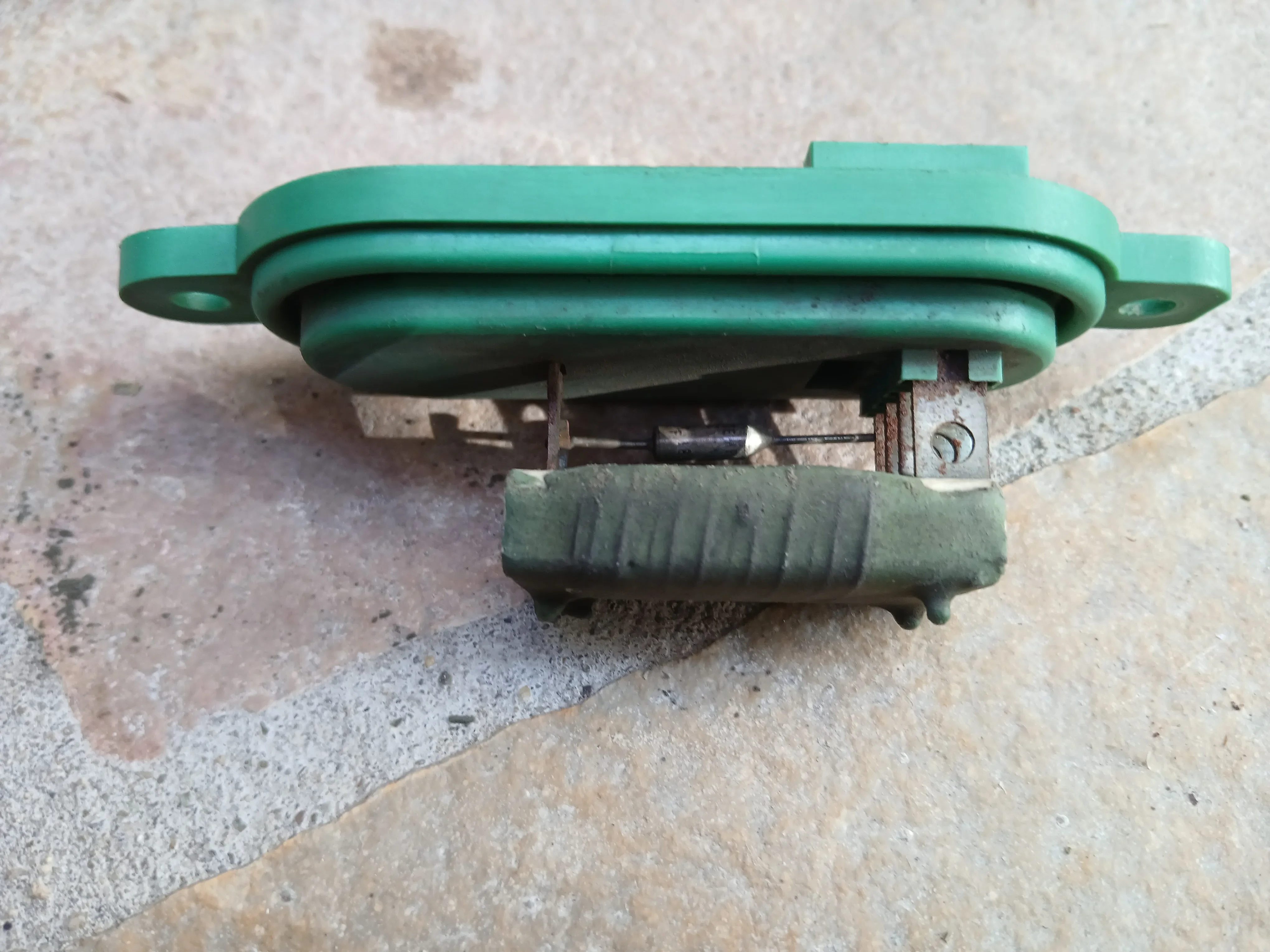

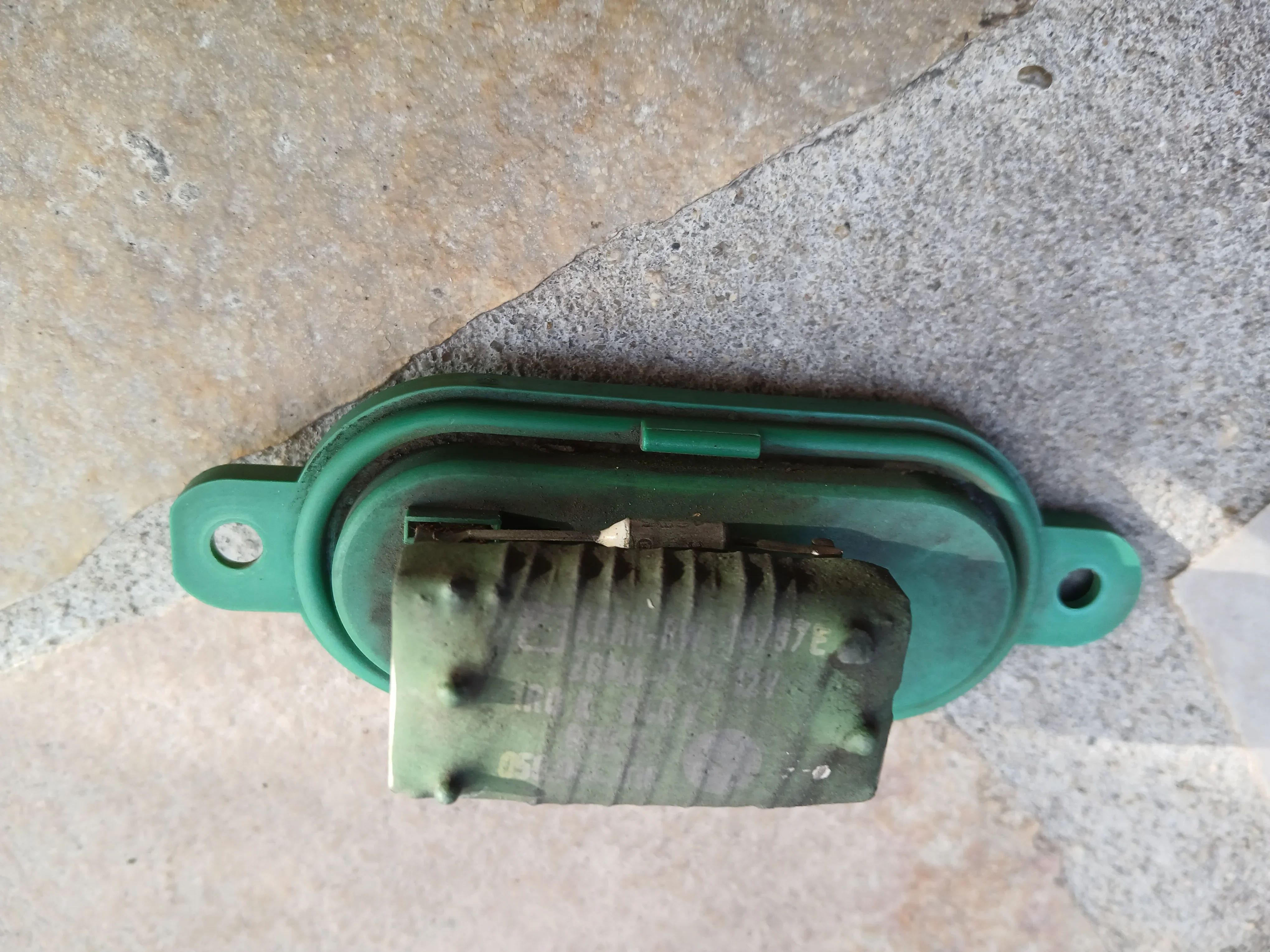

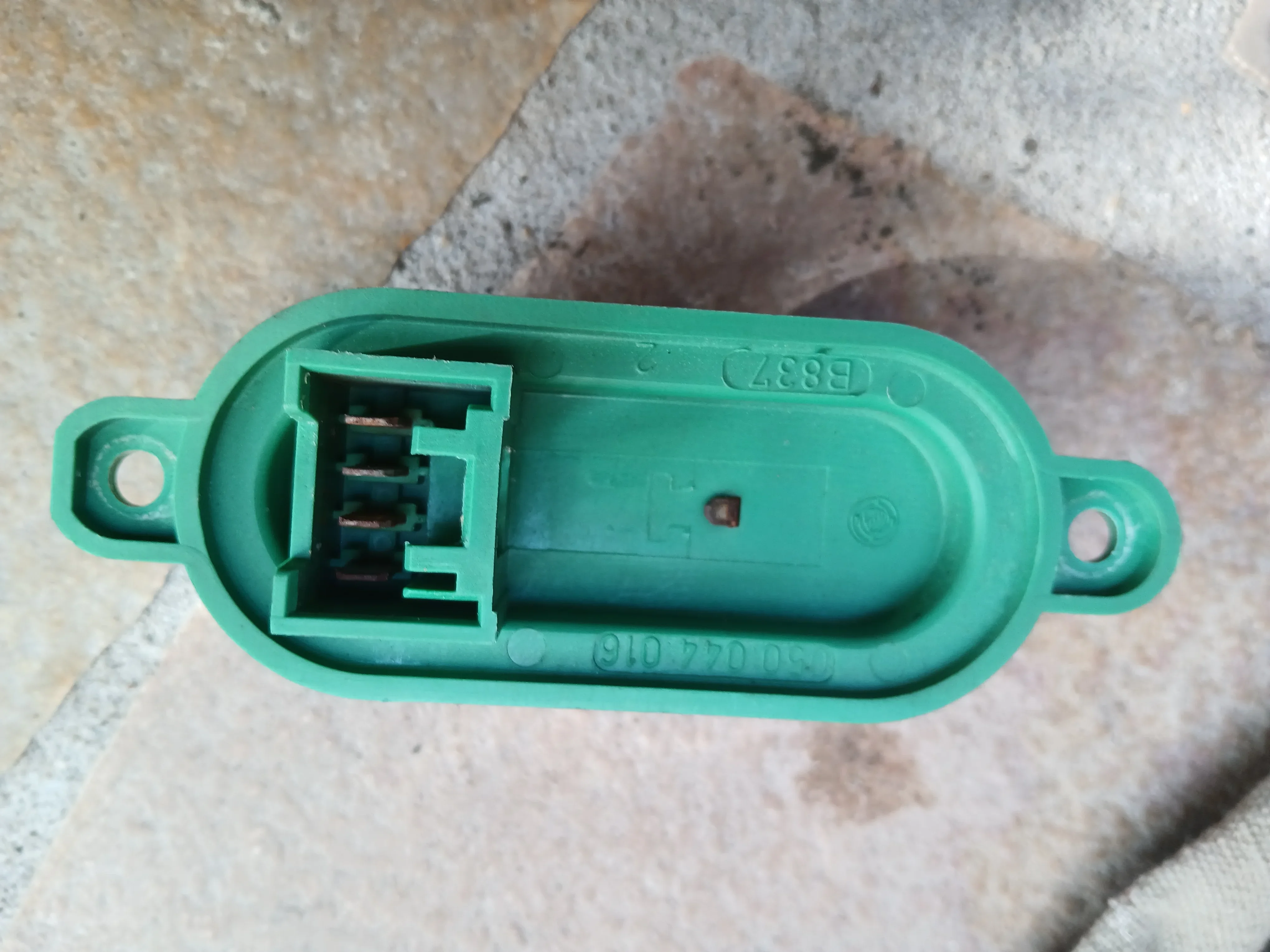

Salve a tutti!
Finalmente ho risolto il problema! Ho trovato la resistenza del ventilatore e l'ho smontata: effettivamente si trovava dietro al ventilatore ed è di colore verde. Vi allego alcune foto.
In totale, compresa la spedizione, mi è costata solo 21 euro. Davvero un'ottima soluzione!
Adesso aspetto che arrivi il ricambio per poterla rimontare.
Nel frattempo sto continuando, piano piano, il restauro della mia cara Alfa Romeo 146 TS 1.6 16V. C'è ancora tanto da fare, ma un passo alla volta si arriva all'obiettivo.
Vi ringrazio tantissimo: come sempre siete stati gentilissimi e di grandissimo aiuto nel risolvere il problema.

#18
Hai provato ad alimentare direttamente la ventola con la 12V e gira?
Reazioni: Viralfa
#20
All'inizio del post Viralfa ha detto che gira col commutatore impostato a velocità 4, io comunque gli ho consigliato di vedere se è indurita perché potrebbe assorbire troppa corrente ( successo sulla mia 156 che però monta quello elettronico e non resistivo che andava in protezione per assorbimento eccessivo e la ventola non girava a nessuna velocità, smontato motorino e pulito...--), questo resistivo invece scalda e si brucia. A vederlo però non sembra messo male ma con un tester basta fare una semplice verifica ohmica.
