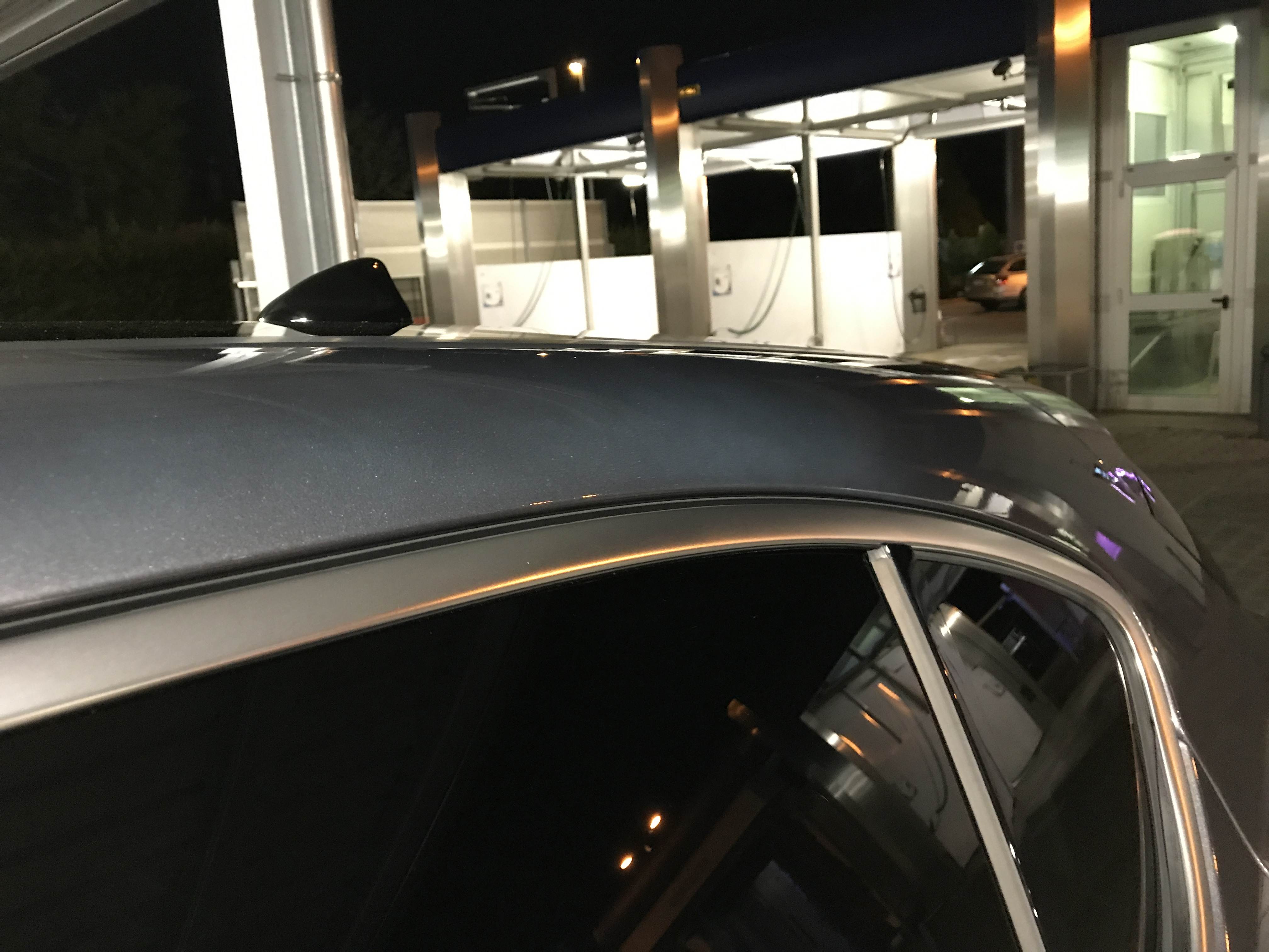

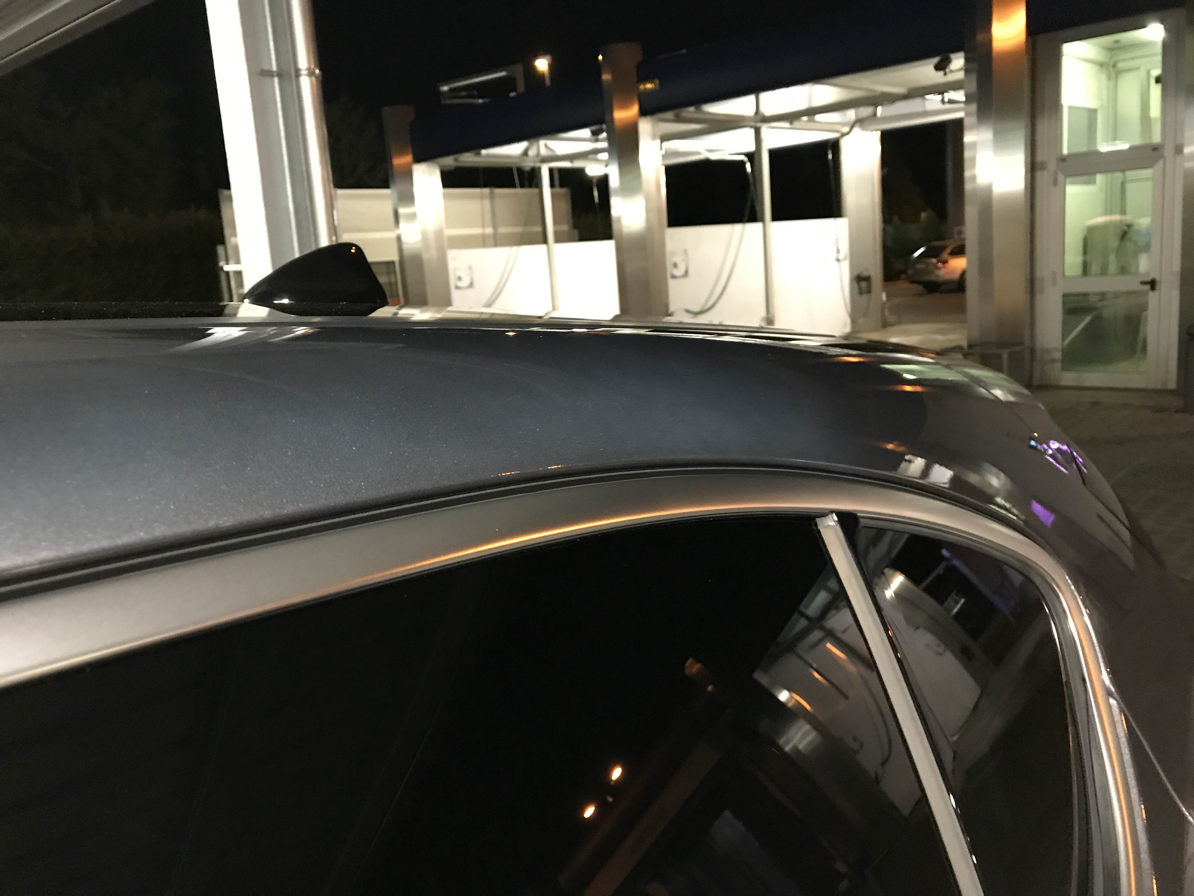

Parto dalle immagini:
Premessa:

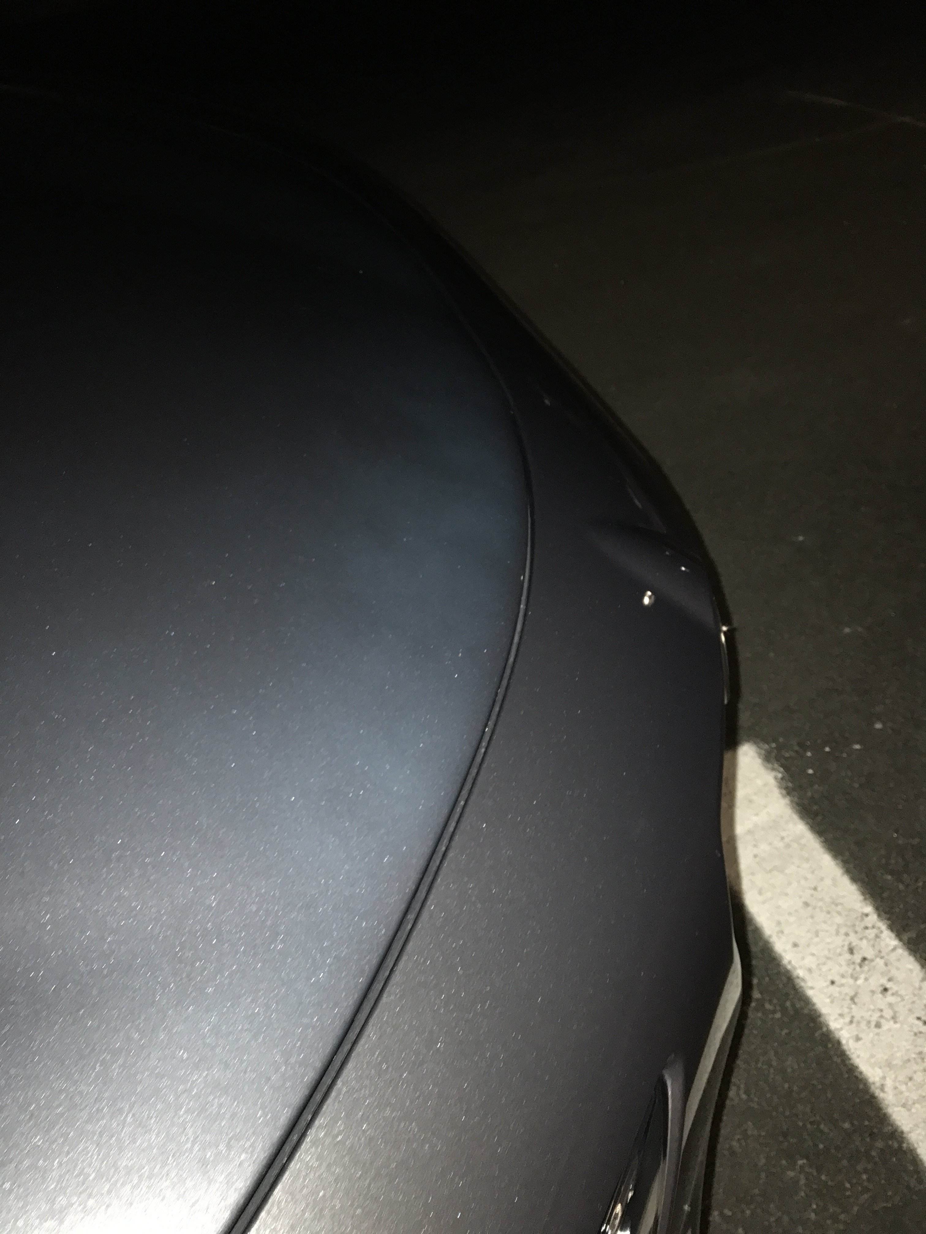

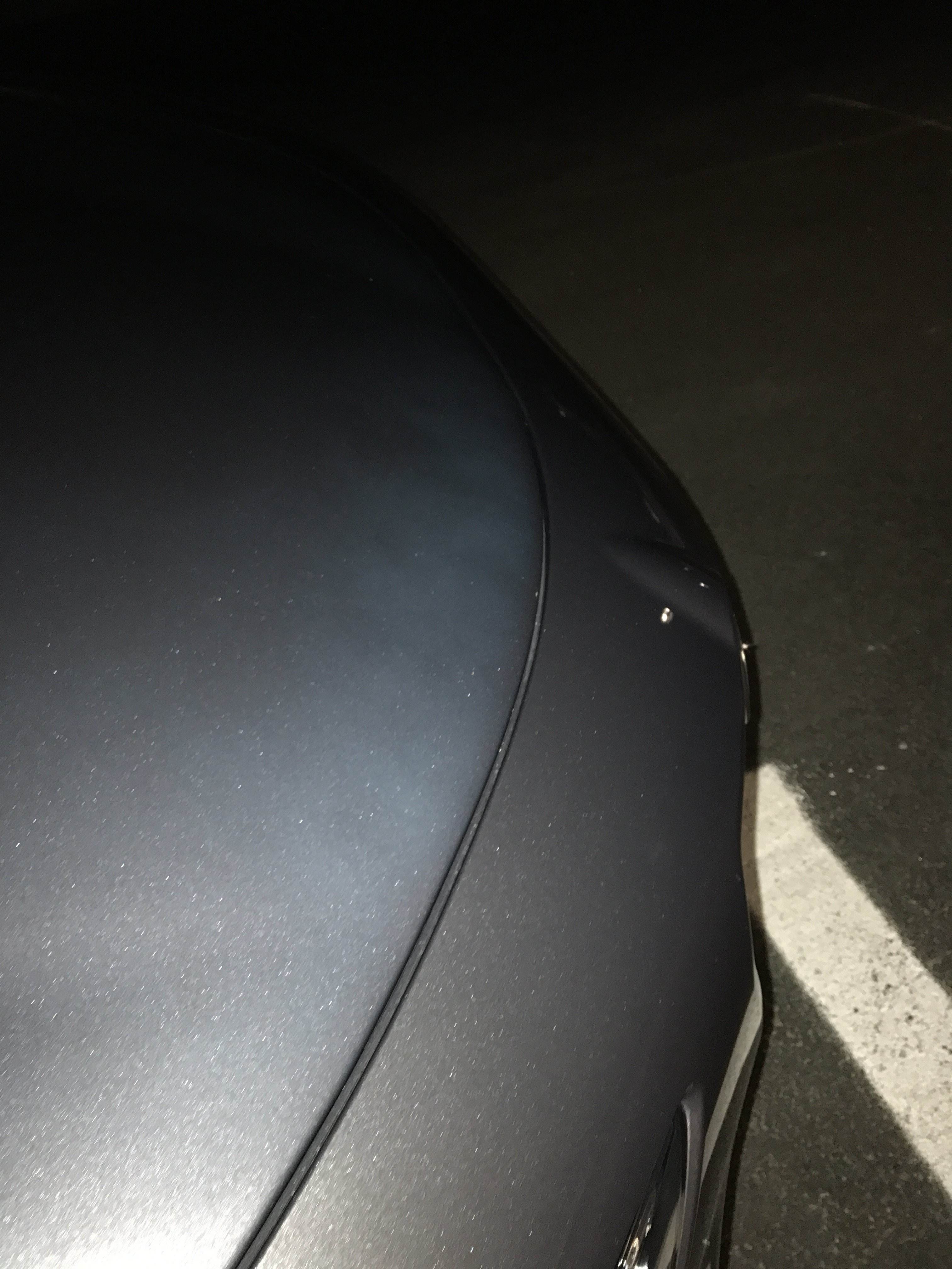

Al momento del ritiro dell'auto non ho notato alcun difetto e, sinceramente, nonostante l'abbia guardata e riguardata nei giorni successivi, mi ci sono volute un paio di settimane prima di accorgermi del cofano della prima foto, e spiego perché: con condizioni di sole pieno, di giorno, da qualsiasi parte la si guardasse non si notava praticamente nulla di strano.
E' stato solo dopo un accurato lavaggio, parcheggiandola esattamente sotto ad un palo con luce a led, che ho notato quell'alone più chiaro.
Passando dal concessionario faccio presente la cosa e mi dicono che probabilmente è un difetto di ceratura come per il discorso cerniere del thread (con la piccola differenza -aggiungo io- che passando il dito sull'alone delle cerniere, lo stesso viene via. Sul cofano no).
Non mi preoccupo più di tanto perché come detto si nota solo in rari casi di illuminazione particolare, ma soprattutto perchè devo partire per un paio di mesi per lavoro e mi ripropongo di farlo presente al primo tagliando.

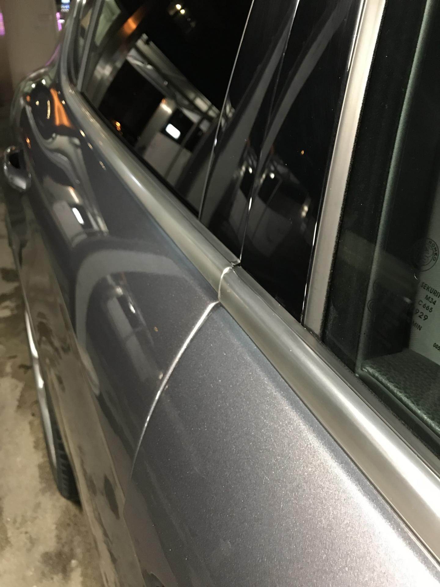

La secondo foto è di un paio di mesi dopo, al rientro, anche in questo caso dopo un lavaggio e sotto una luce bianca diretta, di sera: stesso tipo di alone.
Difetto riscontrato:
A causa di un piccolo sinistro successo nei giorni seguenti (poca cosa, un ragazzo in manovra mi prende contro al paraurto e al passaruota posteriori) mi reco in una officina Alfa Romeo e l'occasione è perfetta per fare presente i difetti.
Con una lampada da carrozzaio cominciano a ispezionare tutta l'auto e viene fuori che i famosi "aloni" sono sul cofano, sul tetto, sugli sportelli in prossimità dei finestrini e la sentenza è unanime: difetto di verniciatura.
Apertura ticket con Alfa in attesa che l'uomo di fiducia di Arese si materializzi in carrozzeria per riscontrare che le foto inviate via mail siano veritiere e valutare il da farsi.
Il tecnico Alfa arriva e misurando la carrozzeria con uno spessimetro digitale stabilisce che, nei punti incriminati, la verniciatura sia in difetto di 1/3 rispetto allo standard.
Insomma, la parte chiara non è altro che mancanza di vernice e da carta bianca al carrozzaio, il quale per non rischiare diverse tonalità e perché l'unica parte sana sembra essere il portellone procede a riverniciare completamente l'auto.
