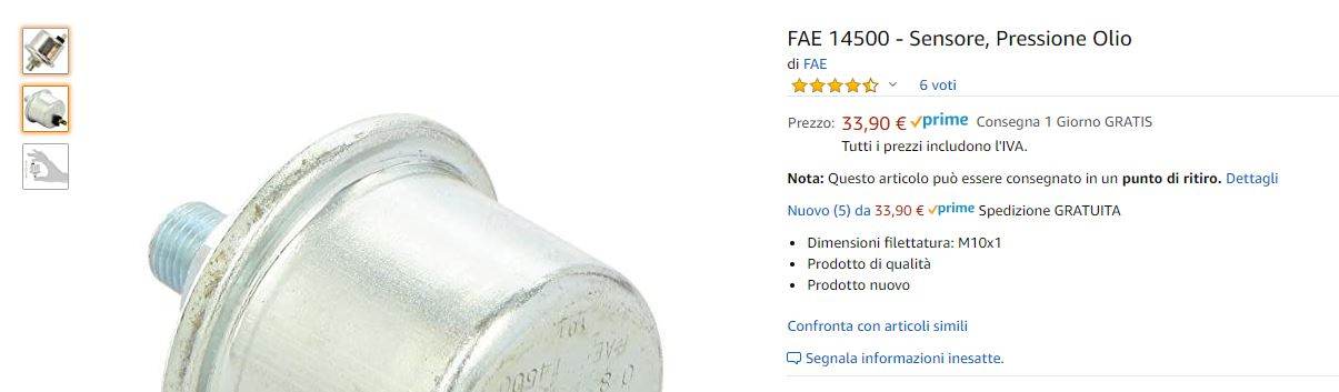

Ciao a tutti, chiedo consulenza... ho cercato un pò qui nel forum ma ho un dubbio che vorrei chiarire e parto da questa vecchia discussione.
La mia 75 è un 1.6 carburatori dell'89, e nelle ultime settimane l'indicatore delle pressione olio stà fermo sui 4 bar. Da fredda, da calda, al minimo... Ma colpo di scena, dopo una decina di km muore e la lancetta si abbassa di colpo. Poi ogni tanto fà qualche balzo in su.
Escuderei il problema meccanico, credo che sia il sensore o il cavo, quindi volevo acquistare questo che allego.
Va bene?
Mi consigliare di procedere oppure meglio controllare prima altro?
Va bene?

Si tratta sicuramente di un problema elettrico legato alla sonda....
Magari prima di cambiarla controlla se ci siano ossidazioni sui connettori e fusibile, in particolare sulla "spinetta" del sensore.
Ragazzi grazie per le risposte,
ho provato a disossidare il contatto. Và meglio ma non và bene.
Spero che sia il bulbo. Vi aggiorno quando proseguo!
