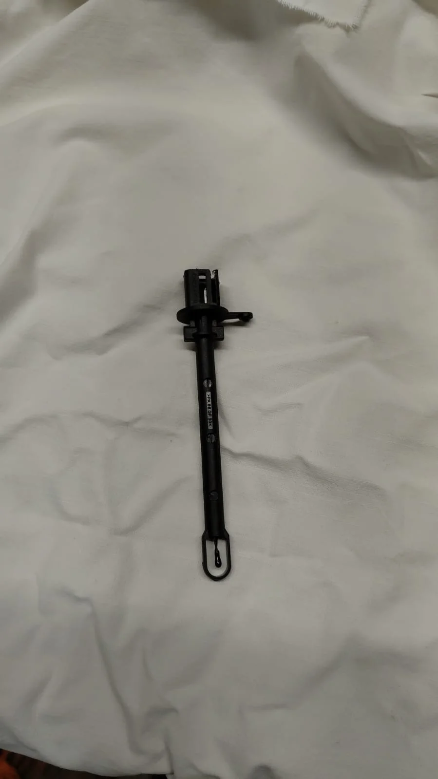

#11
Eccolo
    30.7 KB · Visualizzazioni: 17
Reazioni: J.Kay
#12
Uà, grande, grazie mille Roby! Avevo smontato tutto il lato passeggero senza risultato, domani proverò a cercarlo lato guida. A proposito, tu poi hai risolto il problema cambiandolo? E di preciso che difetto ti faceva l'auto? Grazie ancora per l'aiuto, ti farò sapere. Buona giornata!
