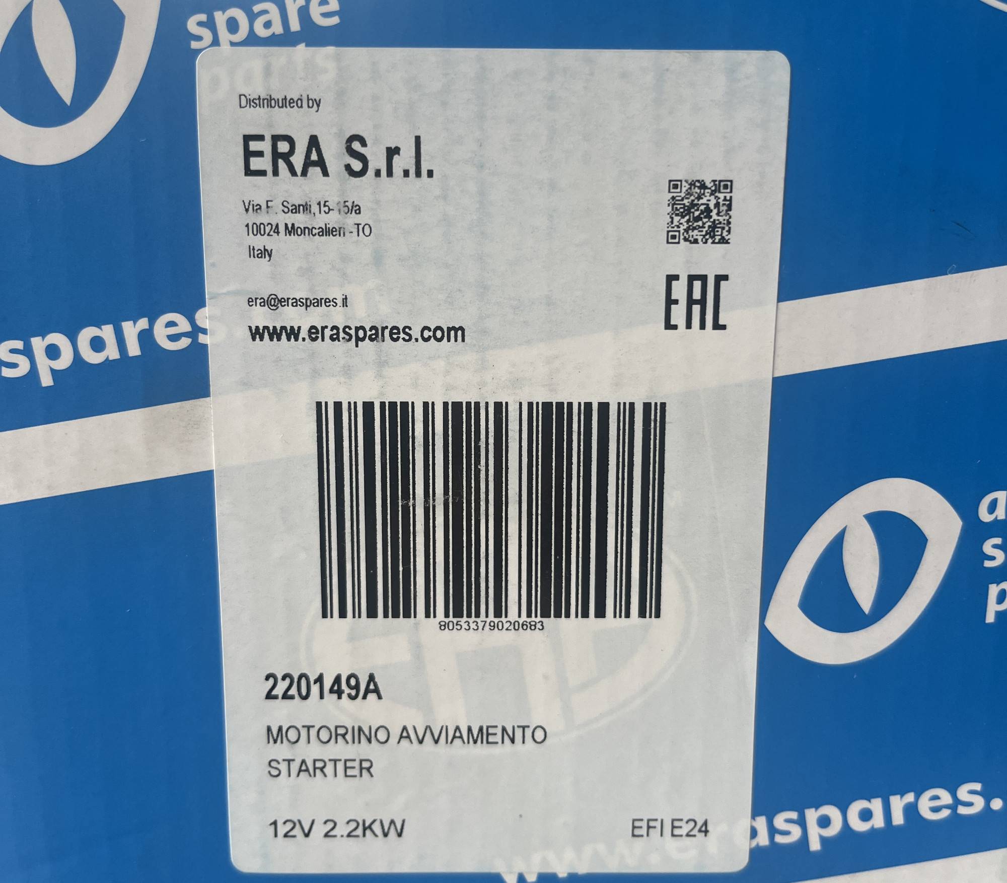

Avendo tutto sostanzialmente nuovo e fresco (ho rifatto l'intero motore come dicevo nella presentazione) ho comprato un motorino di avviamento rinforzato della ERA da 2,2KW (non ricordo il modello esatto, eventualmente aggiorno il post appena sono in officina).
Che dire, ad orecchio il motorino nuovo gira decisamente più veloce, e infatti i problemi di avviamento adesso sono praticamente scomparsi.
Se posso permettermi un consiglio: se avete lo stesso problema evitate di trascurarlo, pena una prematura usura del volano, delicato di suo.
Il motorino installato è un ERA 220149A, nella versione da 2.2KW.
