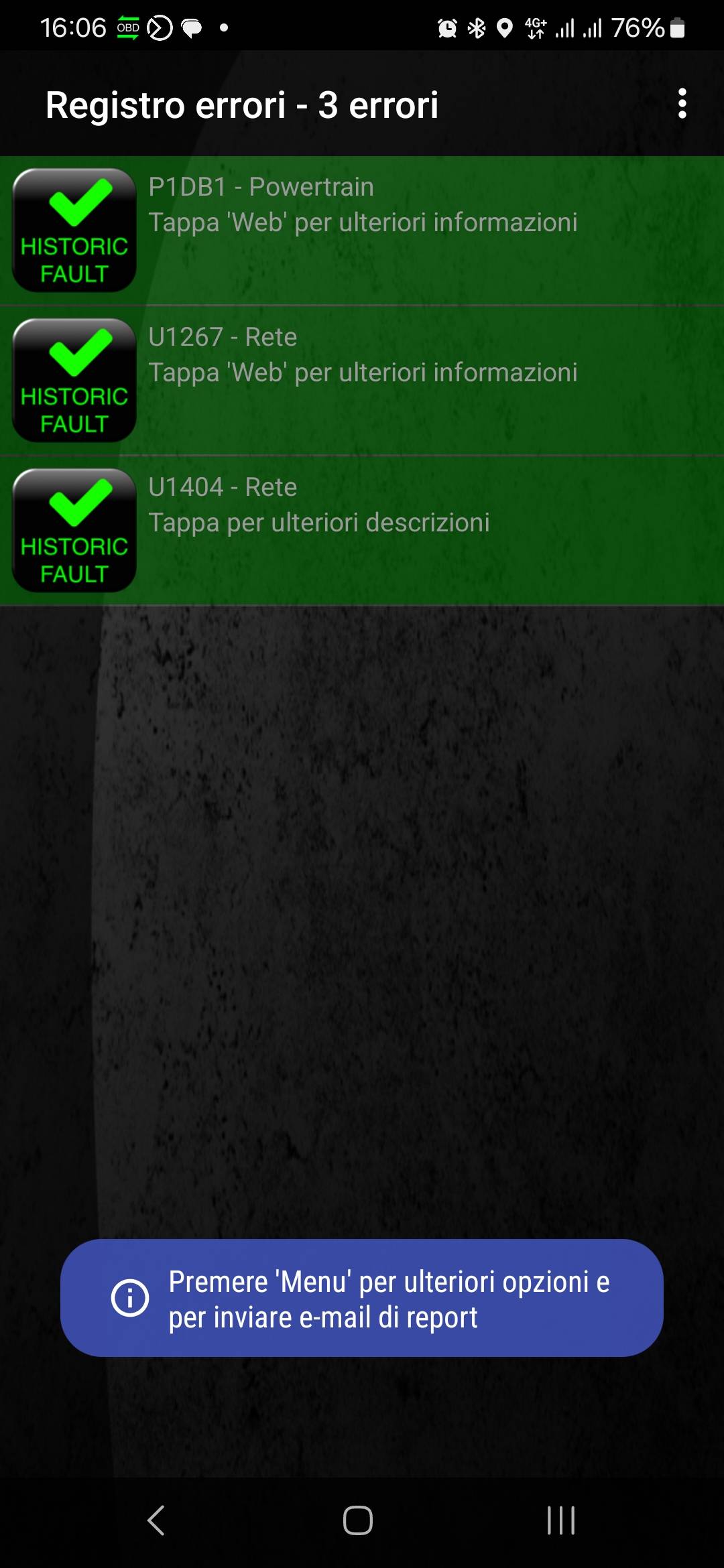

Salve a tutti. Giulia 2.2 ex 150cv, mappata e defappata a 85000km. A 112000 km si ferma in marcia: tutte le spie ed errori possibili e non riparte in nessun modo.
Sostituiti i 6 relè al passaruota anteriore destro. Ricaricata batteria. L'auto non riparte. Da test OBD2 sembra ci sia un errore nel DTC e CAN BUS. Allego fotografia. Portata in officina e dicono che FORSE è un problema di centralina motore.
Qualcuno ha mai visto gli errori che riporto in foto, a parte il primo?

hai semplicemente degli errori di trasmissione dati dalla centralina.... il primo errore è la tensione, il secondo che non vi è nessun dato sulla can il terzo il modulo pcm (la centralina) che non capisce più nulla.
Quindi nella realtà il tutto può dipendere dai lavori che hai fatto sulla centralina... succede!

dipenda da cosa è successo, partendo dal presupposto che sia solo una confusione del sistema direi che basta rimappare e tutto dovrebbe funzionare. Il vero problema è che troppe volte si gioca con le centraline dimenticandosi che chi le ha progettate mette elementi di "disturbo", quindi quando poi si va ad intervenire in maniera sbagliata quelli saltano fuori e ti bloccano.
La soluzione reale sarebbe di mettere una centralina totalmente costruita dal nuovo, ma come puoi ben immaginare è una strada decisamente costosa e che richiede una conoscenza approfondita di tutti gli elementi dell'auto, cosa che è ben difficile trovare dai vari mappatori... solitamente ti promettono grandi risultati intervenendo su una parte della centralina.
Le centraline moderne gestiscono tutta l'auto e non solo una parte, quindi se fai una mappa che (per fare un esempio) va in conflitto con una ruota alla fine ti sballa tutto.... è vero che la centralina è del motore, ma non prende solo quei dati.
