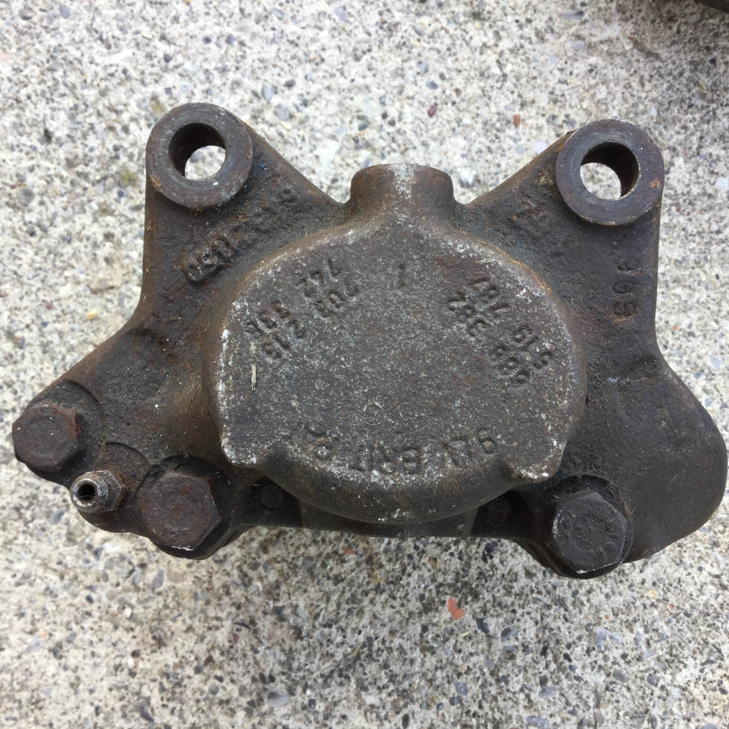

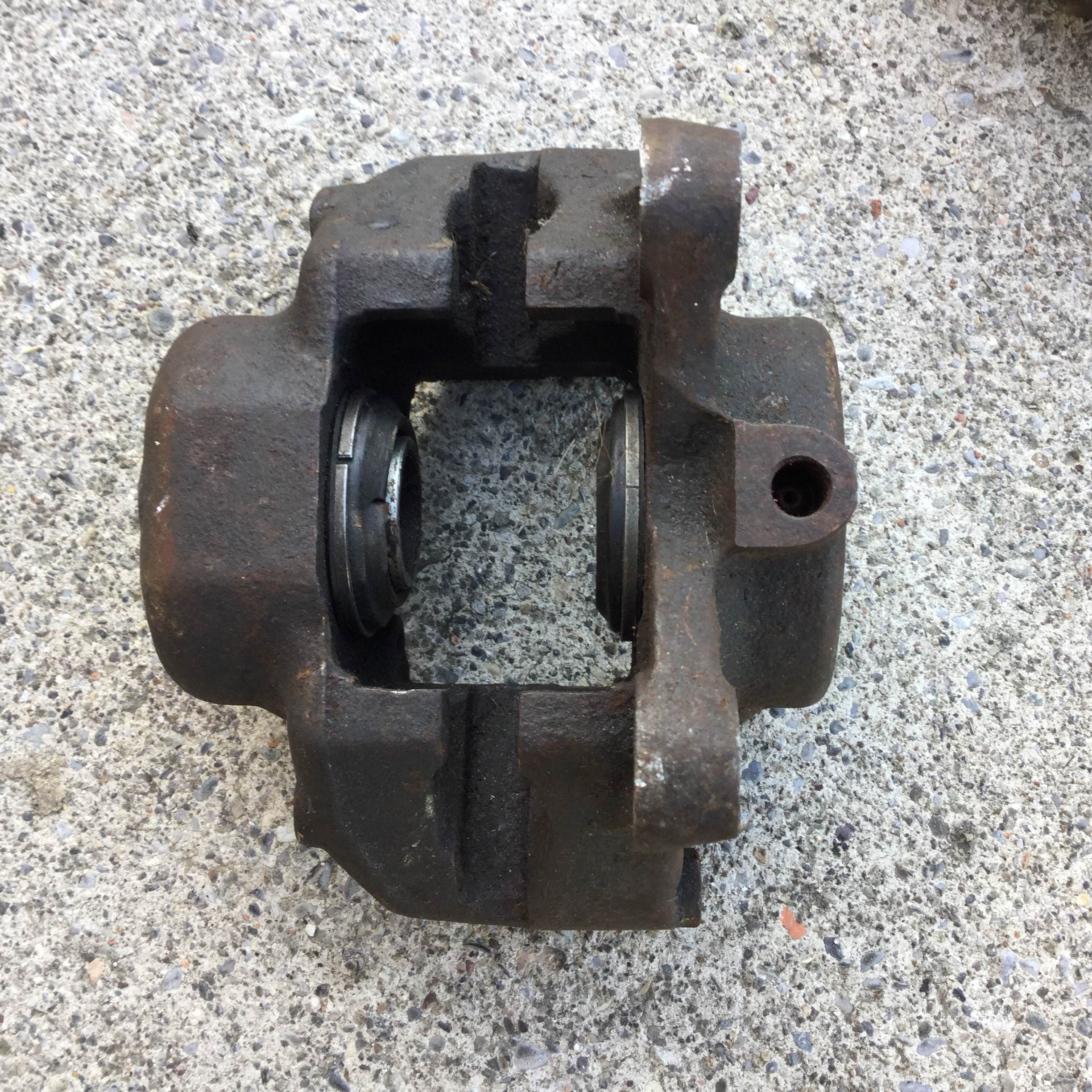

A dirla tutta sia della 90, la 75, l'Alfetta e la Giulietta 116 hanno in comune tutto l'impianto frenante e della sospensione, tranne la 75 TS, Turbo, e V6 che sono a parte e con le altre hanno delle piccole differenze

VOLEVO SAPERE SE QUESTE PINZE SONO DELLA GIULIETTA. 1 serie ho paura di essere stato fregato mi potete confermare se vanno bene o no ?
Grazie
