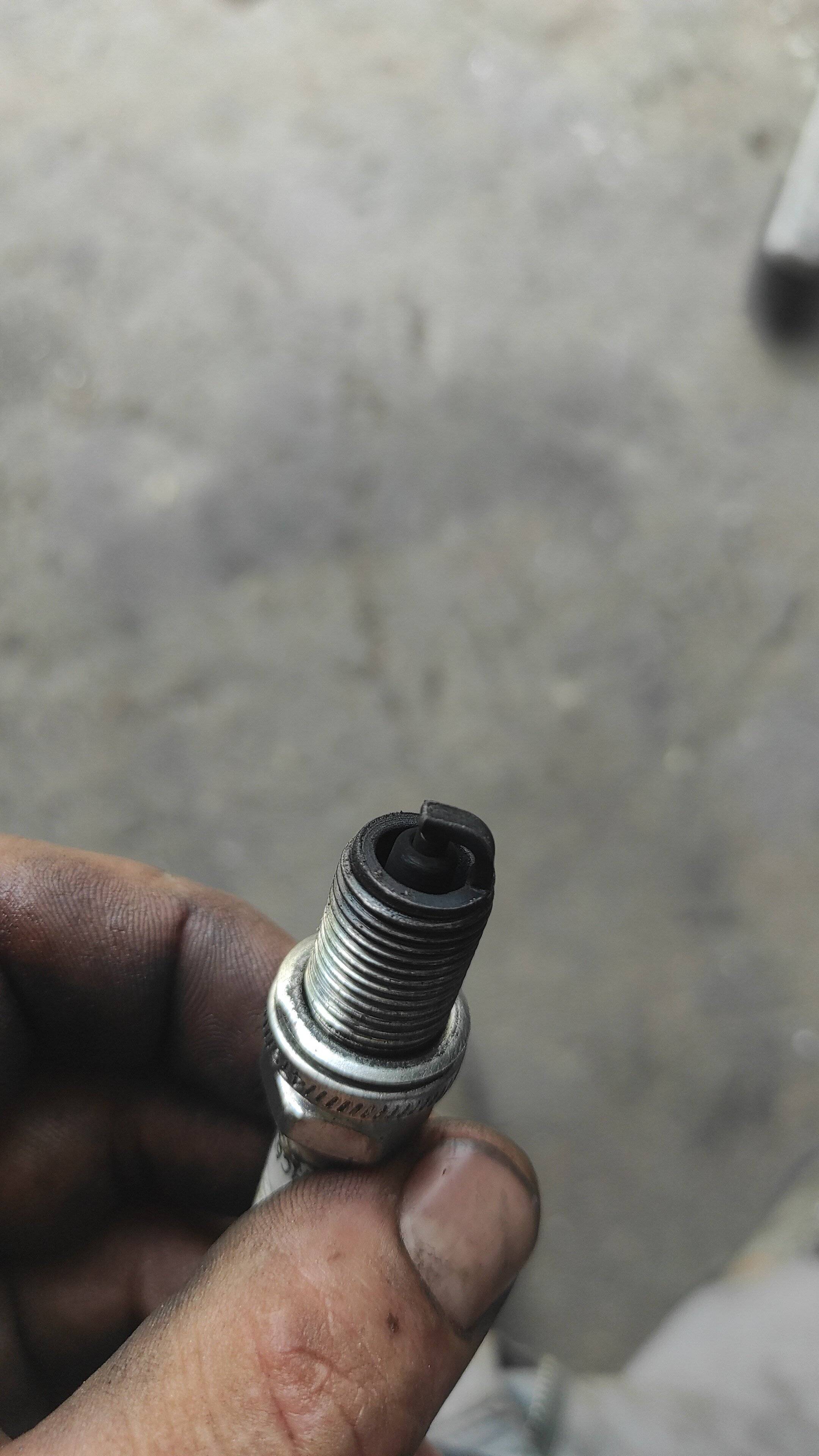

Salve, la mia 147 twin Spark 1.6 120cv 16v ha la carburazione grassa, in pratica le candele nuove me le ha annerite in 10 Min e poi va non so se avete presente quando il due tempi cammina con l aria tirata e quindi scoppietta e nn rende per intenderci.... Potrebbero essere le sonda lambda? Ho cambiato candele, bobine , depimetro... Accetto consigli da persone realmente pratiche del motore in questione.

Tutte le candele... Marca ngk
Ma sono quelle originali??
Non lo so se sono originali, gli ho detto al ricambista di darmi quelle per la mia macchina ma nn so seno originali... Ho notato la differenza perché queste che mi ha dato hanno 1 punta sola... Può essere che nn sono originali? E poi anche se nn lo fossero scusa nn fanno lo stesso la scintilla?? 😅😅 Per quanto riguarda gli iniettori io so come nebulizzano quelli diesel ma nn so se quelli benzina debbano nebulizzare uguale

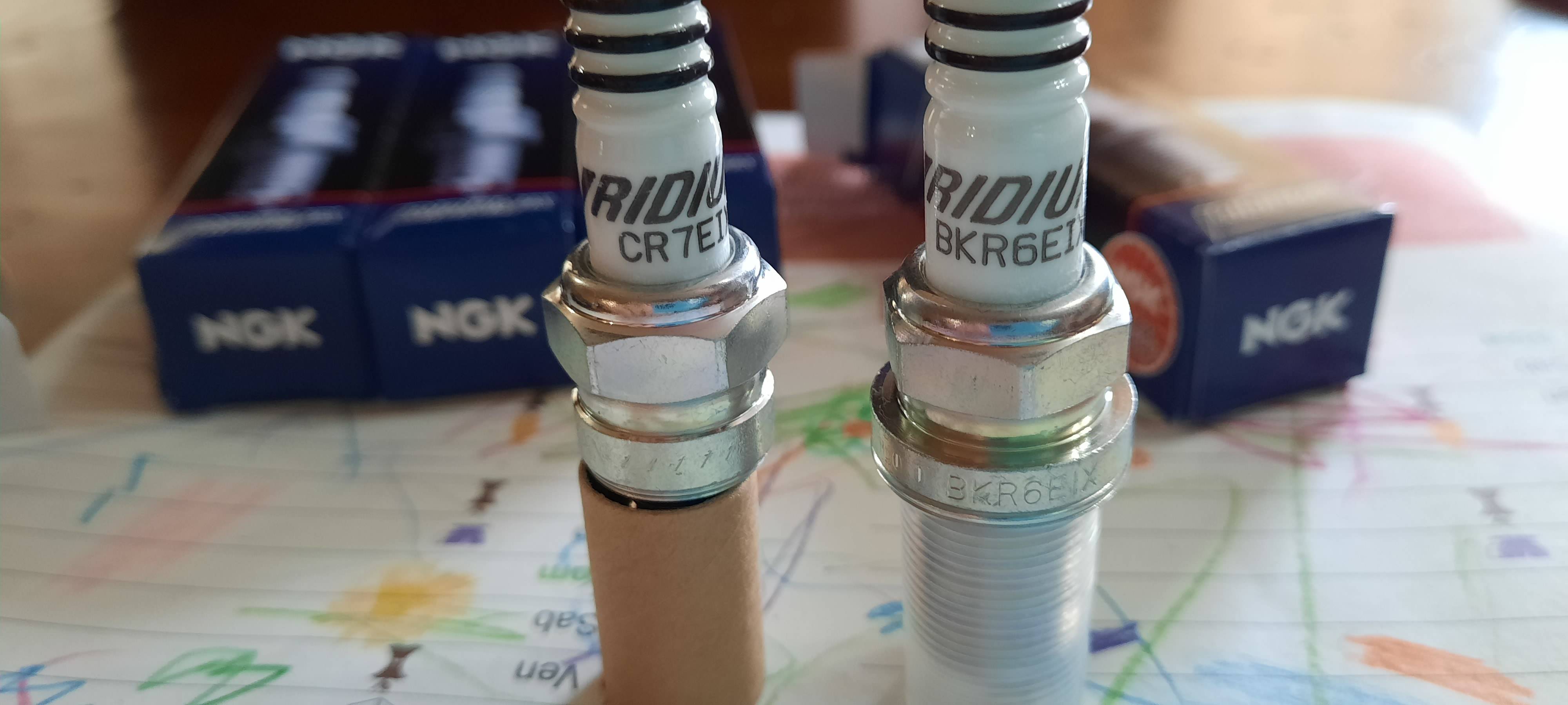

Ti ha rifilato delle candele scarse, non originali, che non hanno il grado termico adatto ecco perché ti restano nere. Le scintille tutte le candele le fanno, il problema è vedere se sono compatibili con il giusto grado termico che poi rischi di bucare anche qualche pistone.

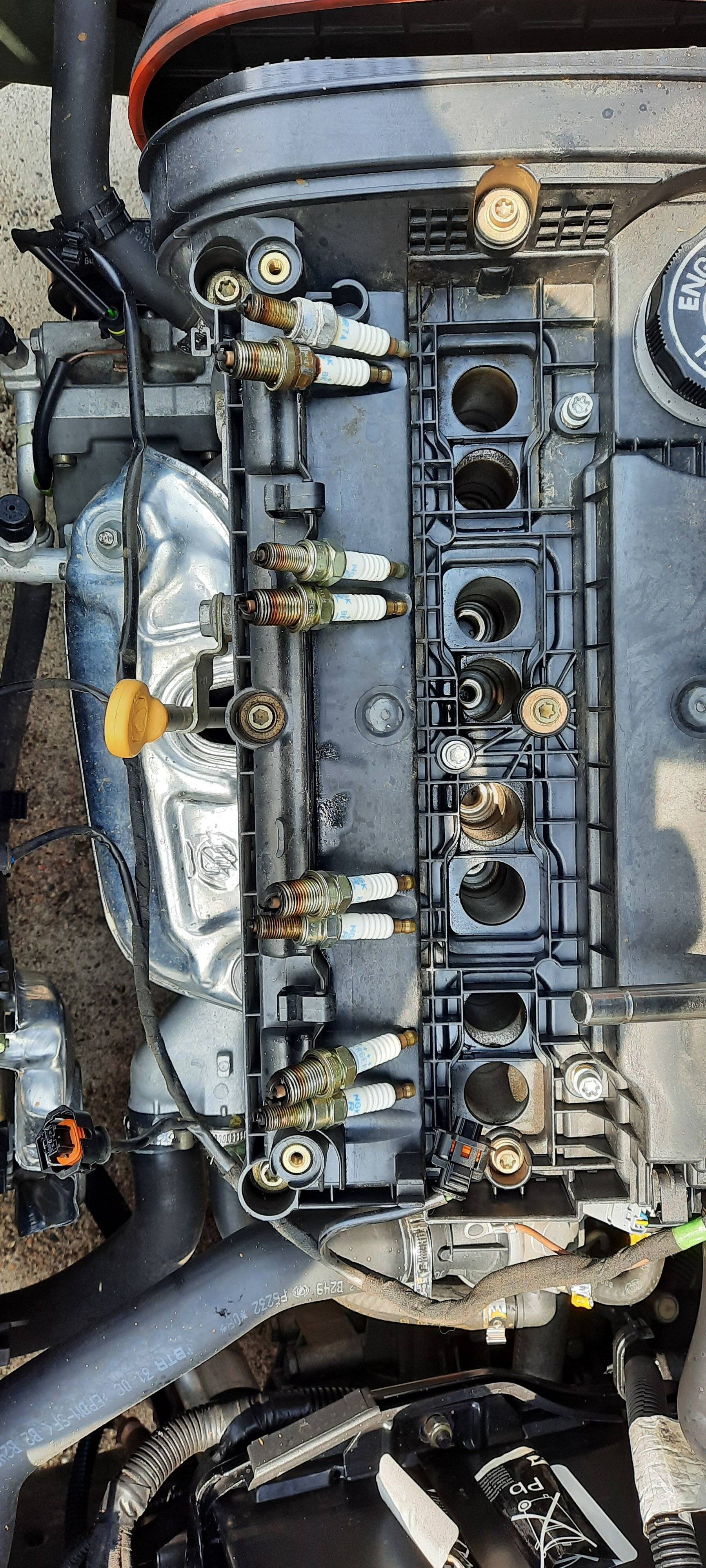

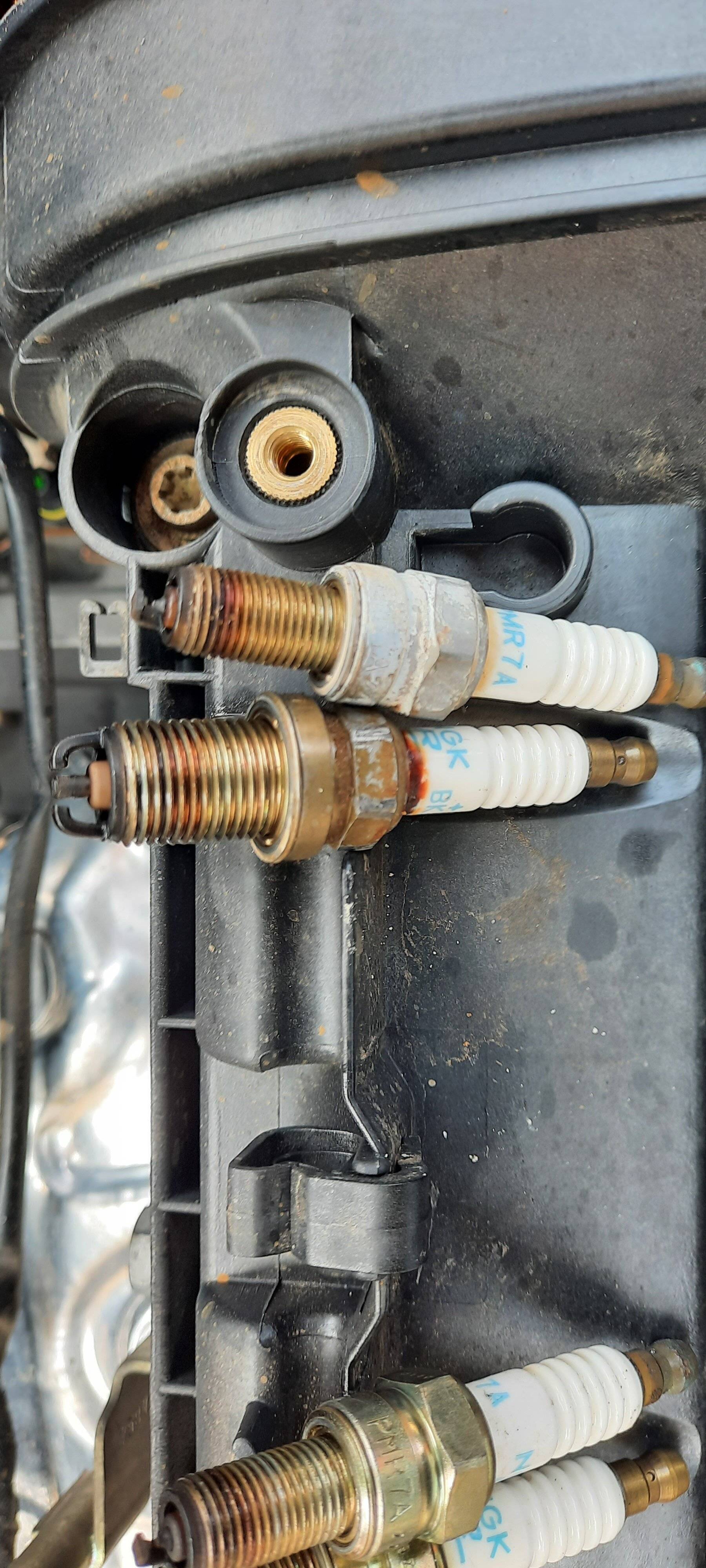

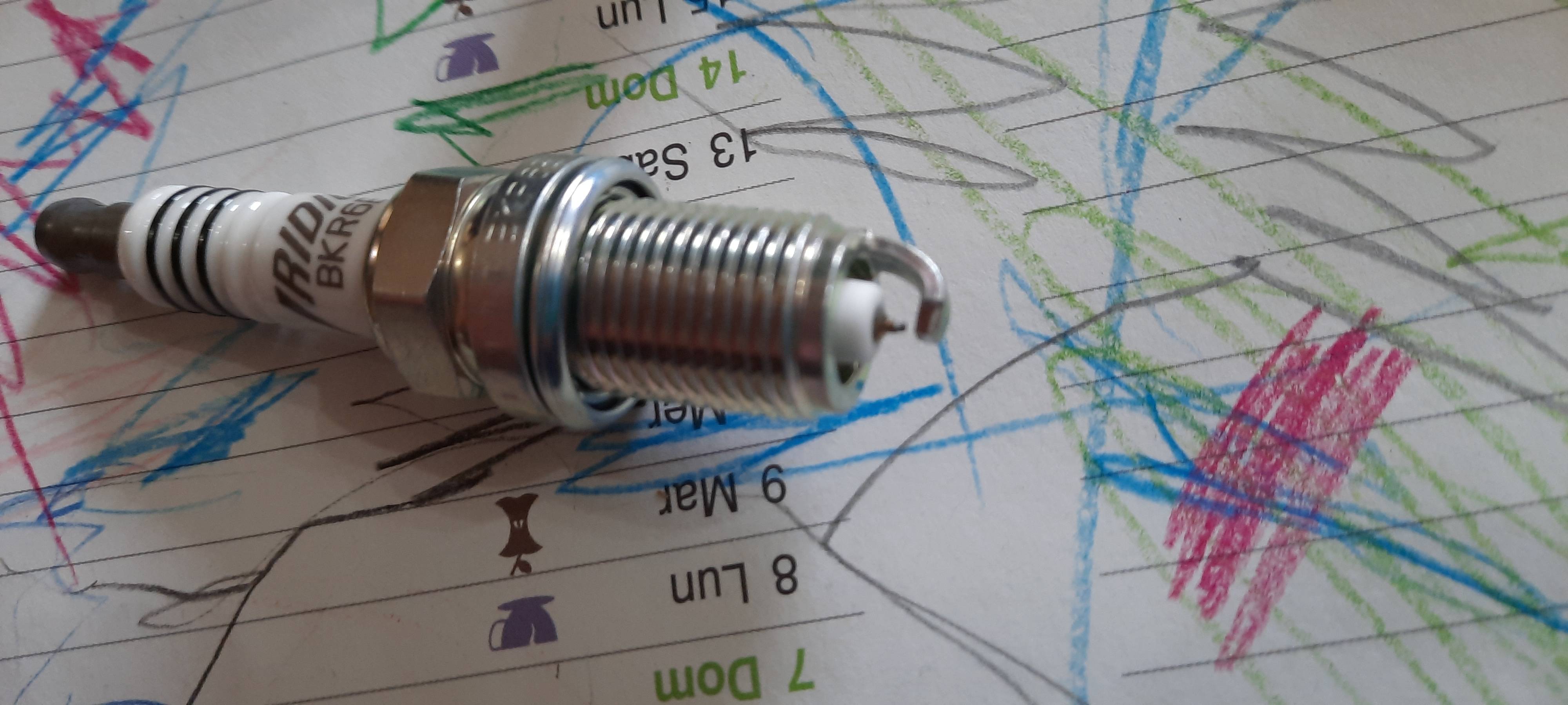

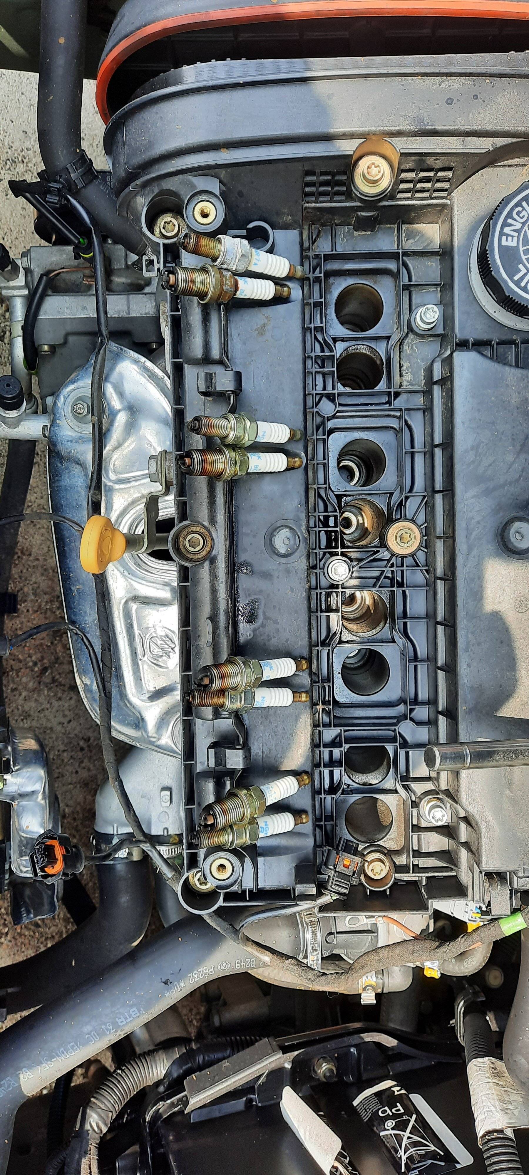

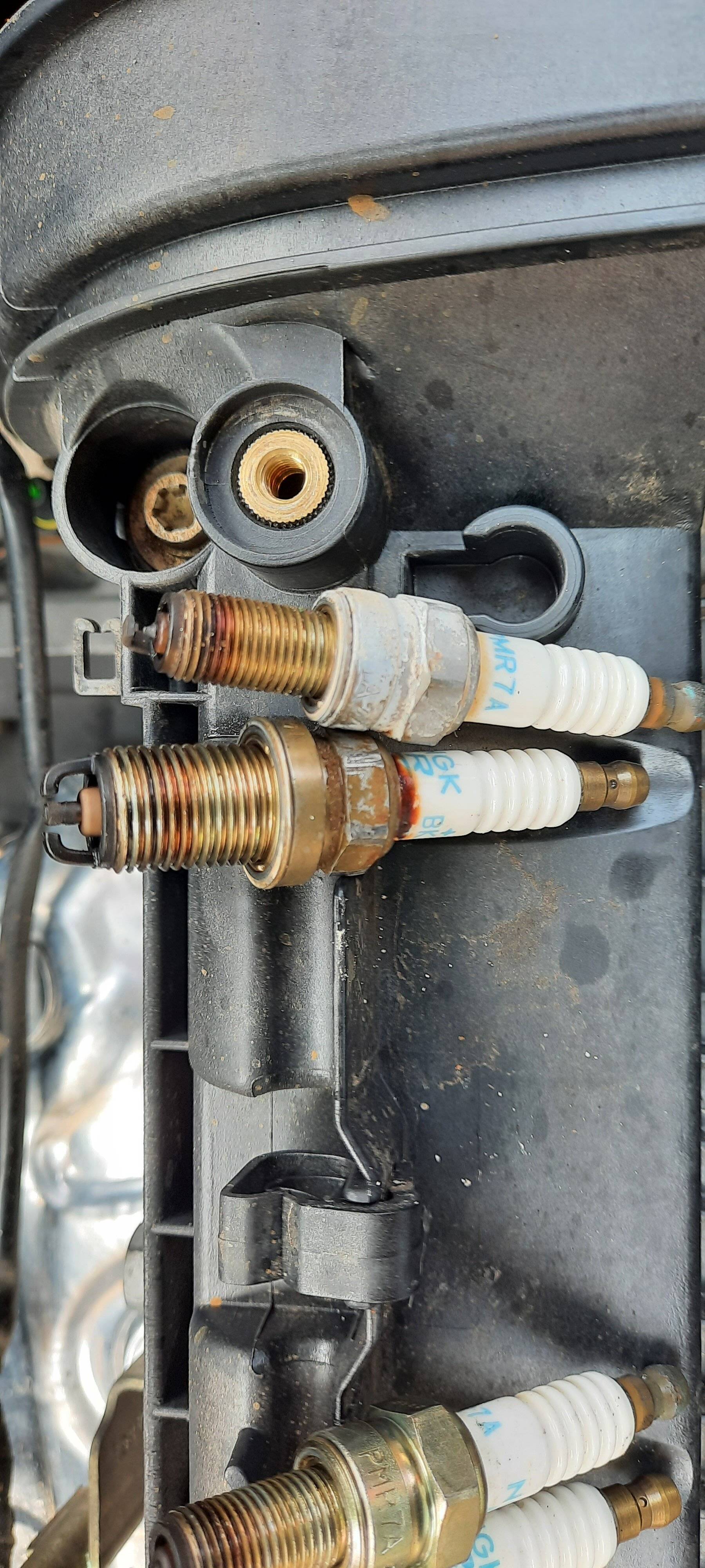

Queste sono le candele originali su un motore fermo da 10 anni

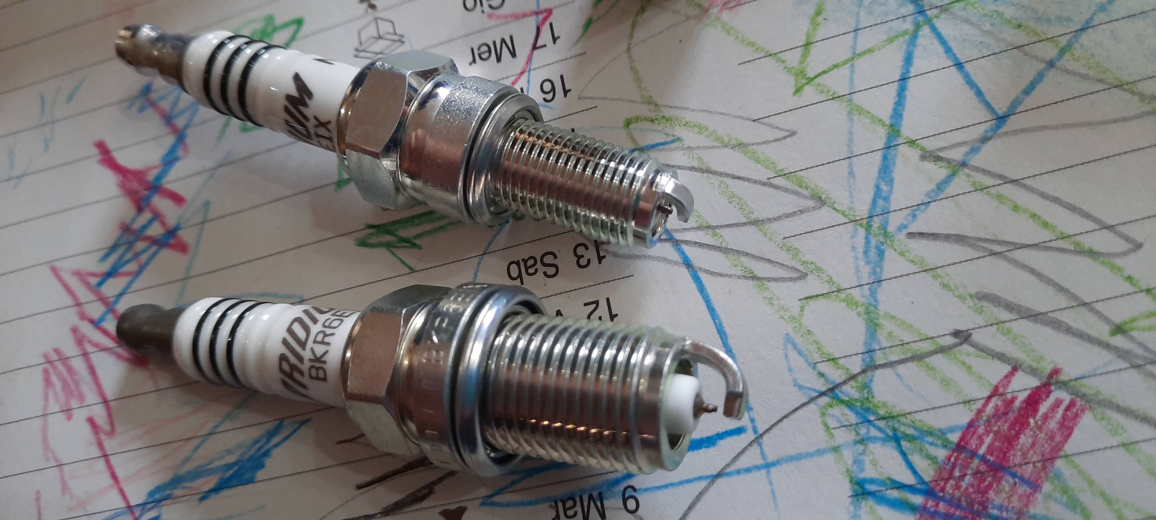

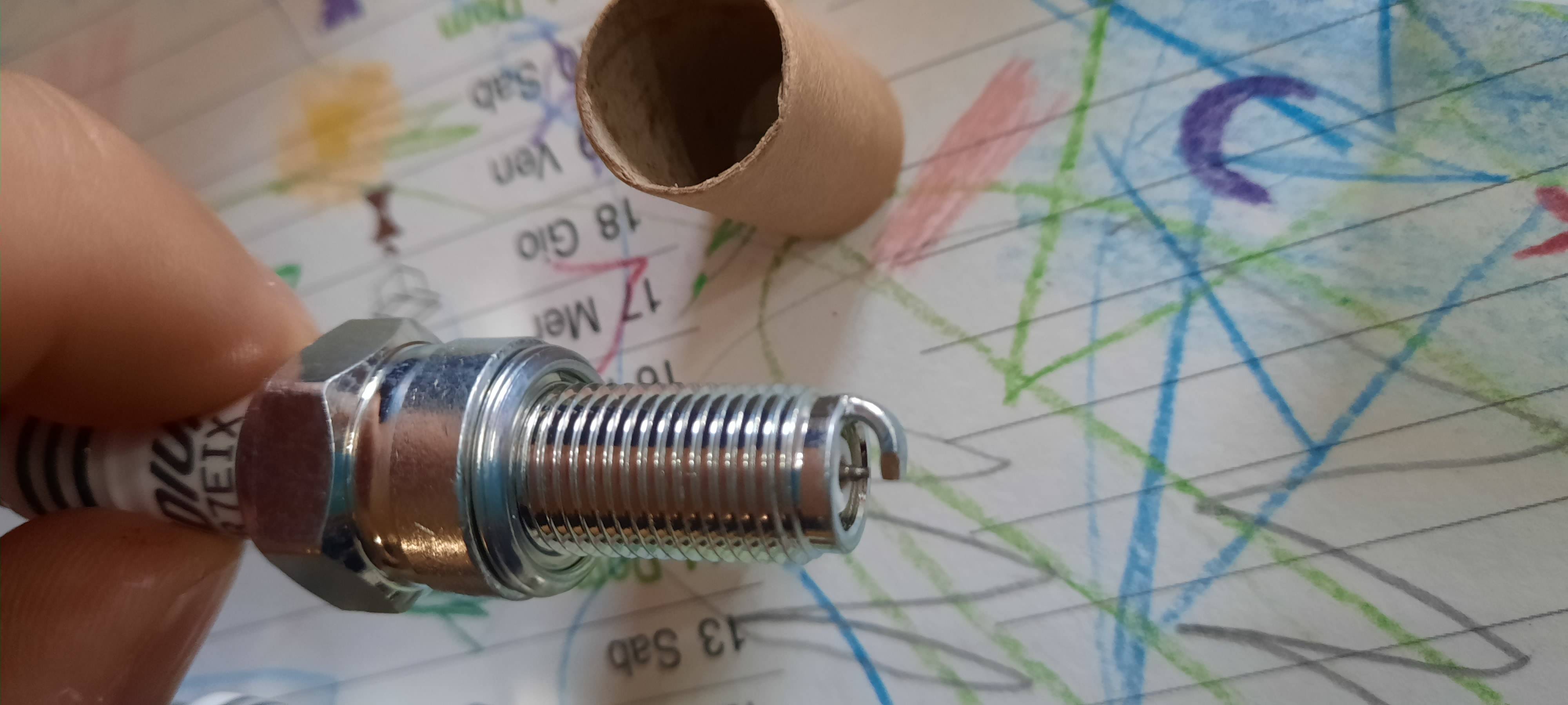

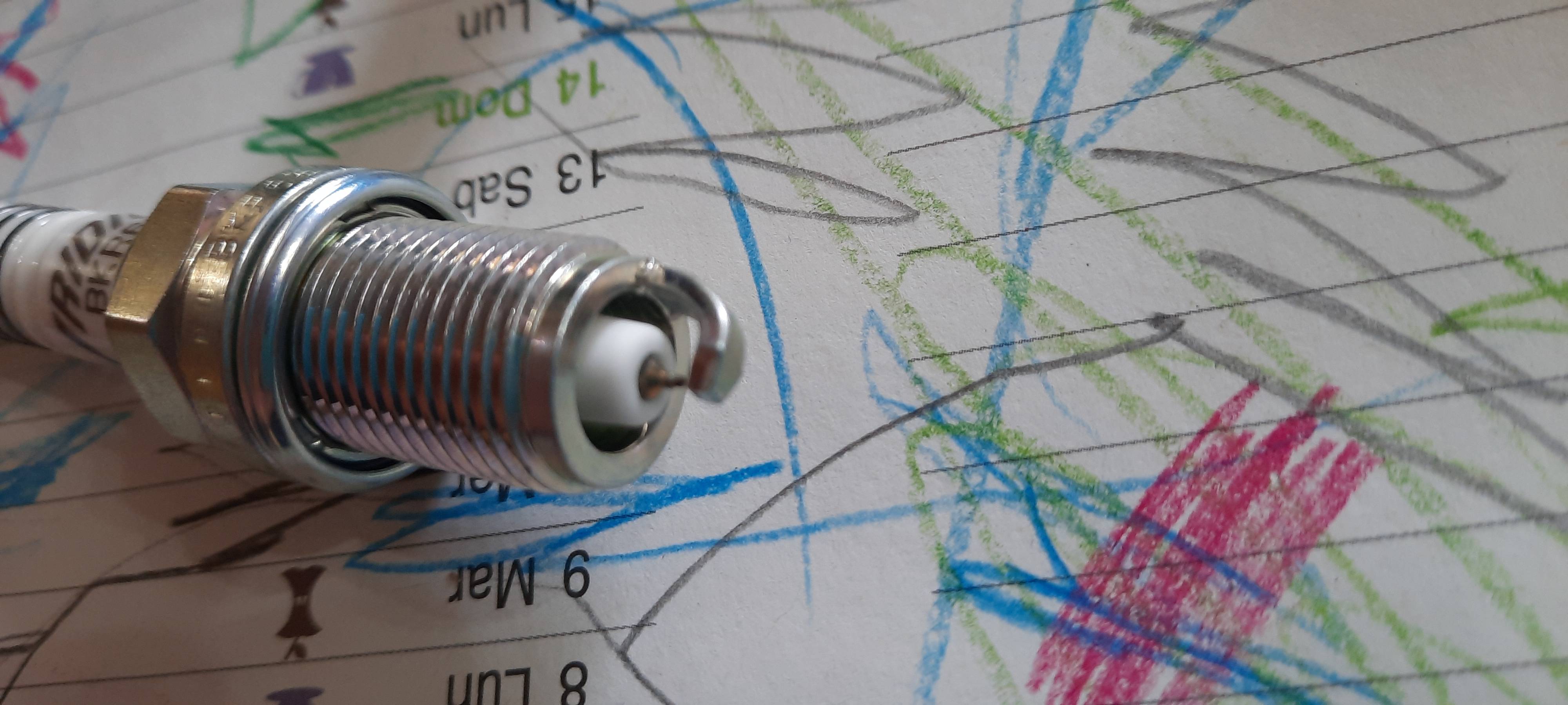

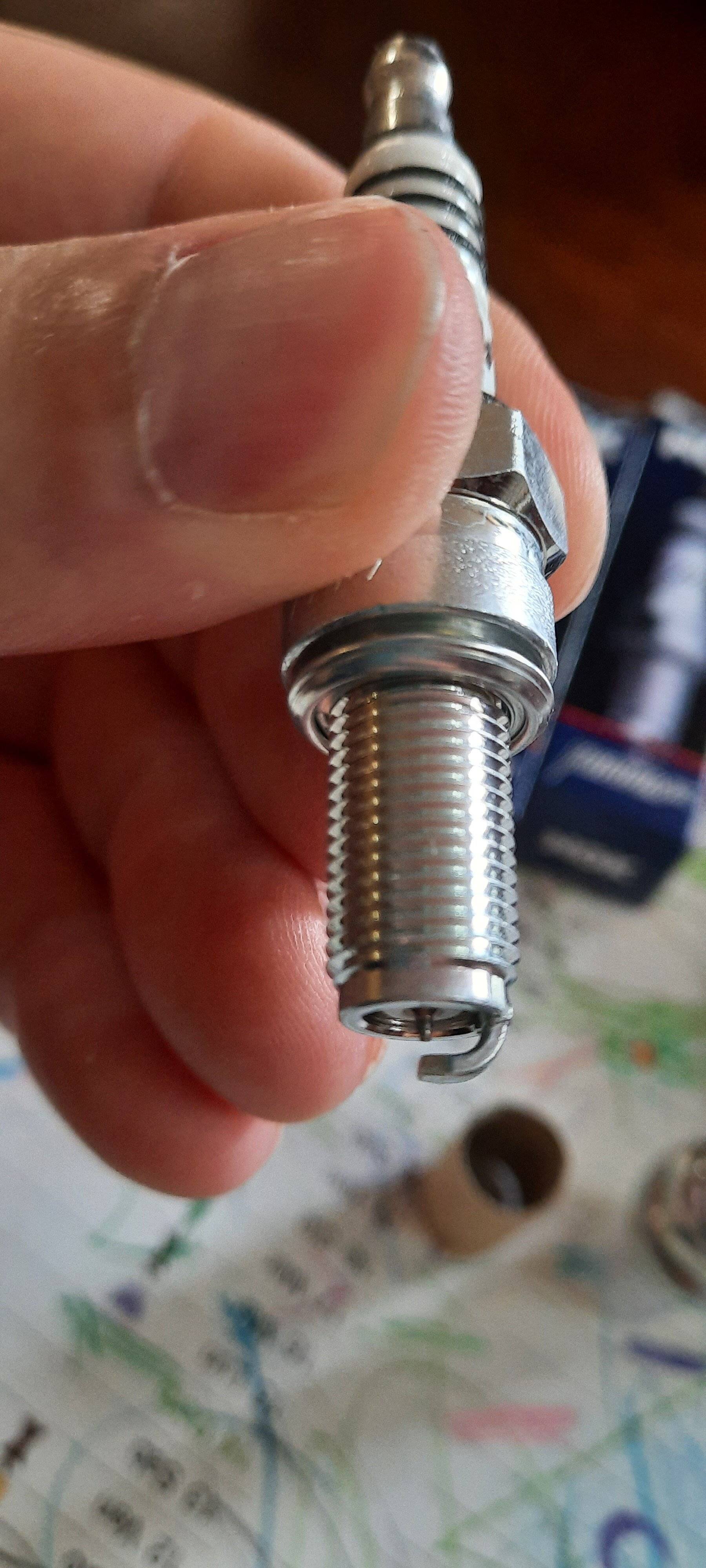

Una punta le piccole e doppia punta le grandi ovvero quelle centrali.

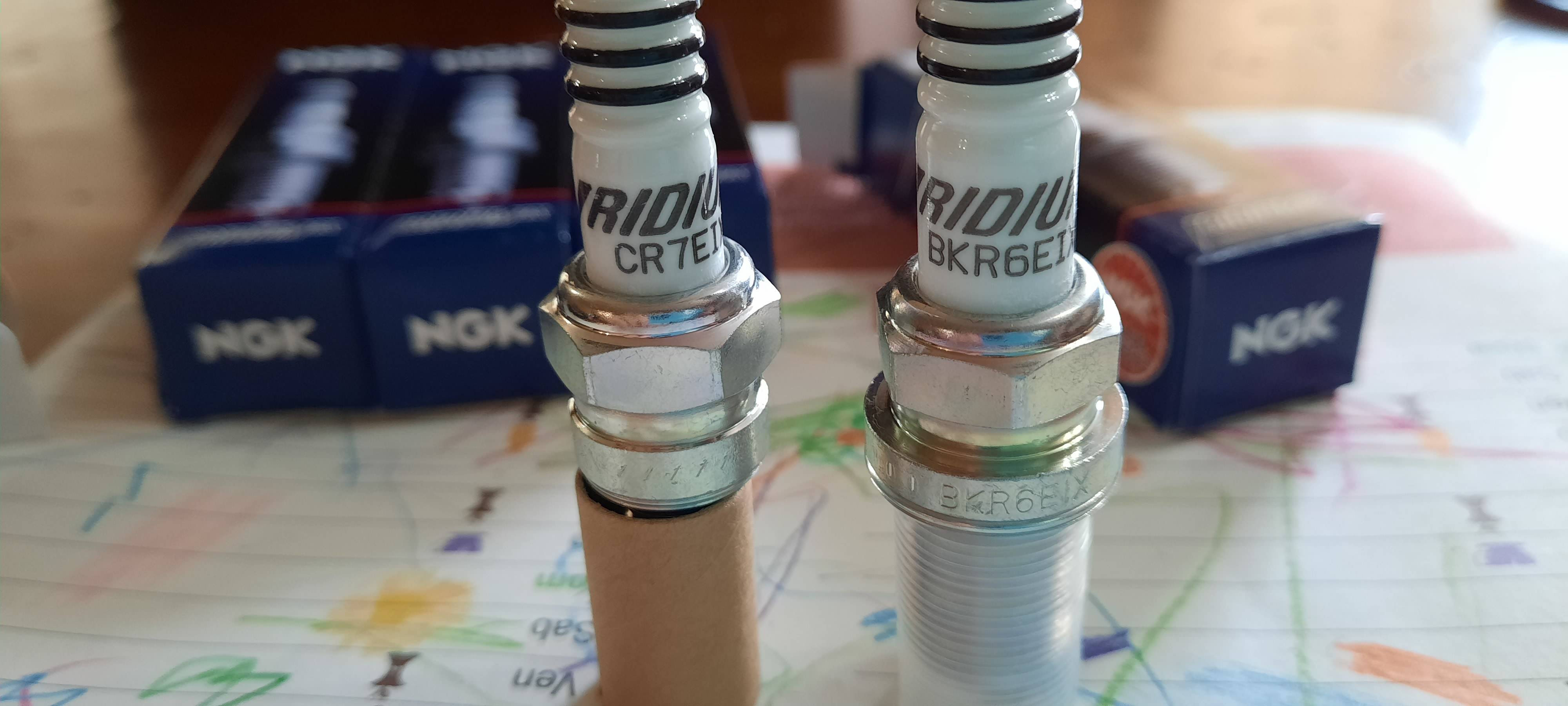

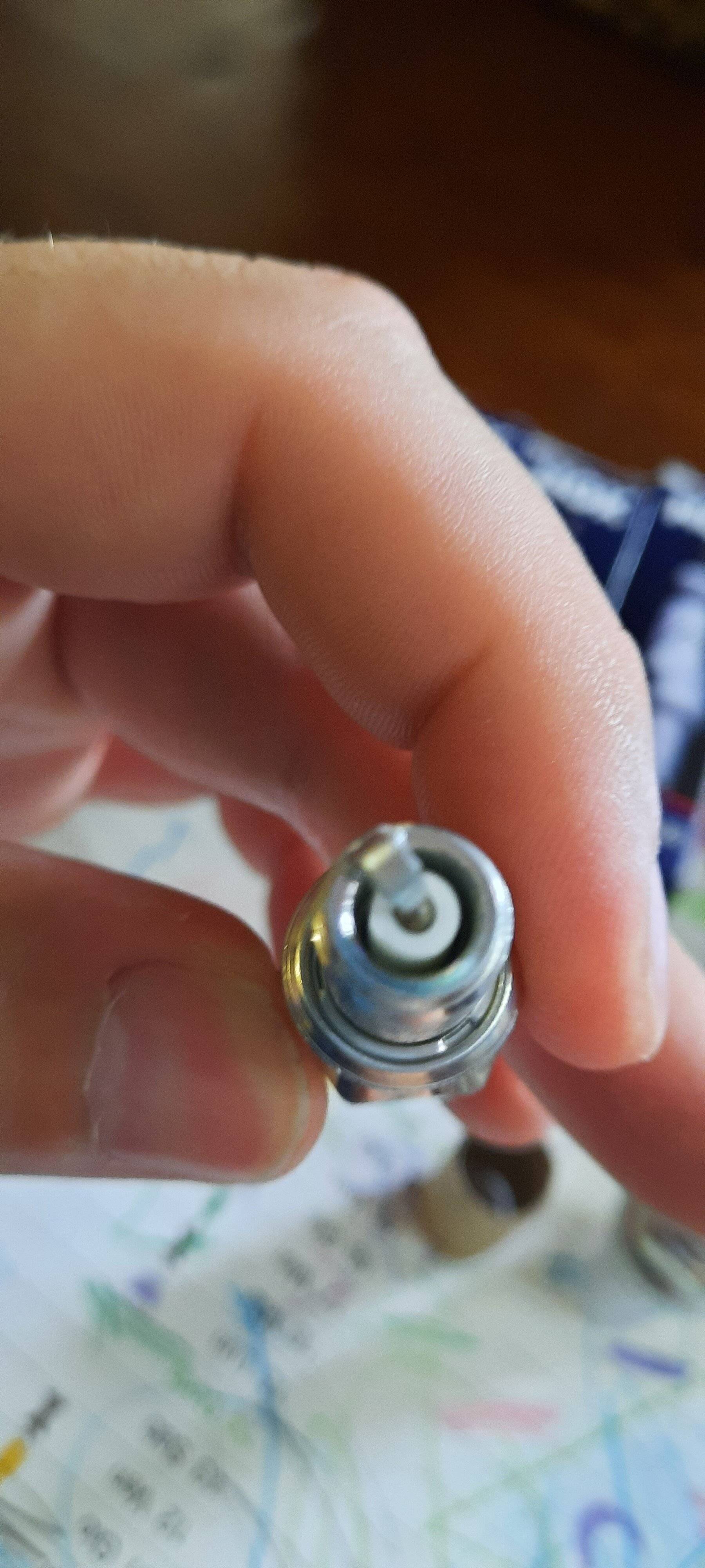

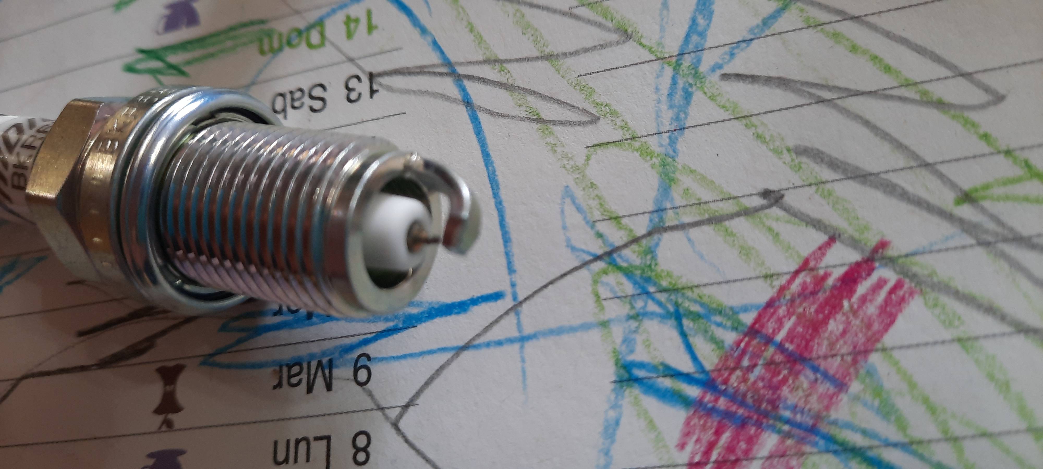

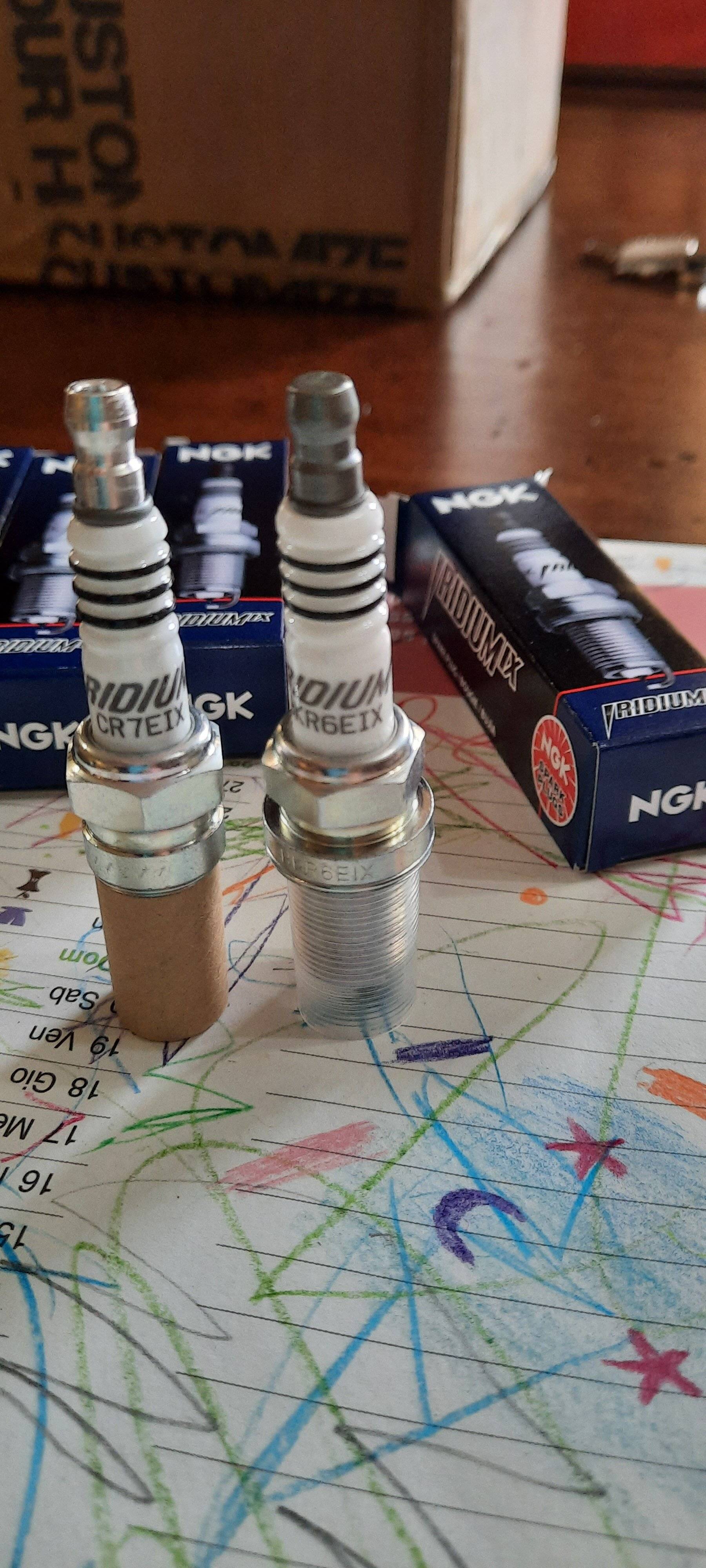

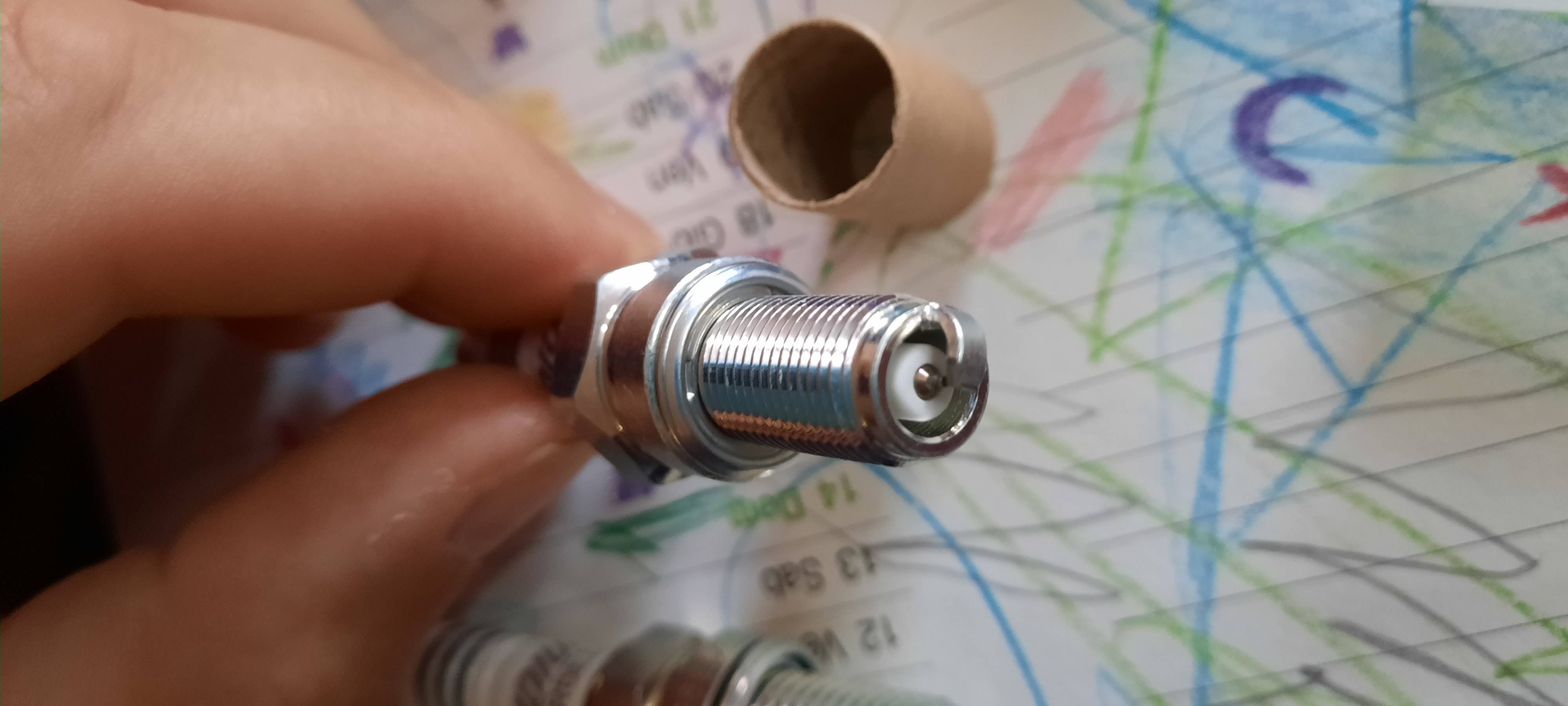

Poi se vogliamo fare i precisi, qui sotto ci sono quelle a una punta singola all'iridio le quali sono al momento LE UNICHE NGK A UNA PUNTA PIENAMENTE COMPATIBILI SU MOTORI TWIN SPARK 16V e vanno cambiate almeno ogni
60 000km
Reazioni: Antonio156alfa

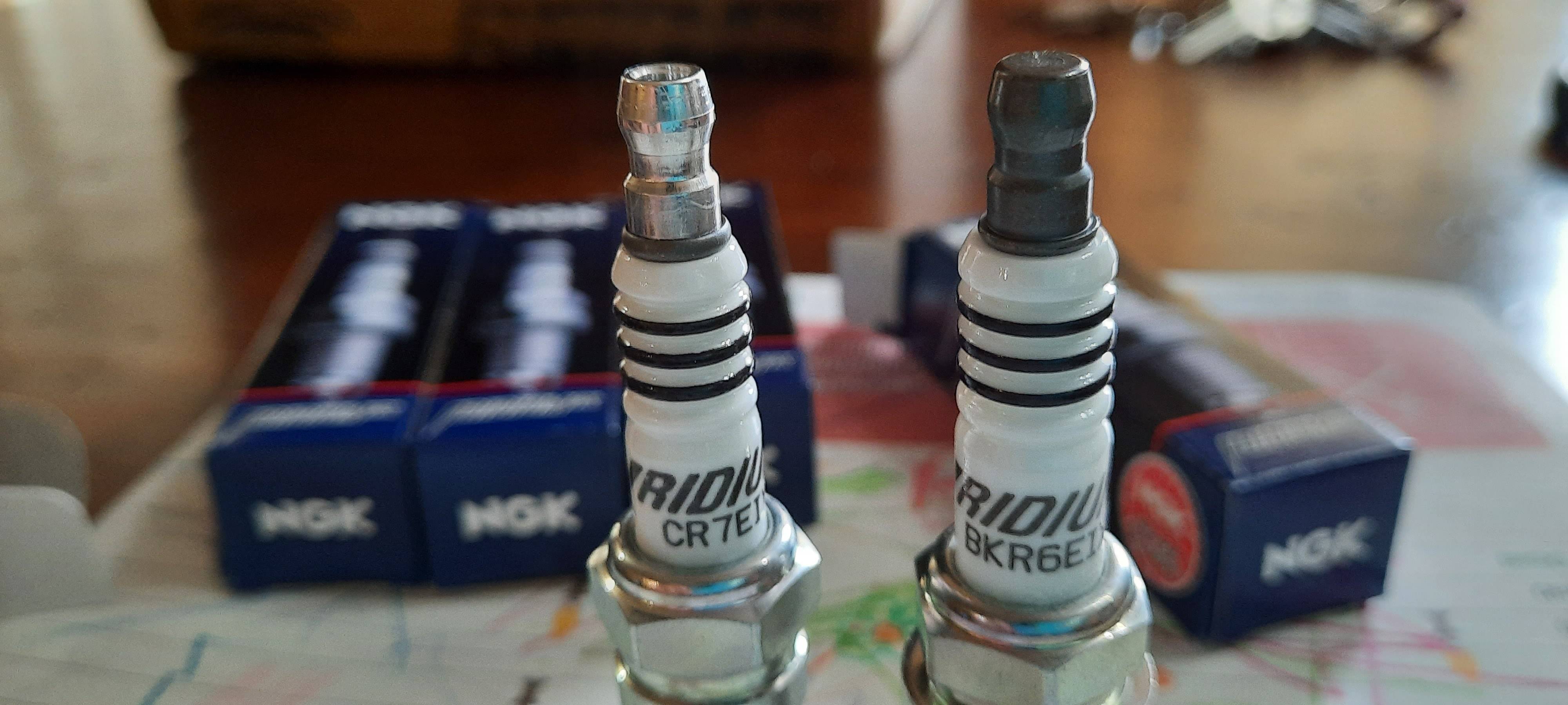

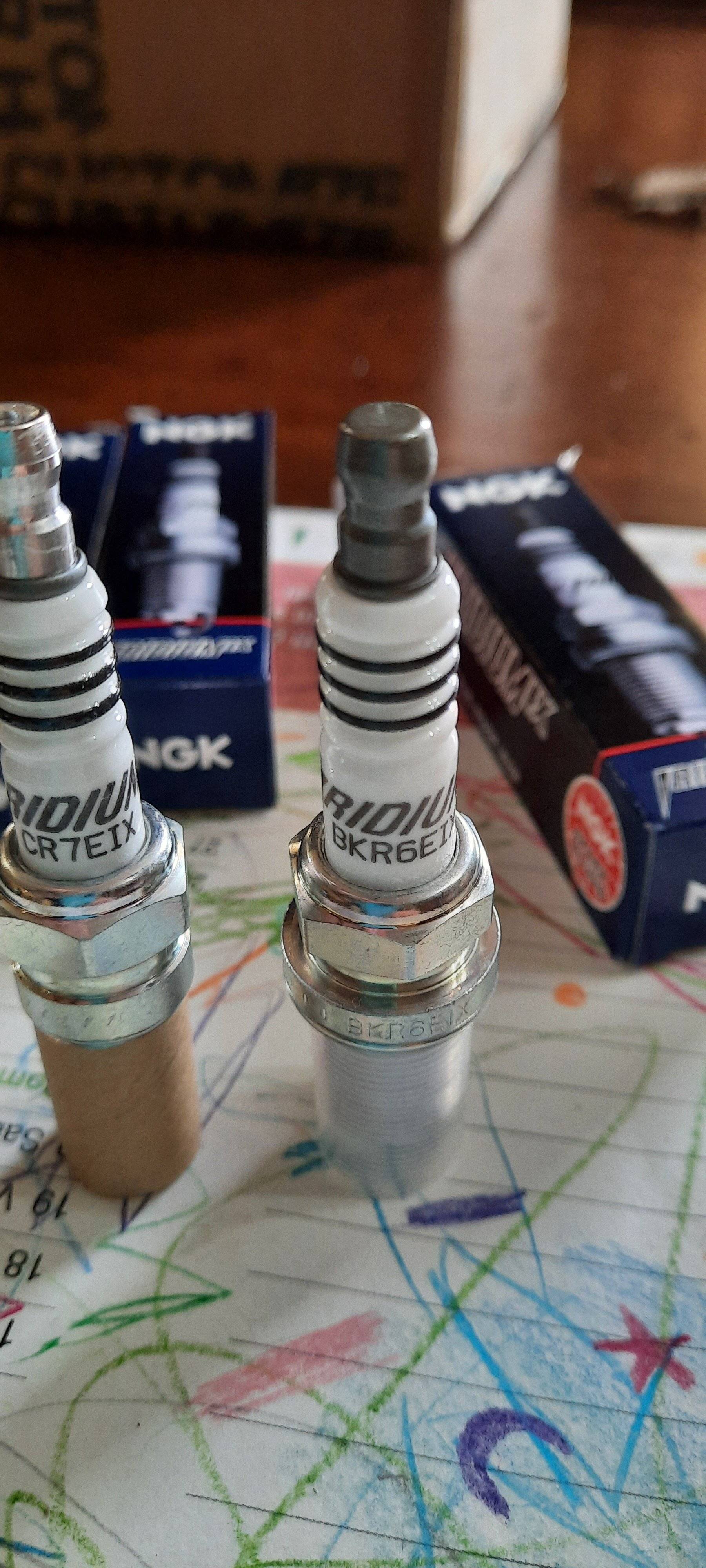

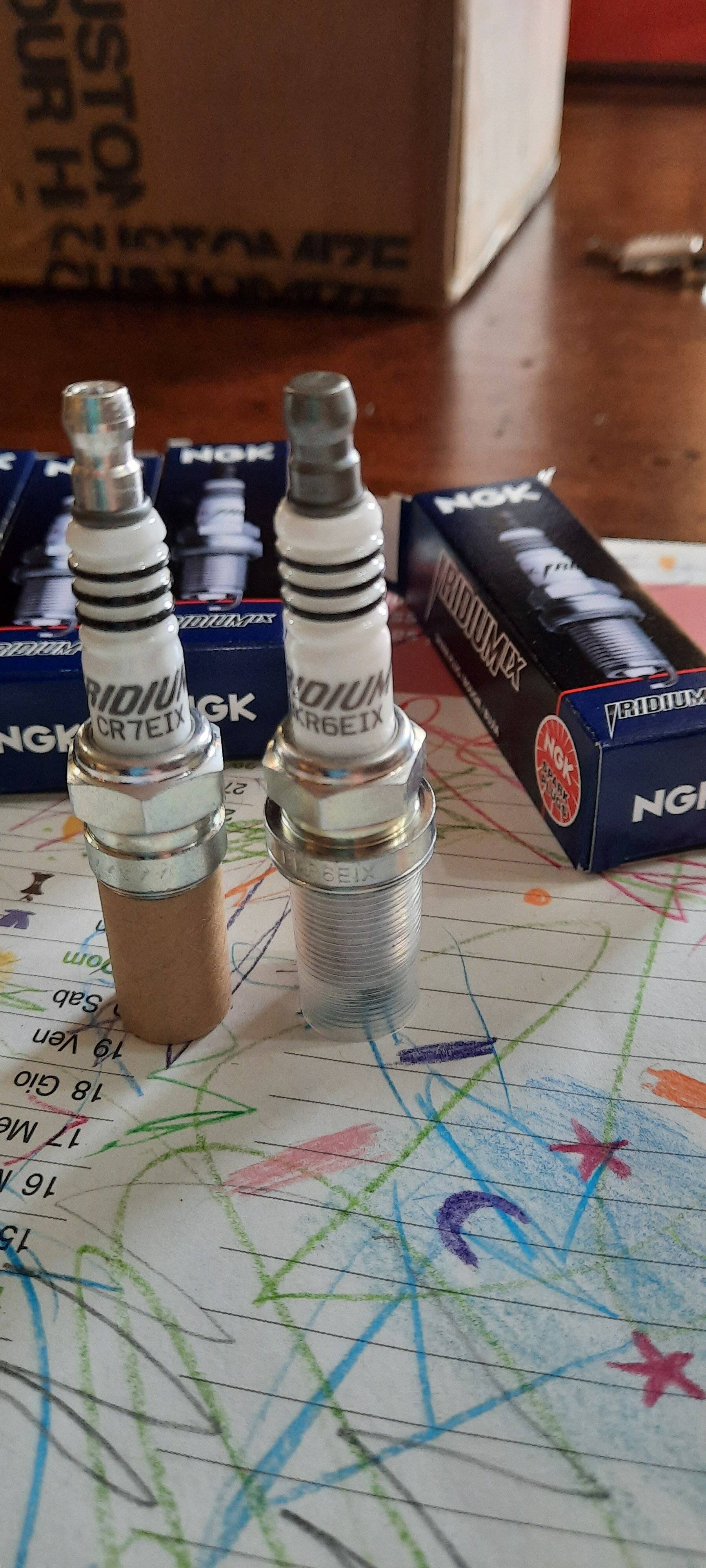

No.
Le candele del twin spark sono tutte uguali per tutte le versioni. Quelle all'iridio si trovano a circa 75 $ spedite dagli united states of U.S.A & GETTA presso il sito internet rockauto oppure facendo una ricerca per codice. In Italia costano oltre 200 mario draghi 8 candele. Queste all'iridio.
Le originali NGK al platino in Italia sono a cifre vergognose, in magazzino fiat stanno a 450 su internet ballano tra i 120 ~ 200 mario draghi copyright bce
