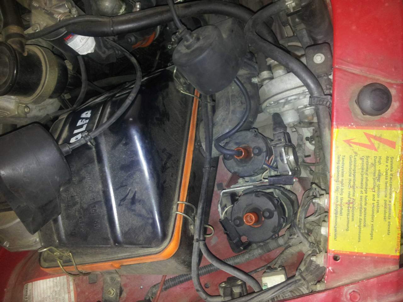

Ciao e buon anno a tutti! Grazie ai vostri suggerimenti, mi sono cimentato nel ruolo di meccanico... :-O di seguito descrivo quello che ho fatto. Non so se riuscirò nel mio intento di essere il più possibile chiaro, lo spero ma capisco che non è mica tanto semplice comprendere quello che leggerete! Per me non lo sarebbe affatto ma spero che per voi esperti, possa risultare chiaro....
- Oggi non ho notato scintille provenire dalla bobina. In effetti questa altalenanza mi si è presentata già nei mesi passati.
- I collettori riscaldano in modo uniforme, almeno da un controllo che ho effettuato con il tatto della mia mano.

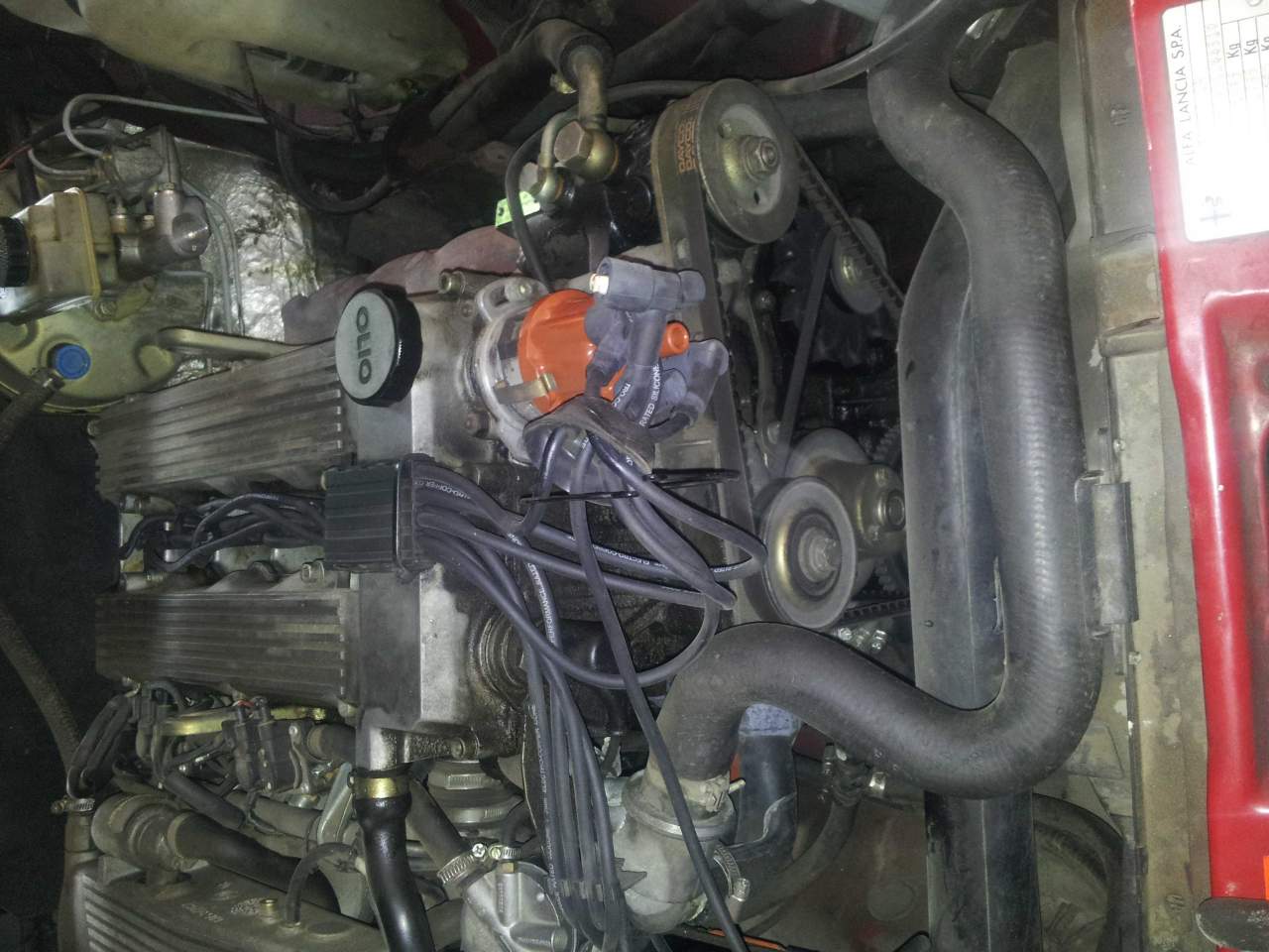

- Ho scollegato la bobina 1 che va al distributore 1 che si trova vicino al tappo dell'olio del motore (foto 1) e l'auto non parte.

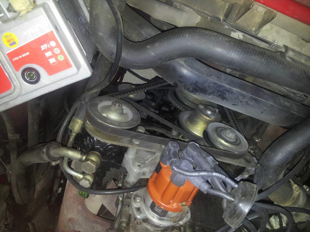

- Ho ricollegato la bobina 1. Scollego la bobina 2 (foto 2) dal distributore 2 (quello che si trova sotto vicino alla coppa dell'olio) e l'auto parte ma il motore non "canta" come dovrebbe, ho la sensazione che vada a 3 cilindri.
- Verifico l'ordine dei cavi delle candele che partono dal distributore 1 e non coincidono con quello che ho capito dai vostri consigli! Quindi provvedo a spostare i cavi mettendoli nell'ordine 1-3-4-2. Mi baso sull'indicazione numerica presente sulla calotta del distributore, dove trovo segnato il numero 1 (foto 3). Quindi collego il cavo in corrispondenza del numero 1 sulla calotta, al cilindro 1 e procedendo in senso orario, collego il secondo cavo al cilindro 3, il terzo al cilindro 4 ed il quarto al cilindro 2.
- Accendo l'Alfa ed il motore finalmente canta bene. Collego anche la bobina 1 e continua a cantare bene.
- Faccio un giro di prova con l'Alfa e finalmente non ho più quegli strattoni e tutto mi sembra bellissimo.

Prima però ho delle informazioni da darvi su dei fatti che non mi convincono. Vi faccio vedere le foto della posizione delle calotte rispetto alle spazzole dei distributori:

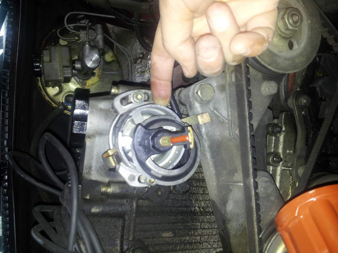

La foto 5 mostra la posizione del numero 1 (il mio dito) indicato sulla calotta del distributore 1 rispetto alla spazzola.

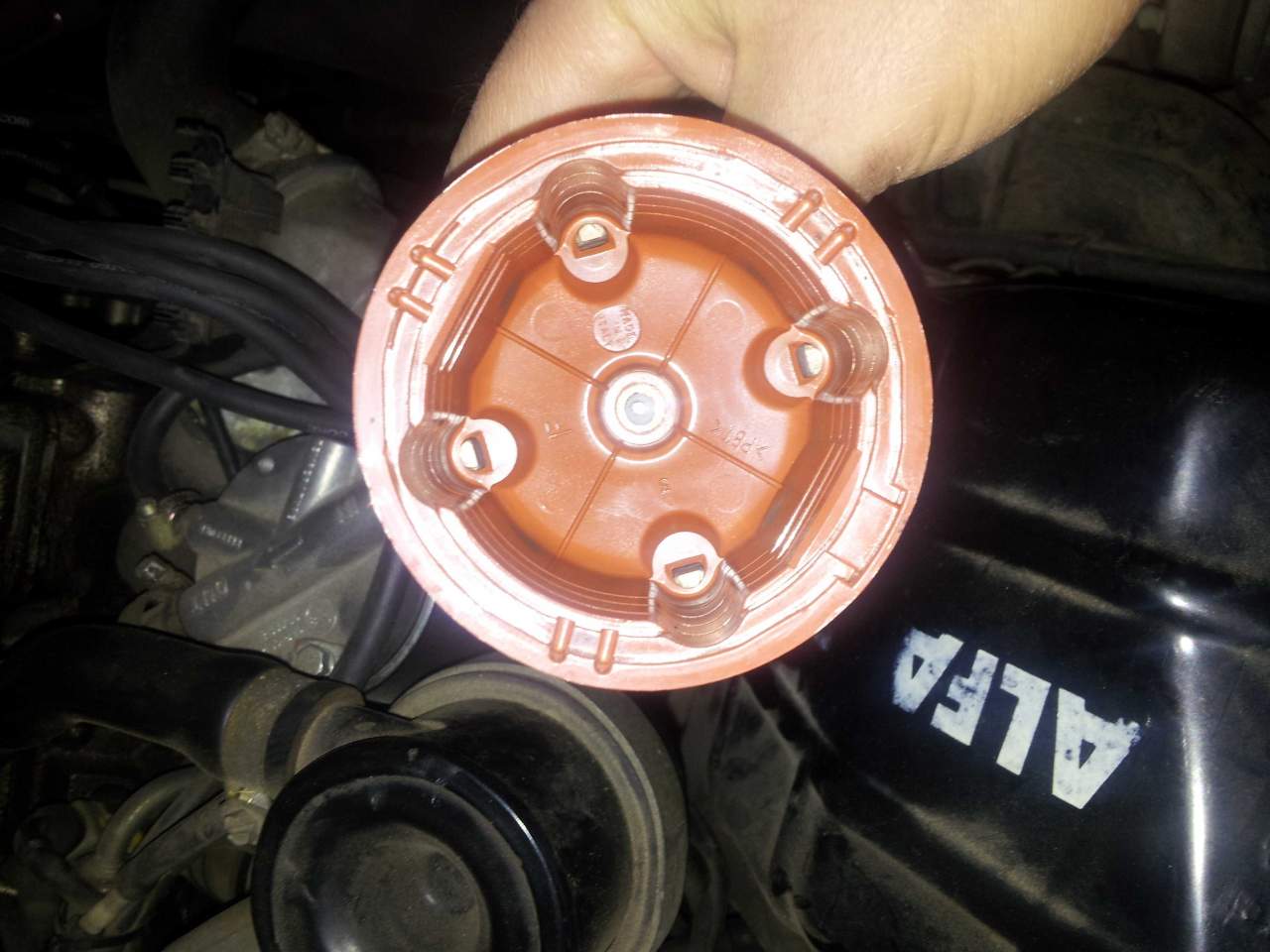

La foto 6 mostra la posizione del numero 3 (il mio dito, il numero 1 non c'è qui) indicato sulla calotta del distributore 2 rispetto alla spazzola.

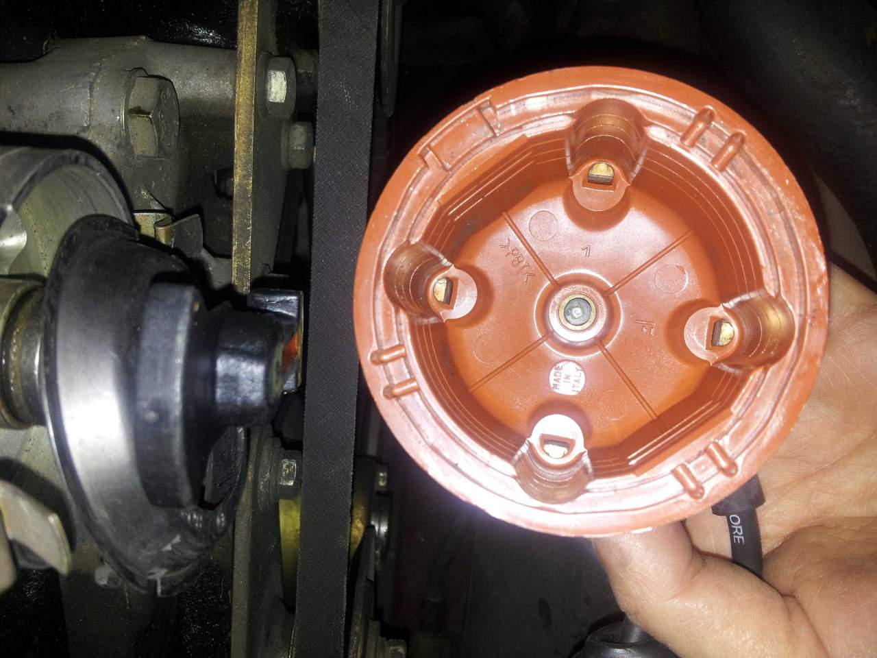

1. Ho notato che dal distriburore 1 (quello sotto il tappo dell'olio) i cavi sono collegati alla seconda delle due candele dei cilindri. Quindi partendo dal radiatore, io ho 8 candele, il distributore 1 si collega alle candele 2-4-6-8. E' corretto o si doveva collegare alla serie dispara dei cilindri?

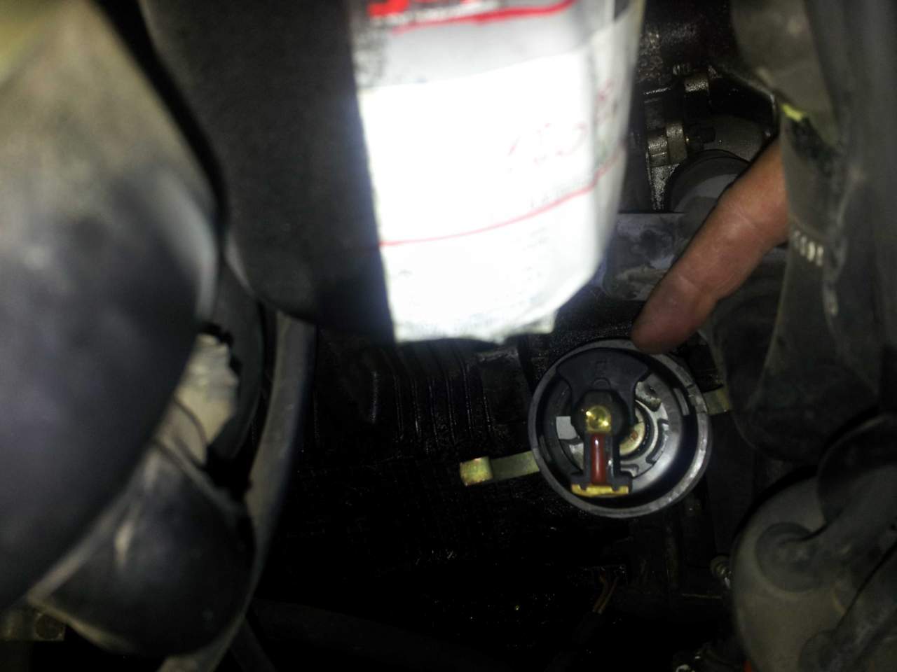

2. La calotta del distributore 2 (quello in basso, vicino alla coppa dell'olio) ha indicato il numero 3 (vedi foto 4) e in senso orario la lettera F, cosa vuol dire secondo voi? Comunque partendo dall'indicazione del numero 3, i cavi vanni alle candele dei cilindri in questo ordine, 2-1-3-4. Mettiamo che sia corretto partire dal quel numero 3 indicato sulla calotta, i cavi potrebbero essere nell'ordine sbagliato mi sembra, no?

Infatti!!!Te non devi smontare niente, hai svitato il coperchio dove vedi i capellotti delle candele, basta e anvanza...Le foto 3 e 4 sono calotte in perfetto ordine e ancora ne fanno di strada, le foto 5 e 6 coincidono col cilindro 1?Comunque hai trovato che non tutte e due i distributori non lavoravano in sincronia (insieme) e sei un bel pezzo avanti, adesso devi trovare la giusta posizione, su entrambi i distributori perchè il motore renda meglio.Prima di andare avanti attendo la tua risposta.pazienza ne ho, se ti racconto le capriole che ci ho fatto con lei, non mi stai dietro :D

Allora, la foto 5 è quella del distributore 1 ossia quello che si trova più in alto, subito sotto al tappo dell'olio motore e la posizione del mio dito corrisponde alla posizione del cavo che va al cilindro 1 e precisamente alla seconda delle due candele del primo cilindro.
La foto 6 invece è del distributore 2 ossia quello più in basso, vicino alla coppa dell'olio e la posizione del mio dito corrisponde al secondo cilindro.

praticamente scocca nello scarico per quello nel banco...........come era nella mia e lì ci devi mettere il cilindro 1 e dall'altra parte della spazzola c posizioni il 4, ti rimane il 3 che deve andare nella parte che va verso la scocca e il 2 verso il radiatore.

Per quanto riguarda il GPL, penso che sia con iniettori nel colettore d'aspirazione davanti alle valvole, però se guardi la foto 1 del precedente post si vede qualche cosa. Ad esempio alla sinistra della testata puoi vedere 4 contenitori neri tra i quali dal secondo escono due fili, uno bianco ed uno rosso. Non so se già da questo si può capire qualche cosa, comunque stasera posso dare un'occhiata e faccio qualche foto.
Per quanto riguarda la distribuzione dei cavi che mi hai detto, non ho capito bene. Ti stai riferendo al distributore 2 quello che si trova più in basso nel vano motore? Se è così, dalla foto che ho postato, partendo dalla posizione del mio dito sul ditributore, in quel punto ci devo collegare il cavo che va al primo cilindro?
Sì dalla foto 1, l'ho salvata e lavorato sulle tonalità, si vede, è a iniettori, ok, non cambia niente comunque.

Sì in pratica hai nel "distributore 2" l'accensione che scocca quando il pistone sale mentre espelle i gas combusti, potresti senza staccare e rimettere girare di 90° il distributore in senso orario, ha un dado da 10 nella base del distributore, oppure stacchi e ci metti 1 e segui la seguenza in senso orario.

Se posso darti un consiglio...
Visto che l'auto va bene con un solo distributore tieni quello come riferimento e modifica i collegamenti nel secondo distributore, quello che "và male".
Ruotando a mano l'albero motore fai coincidere la spazzola ruotante con il cilindro n° 1 e verifica che sia cosi anche con il distributore n° 2.
(Se non fosse così... batti un colpo)
Metti in moto e prova la macchina poi riprovala scollegando un distributore e poi riprovala ricollegando questo e scollegando l'altro.
Se tutto va bene non dovresti sentire differenze sostanziali anche perche la doppia accensione non ha molta importanza ai bassi e medi regimi, la diffrenza la puoi sentire solo quando ti avvicini alla massima potenza....

Ho ragionato su quello che mi dici e mi è venuto un dubbio. Ti spiego, parto dal presupposto che da quello che ho capito entrambi i distributori devono avere la sequenza 1-3-4-2. Se questo è giusto, guarda la foto del distributore 2 (foto 6). Dove c'è il mio dito, in quel punto parte dalla calotta il cavo che va al cilindro 2 poi in senso orario di 90 gradi abbiamo 1-3-4. Mettendo a confronto le foto dei due distributori, la posizione dei cavi che vanno al cilindro 1 è, rispetto alla punta dorata delle spazzole, la stessa. Considera che dove indica il mio dito sul distributore 1 c'è il cavo che va al cilindro 1 mentre, dove c'è il dito sul ditributore 2 c'è il cavo che va al cilindro 2 quindi in senso orario a 90 gradi si trova il cavo che va al cilindro 1.
Il mio dubbio è quindi che le posizioni cosi come sono siano corrette. Che ne pensi?

infatti devi avere la pazzola al cilindro 1 sia nel distributore 1 come nel 2 e a ruota in senso orario su tutte e due avere il 3-4-2, infatti la 75 TS cme le altre a 8v ha due candele che scoccano nello stesso momento nel cilindro e non una nello scarico poi una nel momento del bisogno.
