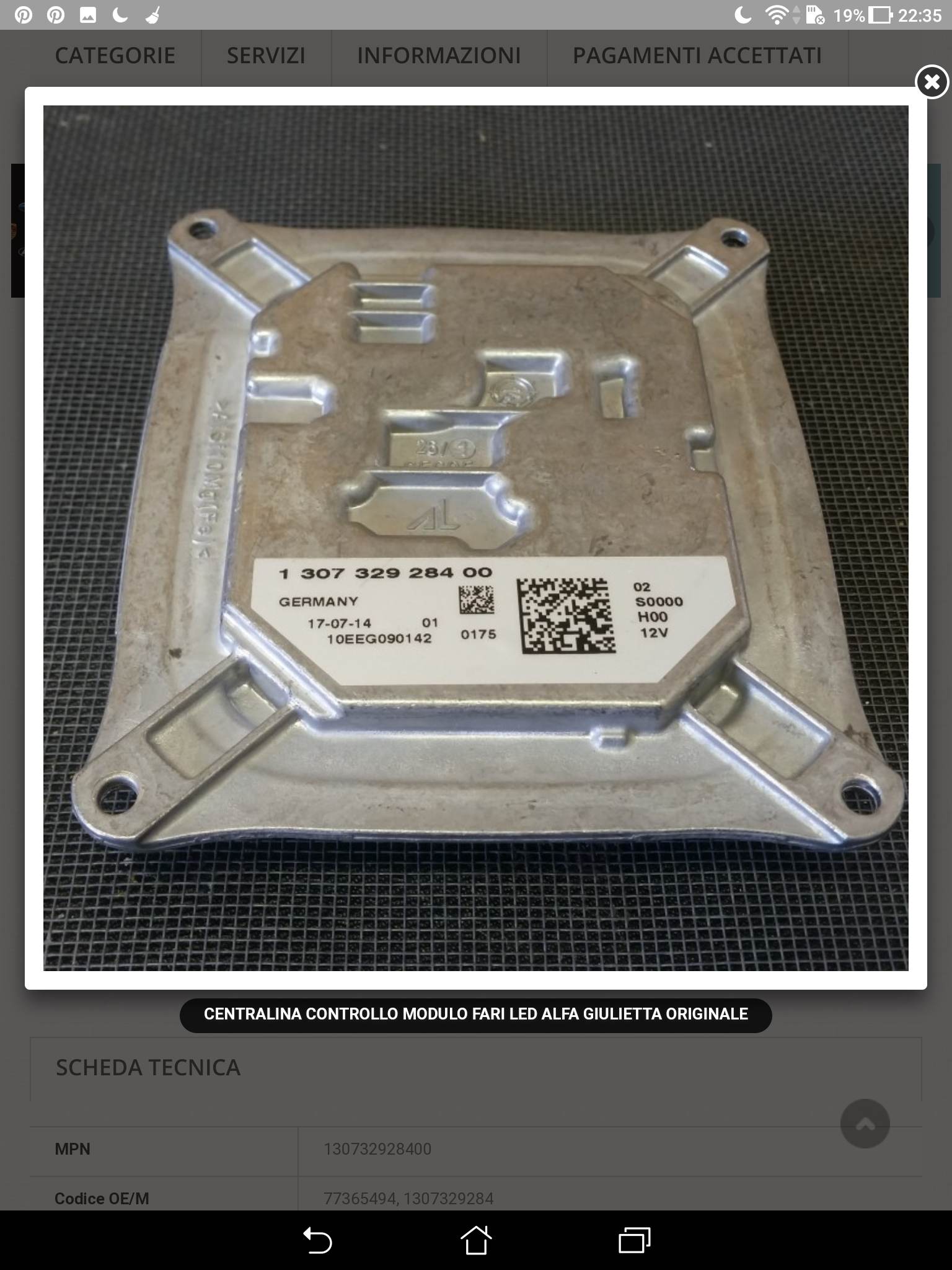

Allora la mia Giulietta è la distinctive del 2012 jtd 2.0 i fari sono H1 H7 quindi alogeni ho il problema del CDB che segna controllare luci diurne e posizione.Immagino sia la centralina sul faro lato passeggero...ma che codice ha?
Se cerco in internet trovo questa...ma mi sembra che sia per i xenon..o è la stessa per tutti e due? Al negozio autoricambi mi hanno detto che non sanno cosa dirmi e propongono il faro completo...ma non sanno è completo con essa quindi ha costi variabili...giuro non ci capusco più nulla...
Questa va bene?

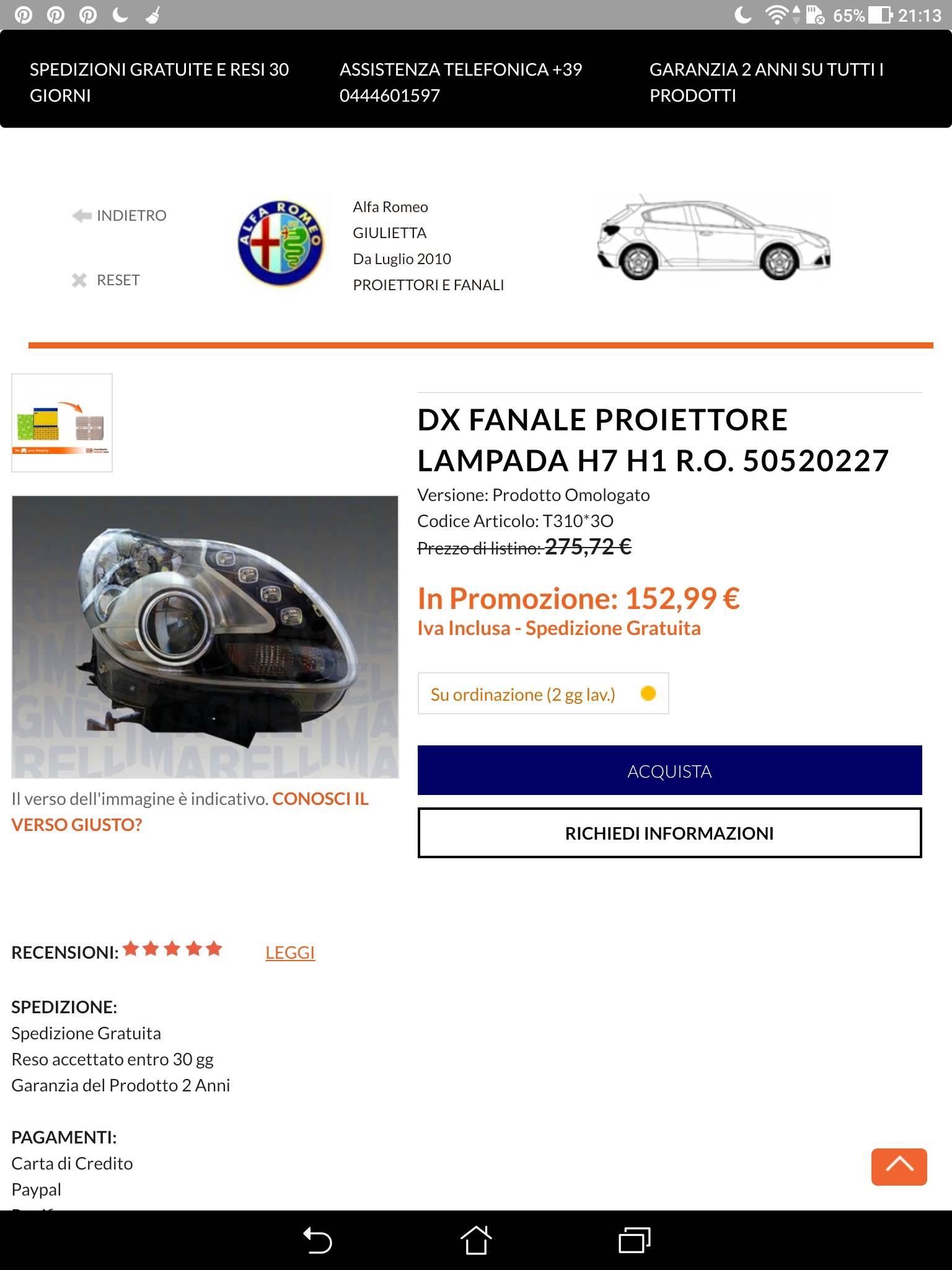

Ho trovato questo...potrebbe andare? (Anche se però son perplesso...non parlano di centralina inclusa e la mia sicuramente è saltata...) in caso provo a scrivergli e vediamo cosa rispondono.
(Solo per quella sparano 120 Euro!!)
