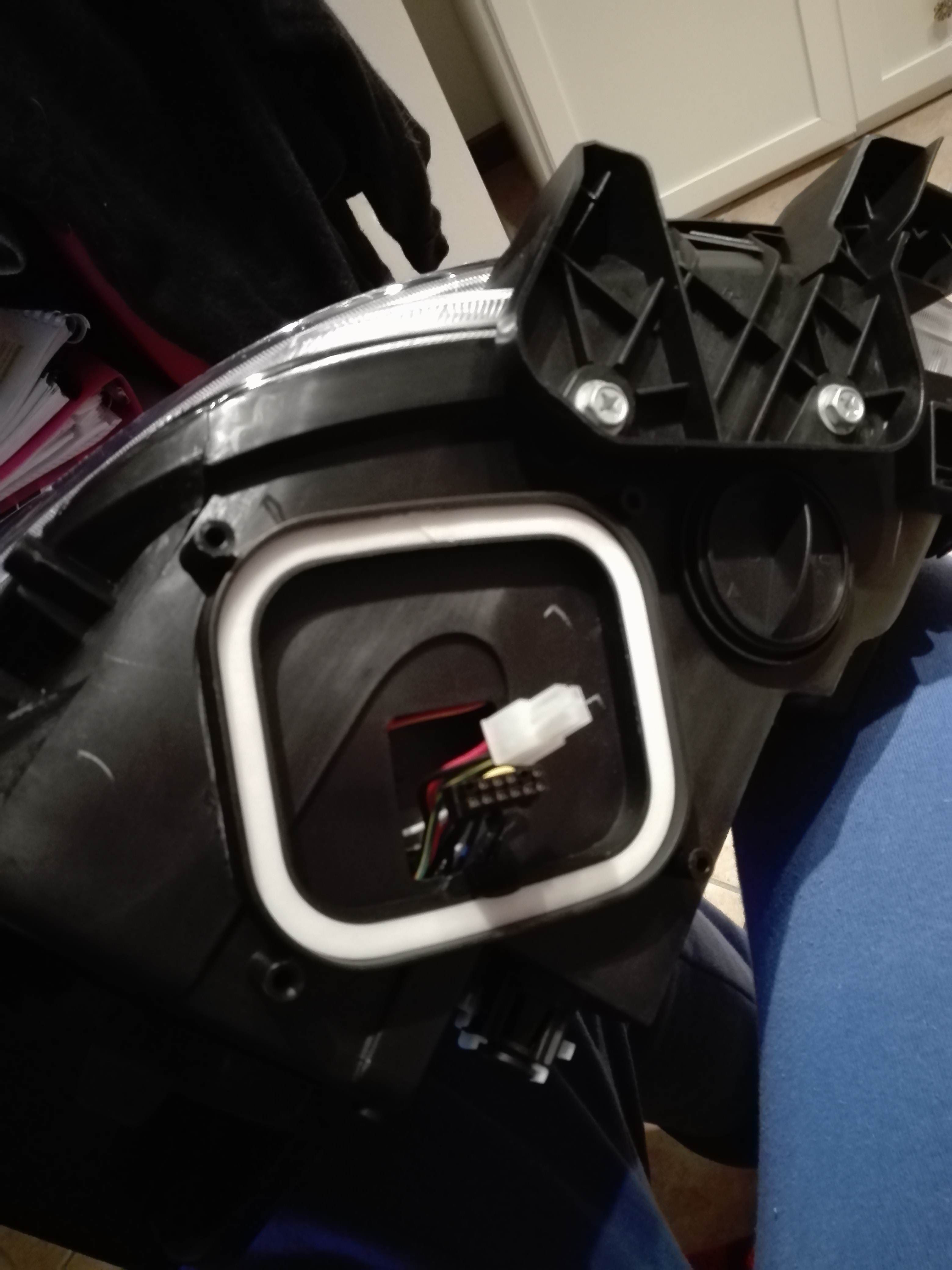

Allora...ho seguito le tue indicazioni e ho ordinato il suddetto faro .E' arrivato e domenica mi cimenterò a montarlo!
Ma la centralina che intendi tu è una placca quadrata sotto tipo quella che ho postato su per caso? Li c'era un buco...e dei fili
Di sicuro il faro è completo e il guasto riguarda un solo led sul faro, ma occorre sempre sostituire tutto il faro ( si deve allentare anche il paraurti in plastica (senza toglierlo) il faro ha n. 3 punti di fissaggio con asole (si deve regolare in base all'auto , parafango,ecc.....) ma è facile, mentre le lampade devi smontarle da quello che hai , perchè sul nuovo fanale non ci sono (ci sono le istruzioni sul fanale nuovo ) ; un bravo elettrauto impiega al max 20 minuti. Comunque non ho toccato e,o smontato nessuna centralina.
Visualizza allegato 181293
Per centralina mi riferivo a quella cosa che va attaccata li...(se è una centralina)
Si scollegano e ricollegano i connettori, ma non c'è nessuna centralina esterna (all'interno probabilmente si , ma non si deve sostituire nulla) da collegare. Sostituisci il fanale e va tutto a posto , non c'è altro . Dimenticavo che i fari sono di 2 colori , ci sono il tipo scuro e quello chiaro , ma la differenza si nota poco .
Allora...il problema NON era sul faro infatti ho ancora montato quello vecchio ma bensì la centralina! Per centralina si intende per l'appunto quella "placca" metallica che NON era di serie con il faro nuovo ma che doveva essere "RECICLATA" da quello pre esistente.
Per informazione generale la centralina (anche definita per fari XENO)
ha il codice 1 307 329 284 00 con esso difatti si trova l'immagine postata sopra e ANCH'ESSA può essere CONCAUSA della famosa spia che si accende chiedendo verifica delle luci posizione e dlr.
