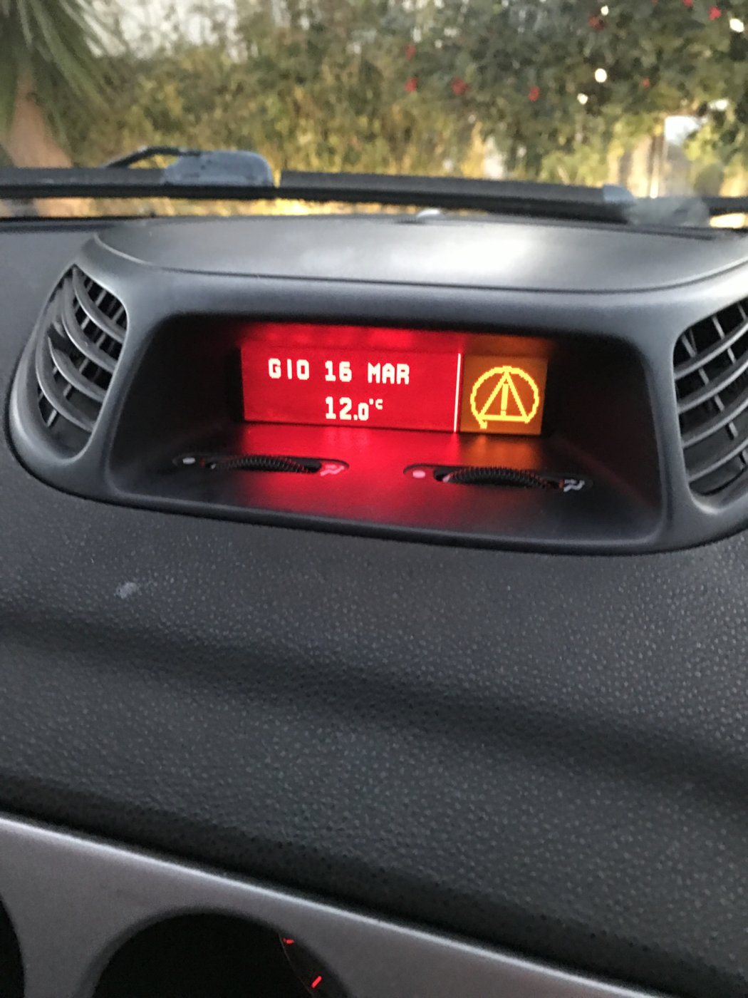

Buonasera,
Non riesco più a visualizzare l'autonomia residua...Quando calco il pulsantino posto sulla leva sinistra non accade nulla... qualcuno può aiutarmi?

Hai provato a premere il tasto set dopo che hai accesso solamente le luci di posizione? A me funziona solo in quel modo :)

Ciao,provato...ma nulla...[emoji27]io stavo pensando che non dipenda dal "MENÙ" mi appare menù "OFF" ma non mi fa andare su menù "ON" come ci vado sopra ne esce da tutto...qualche Dritta aiutatemi...!!!

Ho capito da cosa dipende...filo scollegato all'interno...della leva del devioluci...!!! Nel pulsantino del trip

Buonasera ho sostituito il devioluci è l'info center adesso funziona ma dopo pochi metri mi si è accesa la spia "Avaria VDC" e poi non funziona più il clacson
